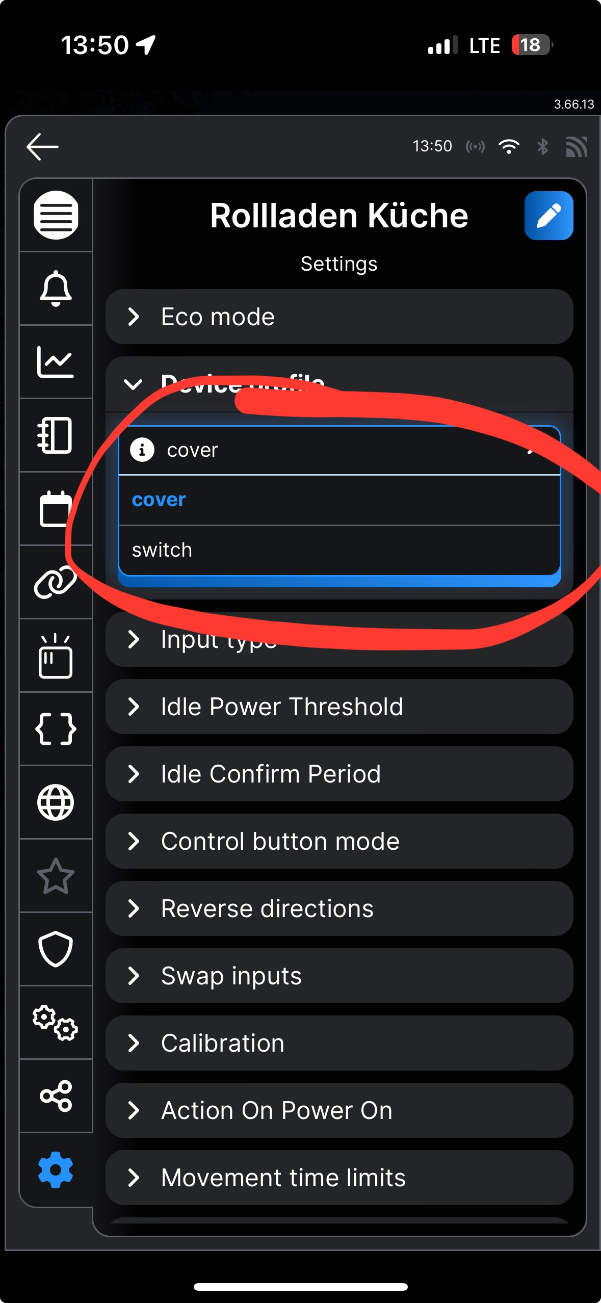

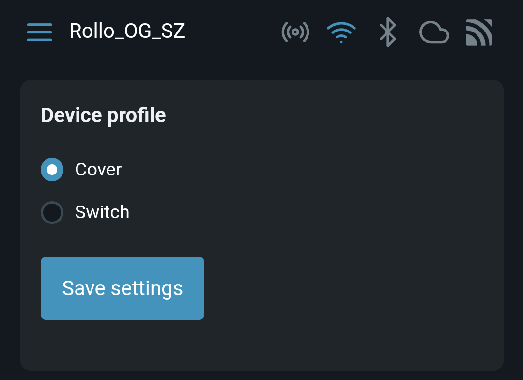

@scooter010 Ich habe jetzt mal bei meinem Shelly darauf geachtet und bei meinem schaltet das Relais leider nicht von selbst aus.
Kannst du mir sagen, wo genau in den Shelly-Einstellungen man das Verhalten des Relais auf einen Schalter-Verhalten umstellen kann?

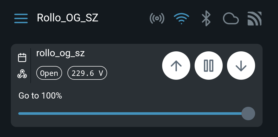

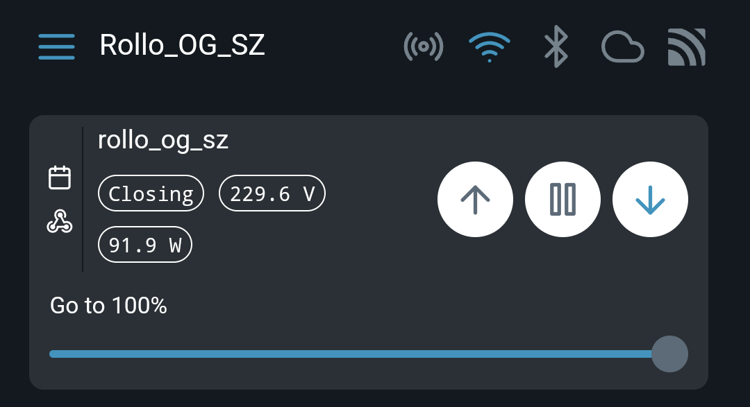

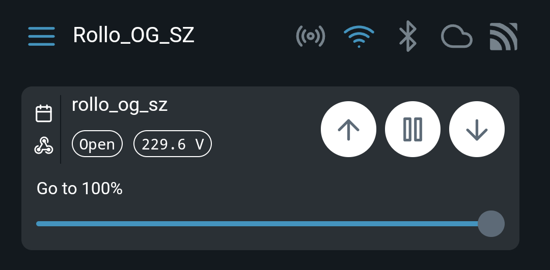

Bei mir sieht man in der Oberfläche, also quasi der Startseite des shellys, wo man das Rollo per Mausklick hoch, runter oder anhalten lassen kann, welcher Modus grade aktiv ist. Weiterhin zeigt mir der shelly auch den aktuellen Stromverbrauch an. Steht der shelly denn im cover modus (erkennbar daran, dass er nur hoch und runter kann (nicht gleichzeitig aktivierbar) und nicht zwei separate Ausgänge hat)?
Edit, siehe Anhang, so sollte es sein, wenn sich nichts bewegt.

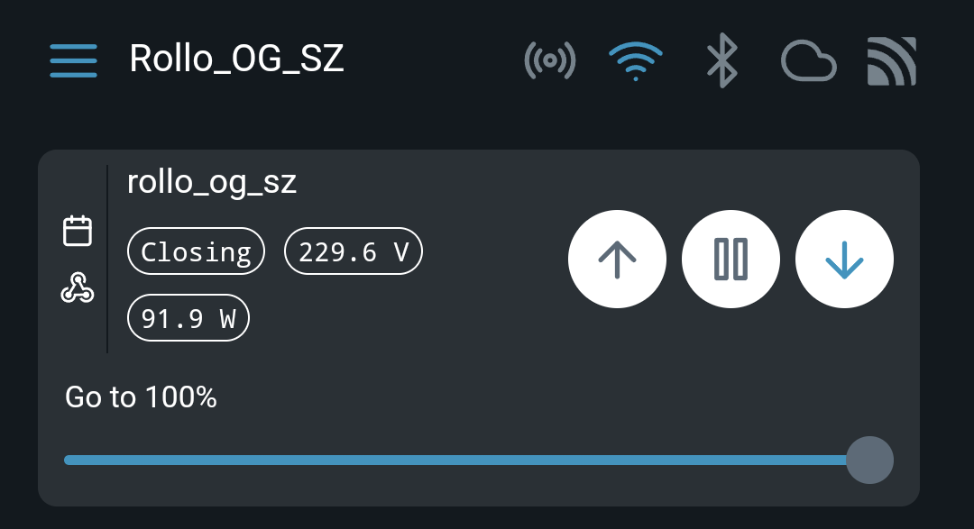

Im zweiten Modus sieht man anhand des Stromverbrauches und des blauen Pfeils, dass einer der Ausgänge aktiv ist. Soweit ich weiß: Kein blauer Pfeil, Ausgänge aus.
Edit 2: Wenn du auf die Fläche, die ich ausgeschnitten habe, links tippst oder klickst, kommst du zu den Einstellungen des Ausganges. Hier kannst du ein Isle Power Threshold konfigurieren. Wenn der Stromverbrauch des Motors unter diesen Wert sinkt, hat er wohl seine Endlage erreicht und der Shelly schaltet die Stromzufuhr ab.

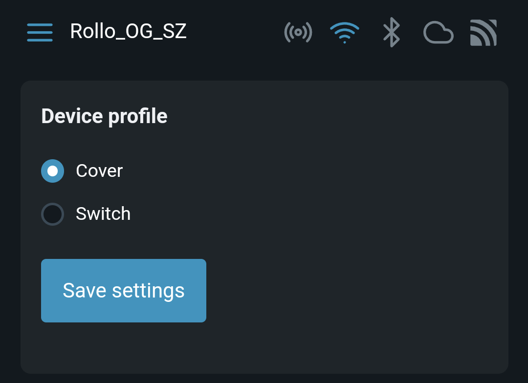

Edit3: Wirklich wichtig ist, dass du unter den generellen Einstellungen des shelly (nicht die Einstellungen des Ausganges, ist leider etwas verwirrend) als Device Profile Cover ausgewählt hast, nicht switch.

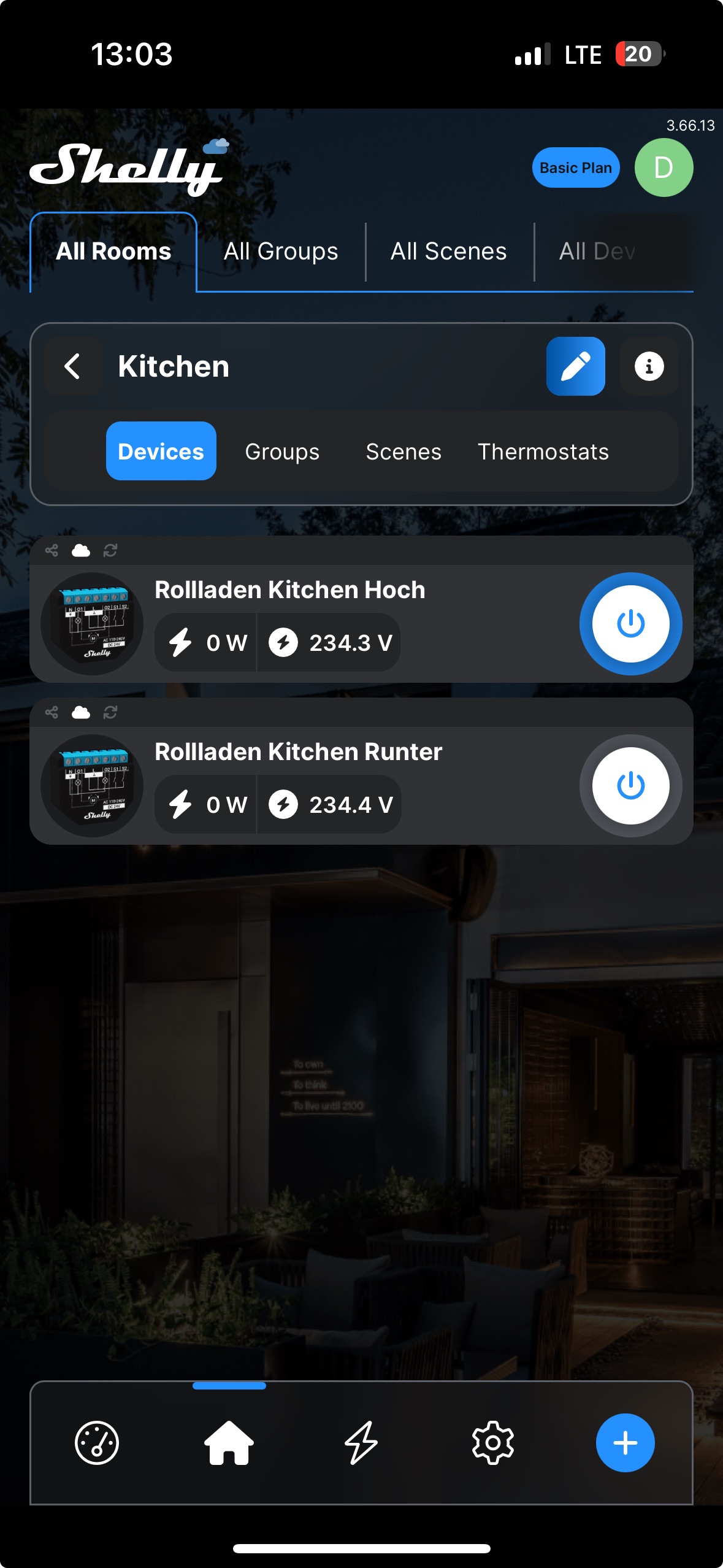

Ok, bei mir sieht es ganz anders aus (wohl gemerkt, dass ich mich seit diesem Samstag erst mit Shelly-Geräten und der App beschäftige...)
Bei mir sind beide Kanäle quasi "getrennt" (so wurde es von anfang an von der App "eingerichtet"):
Ja, das ist die Auslieferungskonfiguration und für die Verwendung als Rollo falsch. Die Auslieferungskonfiguration ist, dass man zwei unabhängige Schalter und Verbraucher mit nur einem Shelly betreibt. Bisschen doof finde ich das auch (vor dem Hintergrund, wofür die hauptsächlich vermarktet werden).
Leider verwende ich die APP nicht (um dir zu sagen, wo man das da umschalten kann). Ich habe in meinem Browser die IP-Adresse des Shellys aufgerufen (herauszufinden z.B. in der fritzbox) und dort alles konfiguriert.
Diese Umschaltung des Device-Profile auf Cover ist zwingend erforderlich (und wird auch irgendwo in der APP gehen). Ansonsten könnte es sein, dass du versehentlich beide Ausgänge gleichzeitig aktivierst und es zu Schäden am Motor kommt, da er ja nicht in beide Richtungen gleichzeitig drehen kann.

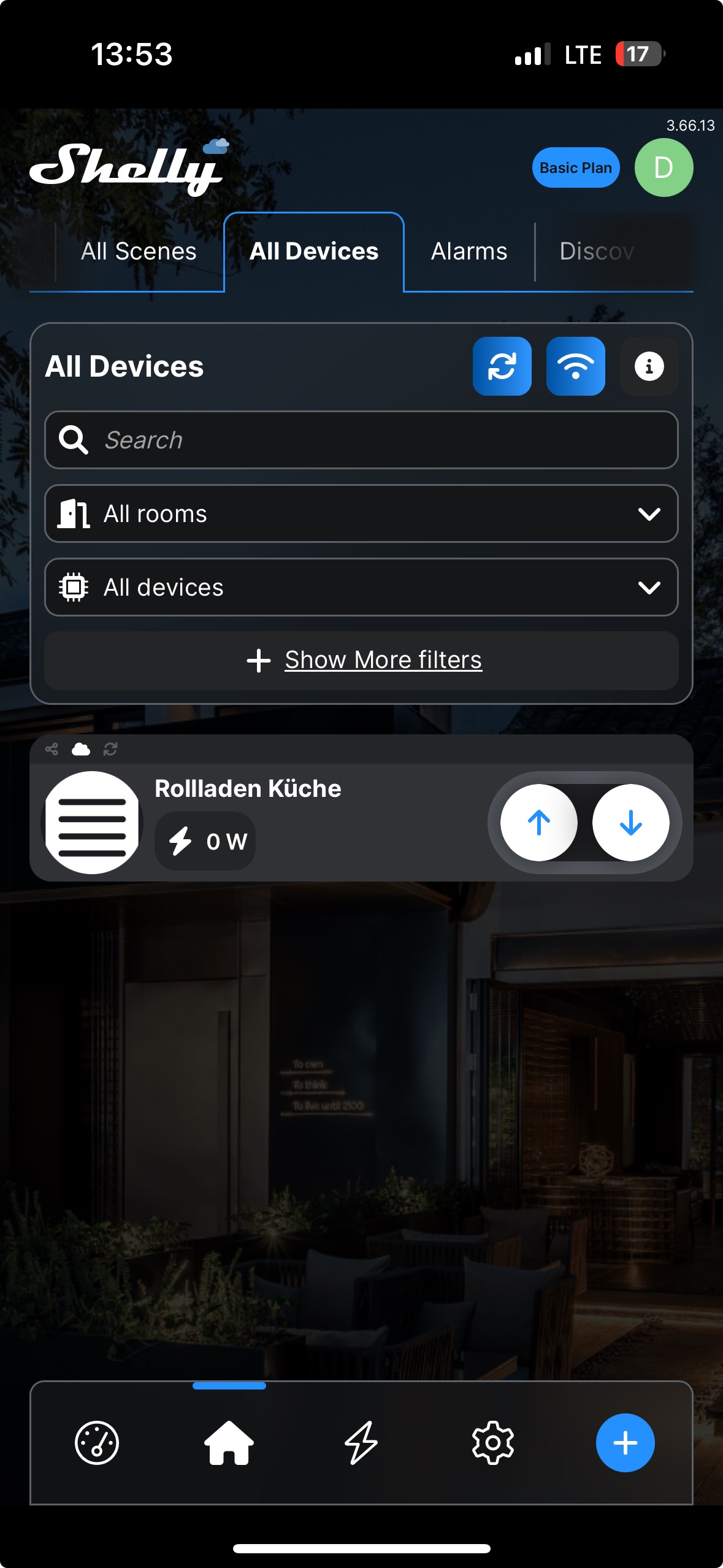

Lösung: Es lag an der grundlegenden Einstellung in der App bzw. des Device selbst.
Um es als Rolladensteuerung eindeutig zu kategorisieren, muss man es als "cover" einstellen.
Reaktionen: f00bar und scooter010
