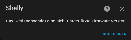

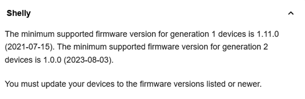

Ich habe durch das Home Assistant Update auf 2024.1.2 auf die harte Tour gelernt, dass Patch-Notes lesen ne gute Idee ist. Natürlich ist mein Shelly Plus Plug S danach im HA als offline angezeigt worden. Inzwischen weiß ich auch warum:
Quelle: https://rc.home-assistant.io/blog/2024/01/03/release-20241/

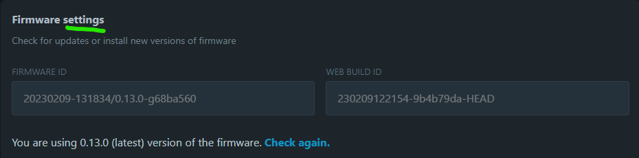

Die Firmware ist aktuell auf Version 0.13.0
Gibt HA seit dem Update auch als Feedback (nach Löschen des offline-Geräts und versuchtem erneuten hinzufügen:

  • Shelly Weboberfläche aufgerufen -> Settings -> Firmware nach einem Update gesucht
  • Tante Google erfolglos befragt, alle Versuche haben entweder weiterhin kein Firmware-Update gefunden

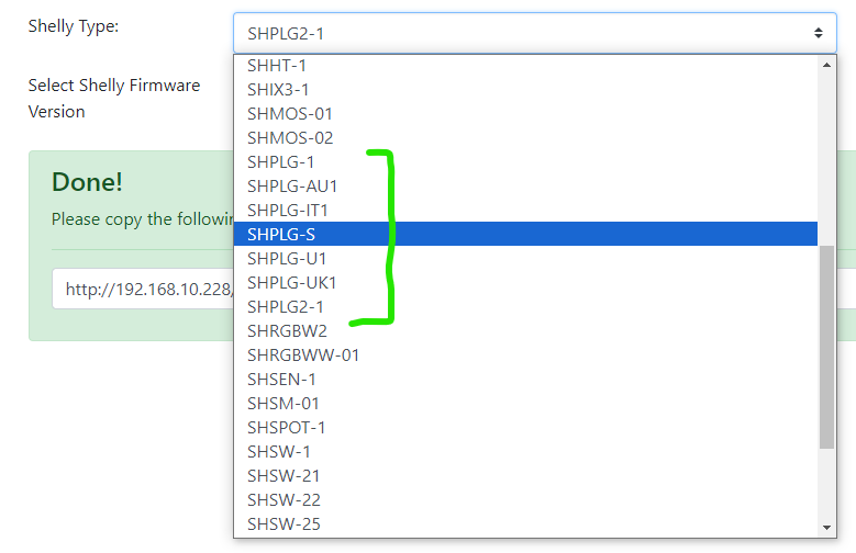

  • http://archive.shelly-tools.de/
  • Ich habe zig Shelly Types sowie Firmware-Versionen in unterschiedlichen Kombinationen ausprobiert und bekomme immer die nachfolgende Fehlermeldung

hmm, die Versionsnummer passt nicht zur Auswahl auf http://archive.shelly-tools.de/

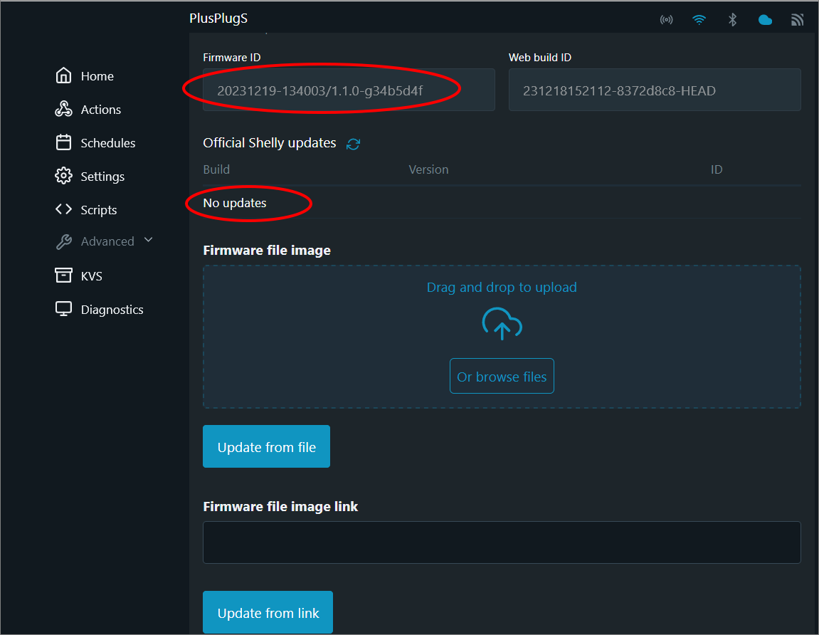

so siehts auf meiner Weboberfläche aus:
und unten links steht:
versuch doch mal, die 1.0.8 von Hand zu installieren. Sourcen findest du hier:
https://github.com/mongoose-os-apps/shelly-homekit/issues/1347#issuecomment-1865954629
Einbinden in die Shelly App funktioniert bei mir auch nicht so richtig, mal gehts, mal fliegt er wieder raus. Ist bei meinen alten Shelly Plug S (ohne PLUS) auch schon so gewesen - daher nutze ich die Shelly App überhaupt nicht.
heisst bei mir fast gleich:
und das Shelly PlusPlugS steht unten rechts

Die aktuelle Version ist auch 1.1.0, nicht 1.14.0. Deshalb denke ich, deine Produktauswahl oben ist falsch. Wenn wir über den Shelly PlusPlugS reden.
also ich habe laut Verpackung Shelly Plus Plug S (White) v2.
Die 1.14 habe ich auf älteren Shelly Dosen. Da sieht das Webinterface auch anders aus

  2. die Version 0.14.4. gibt es auf http://archive.shelly-tools.de/ gar nicht. 0.14 Update schlägt fehl, gleiche Fehlermeldung wie oben.
Vielleicht stimmt ja wirklich die Produktauswahl nicht, weil die Firmware-Versionen nicht so recht passen. Ich habe da auch schon andere Auswahl getroffen:
funktioniert keine

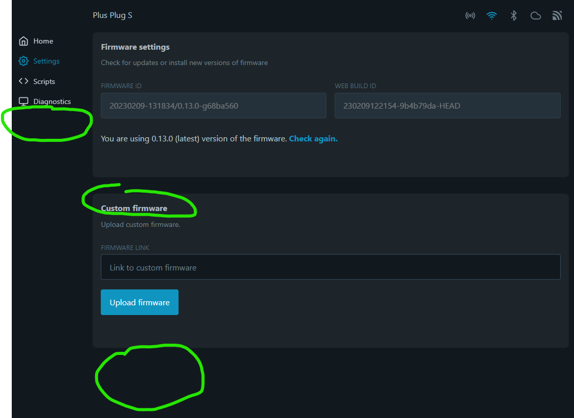

Wenn ich im Browser auf die IP-Adresse meines Shelly Plus Plug S (white) gehe. wird mir unter Settings > Firmware das hier angezeigt:
Reaktionen: BenderDW
ich hab gar nicht all die Optionen, die auf Euren Screenshots zu sehen sind:
ist meiner vielleicht für eine andere Verkaufsregion vorgesehen gewesen?!

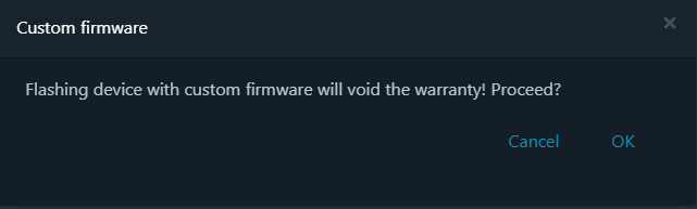

Ich bin mir nicht sicher - aber Du scheinst eine Custom-Version der Firmware installiert zu haben, die nicht weiterentwickelt wird.
Lade Dir die offizielle Firmwareversion herunter und spiele die in Deinen Shelly ein.

Ich habe aktuell gar nix installiert - die Shellys sind im Auslieferungszustand.
Wenn ich bei Custom Firmware eine Datei auswähle, bekomme ich folgenden Hinweis:
Das würde ich erst machen wollen, wenn alle anderen Optionen im Sande verlaufen sind.

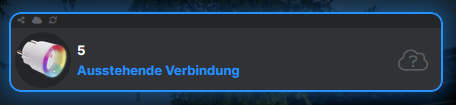

Ich habe jetzt ein anderen Shelly Plus Plug S aus meiner 5er Box genommen und die Cloud ausprobiert:
  1. Cloud aktiviert
  2. neue Shelly App installiert (braucht man für das hinzufügen von Geräten -.-)
  3. Webzugriff ausprobiert (https://control.shelly.cloud/)

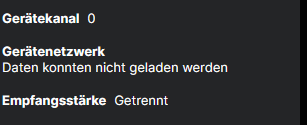

Der Shelly verharrt in folgendem Status:
Unter den Geräteinformationen lassen sich noch folgende Infos finden:
Ich habe sowohl DHCP als auch die Vergabe einer festen IP ausprobiert. Bei DHCP sucht er nichtmal nach Updates. Hilft aber alles nicht:
Auch dieser Shelly ist auf der o.g. Firmware-Version. Updates werden nicht angeboten. Weder auf der Shelly Weboberfläche, in der neuen Shelly App noch in der Weboberfläche der Cloud.
