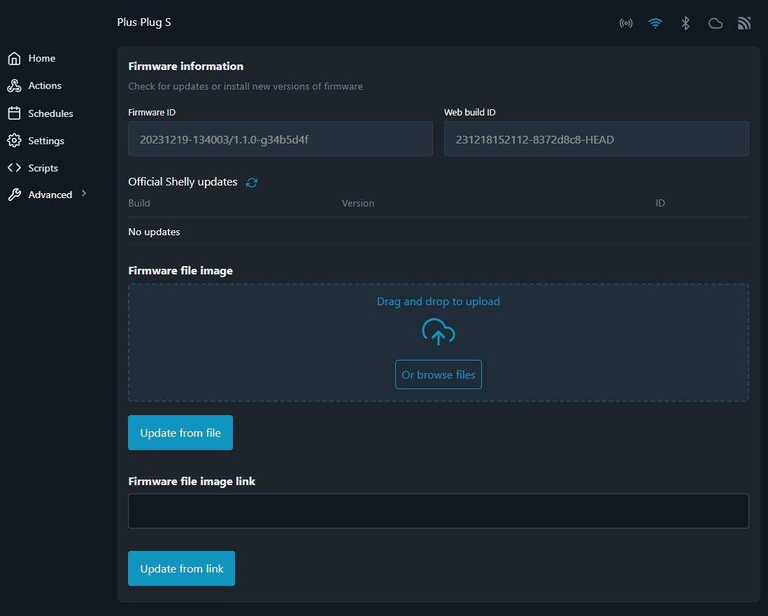

Haben die Shellys wirklich einwandfrei Internetzugang? Einige der Screenshots lassen anderes vermuten. Nur weil sie im WLAN sind, heißt das ja nicht, dass sie im Internet sind.
oh mann, ich bin wirklich zu blöd. Der Fehler saß ganz eindeutig vor dem Bildschirm!

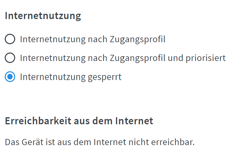

Ich hatte da offensichtlich nach dem Kauf / Test der Shellys in der Fritz Box Internetsperren eingerichtet.
Innerlich schreiend habe ich diese jetzt entfernt. und tada - das Firmware - Update auf Version 1.1.0 (stable) wird angezeigt.
Ich installiers jetzt...
Nach erfolgreicher Installation und Reboot sieht die Oberfläche jetzt auch so aus wie bei Euch:

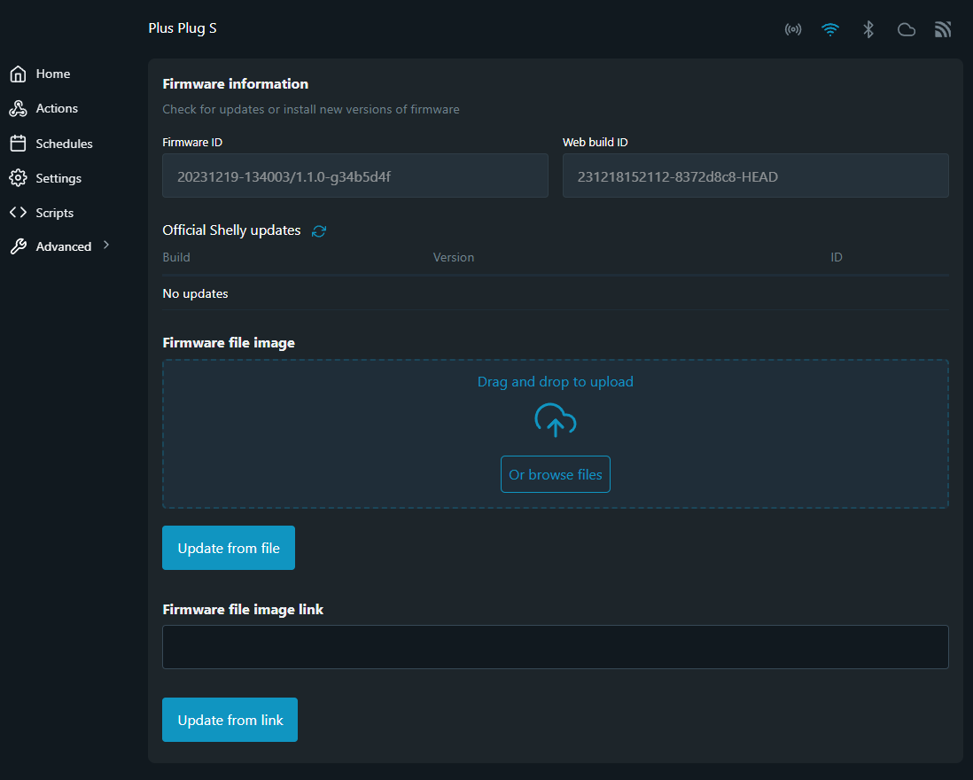

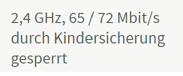

@Einzigartig2 : Ich hab hier
die Kindersicherung aktiviert:
Ergebnis in der Übersicht der Netzwerkverbindungen steht in der Spalte Eigenschaften:
