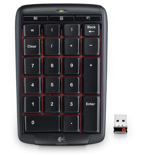

Ich spiele wegen einer Körperbehinderung mit einem externen Ziffernblock von Logitech und einer G700 von Logitech.
Jetzt ist es so, das ich mithilfe von GlovePie ähnlich Autohotkey, diesen Ziffernblock als Tastatur gelten lasse. Und die Shift-Taste habe ich mir mit der SetPoint-Software von Logitech auf die Maus gelegt.

Das G13 hatte ich schon mal ausprobiert und es wäre für mich an sich Perfekt, da das G13 aber relativ ergonomisch ist, also mit Handballenauflage etc. eben für "gesunde" Hände. Ich kann aber leider mit der Ergonomie nicht das geringste anfangen, deshalb ging das G13 leider wieder zurück. Ja klar darfst du fragen, ich habe Muskelschwund, meine Muskeln bauen also stetig ab.

Problem ist die Größe, ich hab erstens nicht genug Platz eine normale Tastatur zu benutzen und zweitens kann ich meine Finger nicht weiter als 4 Tasten nebeneinander bewegen. Habe ja mal ne Zeit alle möglichen Tastaturen bei Amazon auf Rechnung bestellt und getestet, leider war nichts dabei. Wie du schon sagtest ist das G13 eigentlich optimal, bis auf diese Ergonomie die es mir unmöglich macht. Ich habe auch bei Logitech schon gefragt ob sie die Hardware, bzw. die Platine eines G13 in diesen Nummernblock stecken können. Machen sie aber nicht, preislich würde ich schon einiges zahlen, damit ich richtig spielen kann.
