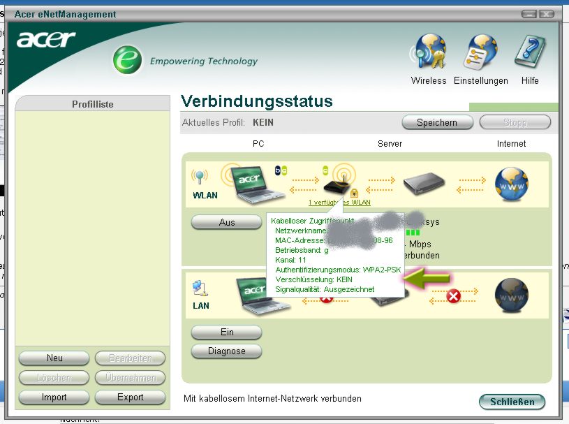

Hier noch ne kleine Frage zum Screenshot warum steht da nix bei Verschlüsselung?
Und wenn ich jetzt meine endgültige Wahl treffen will: Der beste Kompromiss zwischen Sicherheit und Kompatibilität auch mit etwas älteren Clients wird wohl WPA mit TKIP und einem entsprechend sicheren PW sein, oder? uu132uh44laa512laa1024 :freaky:
Gute Frage :D . Da sollte eigentlich TKIP stehen. :confused_alt: Da aber TKIP in WPA verbindlich ist, glaub ich nicht daran, dass er zwar per WPA/PSK authentifiziert und schliesslich nicht verschlüsselt. Wenn eine Hardware WPA beherrscht, dann mit TKIP (oder AES). Ich gehe daher davon aus, dass es ein Anzeigefehler in der Software ist.
