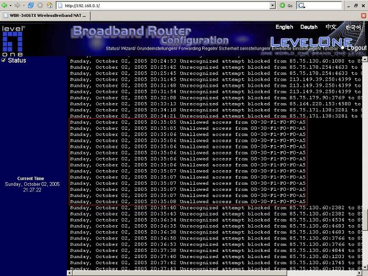

Anhang :evillol:
@cold[feetz]:
"Unallowed Access" heisst doch nur, dass die Schutzmechanismen greifen.
Also alles im grünen Bereich. :evillol:
