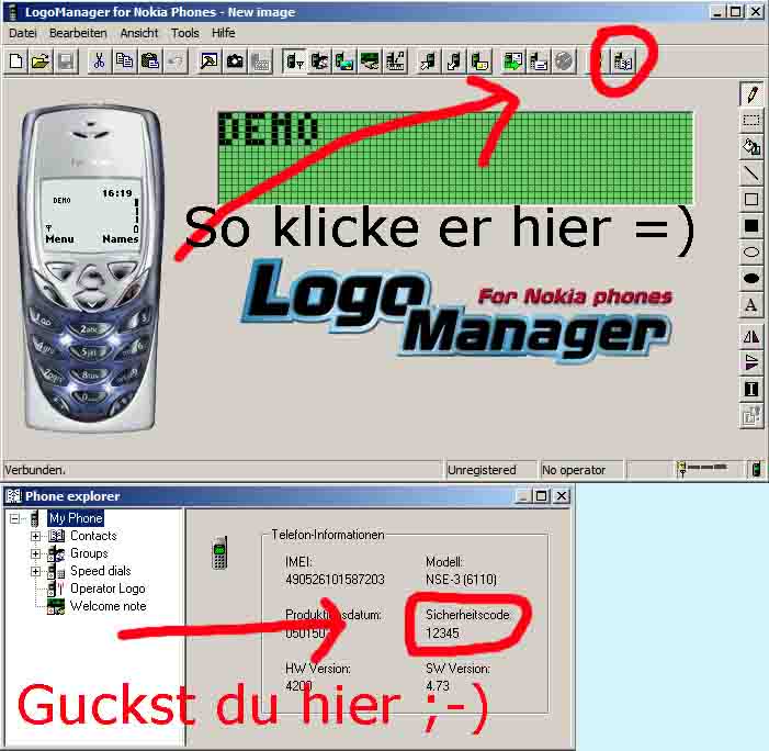

Der ein oder andere von euch wird das kennen... man gibt einen Sicherheitscode ein für das wechseln der SIM-Karte und hat den dummerweise vergessen.
Die Lösung (Bisher nur mit Nokia Handy's getestet)
[Das brauchst du]
1.) Datenkabel z.b. hier ( http://shop3.webmailer.de/cgi-bin/e...271cac172c25064d+DE/catalogs/33032&2DProducts ) ...sehr günstig!
2.) Software, Logomanager V 1.29 ( http://logomanager.shedz.co.uk/lm/lm129.exe?rand=f83871a0f85577fd42dde3c118afd6c0&lmsetup.exe ) ...das reicht als Shareware aus ihr müsst die nicht kaufen oder illegal freischalten ;-P
[So geht's]
Das Datenkabel an einen Com Port anschliessen, Handy ans Datenkabel, Logomanager installieren und starten.
Wenn ihr die Software gestartet habt sollte unten links "Verbunden" stehen, wenn nicht überprüft nochmal eure Com-Port einstellungen.
Wenn alles klappt klickt auf das Symbol "Informationen über das Telefon anzeigen"
Dann öffnet sich ein kleines Fenster indem u.a. die IMEI steht und auch der zuletzt eingegebene, funktionierende Sicherheitscode ;-P
Im Anhang ist ein Screenshot zum verdeutlichen =)
MfG X23
