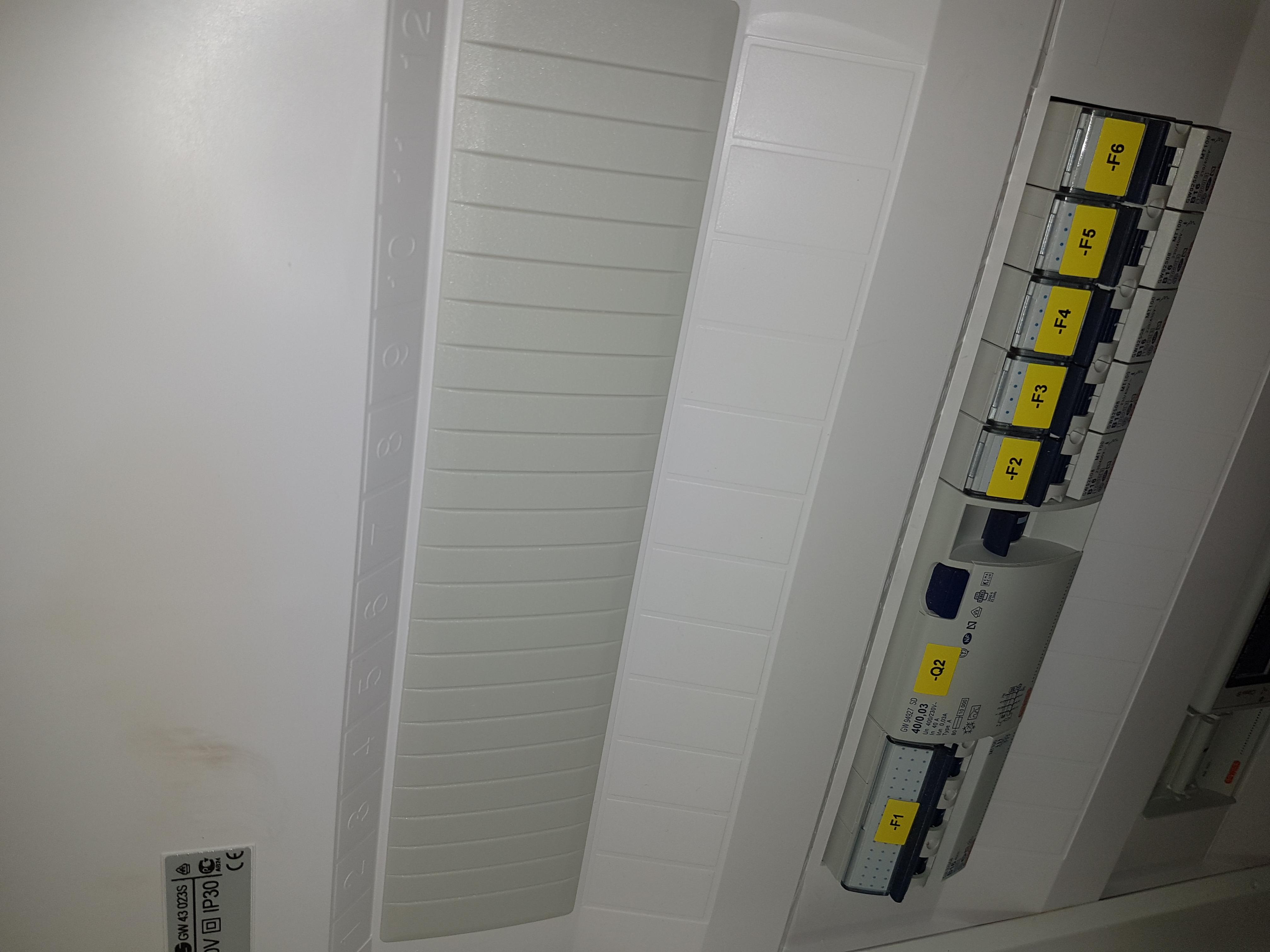

Habe einen Blick auf meinem Sicherungskasten geschaut und da sehe ich das ein Hebel unten war. Habe den Hebel hoch gezogen und wieder gleich war der Strom weg. Habe dann eine Steckdosen Leiste ganz entfernt und wieder probiert ob der Hebel jetzt auch oben bleibt, jetzt bleibt er auch oben.
Habe die Leiste jetzt einfach mal Offline genommen traue mich nicht das ich jetzt einen schlag bekomme. Die ist wohl hinüber ?
Jetzt die Frage an euch:
War es schändlich für die Geräte das ungefähr 3 mal die Sicherung raus geflogen war ?
Weißt heißt bei meinem Sicherungskasten Q2 ist das der FI Schalter ? Weil der Q1 ist immer raus geflogen.

Ja, Q2 ist dein FI Schutzschalter. und wahrshienlich ist dann die Steckdosenleiste hinüber. Wenn es mit einer anderen Steckdosenleiste und wieder allen angeschlossenen Geräte Funktioniert Dann hatte die alte einen defekt. Sollte das so sein dann bitte die alte Steckdosenleiste wegwerfen. Wenn du die Möglichkeit hast, dann bitte mit einem Isoliertem Saitenschneider bei nicht eingestecktem Stecker das kabel der Steckdosenleiste abschneiden, damit sich nicht noch wer anderes das Ding wieder aus dem Müll fischt und in Betrieb nimmt.
Für deine Geräte sollte das keinerlei Auswirkungen auf deren Haltbarkeit haben.

eine steckdosenleiste sollte wenigstens 3000W abkönnen. Wenn der FI fällt, dann klingt das eher nach N auf PE, bei Überlast (was smuper anspricht) kommt aber die Sicherung. Allerdings sind die Geräte zusammen durchaus in der Lage auf 3k+ Watt zu kommen.
Ich vermute mal Q1 ist ebenfalls ein FI. Da wir keine Bilder der Steckdosenleiste haben, kann man hier nur vermuten ob die durchgeschmort ist. Ich würde die Geräte mal einzeln wieder einstecken und mal testen ob der FI bei irgendeinem kommt.
Achte in Zukunft mehr darauf das du PRO STECKDOSENKREIS (also nicht pro Steckdose, sondern pro Sicherung ) auf nicht mehr wie rund 3500 W kommst.

der FI kommt, wenn mehr als 30mA über den Schutzleiter fließen.
du kannst auch 10.000 Watt über die Steckdosenleiste jagen, da gibt es dann halt Rauchzeichen, aber dem FI ist das total egal.
der FI kommt hingegen, wenn sich beim Wasserkocher ein Tropfen Wasser an die falsche Stelle verirrt.

PS: Beschrifte mal deine Sicherungen! (Mit Bleistift auf dem Plastik oberhalb)
Kurzes Feedback es war die Leiste die alles verursacht hat.
@florian
F2 Bad
F3 Schlafzimmer
F4 Wohnzimmer
F5 Herd/Küche
F6 Küche
F1 keine Ahnung habe das noch nie getestet.
F1 sollte die Hauptsicherung sein, wenn du die ausmachst ist alles Dunkel.
