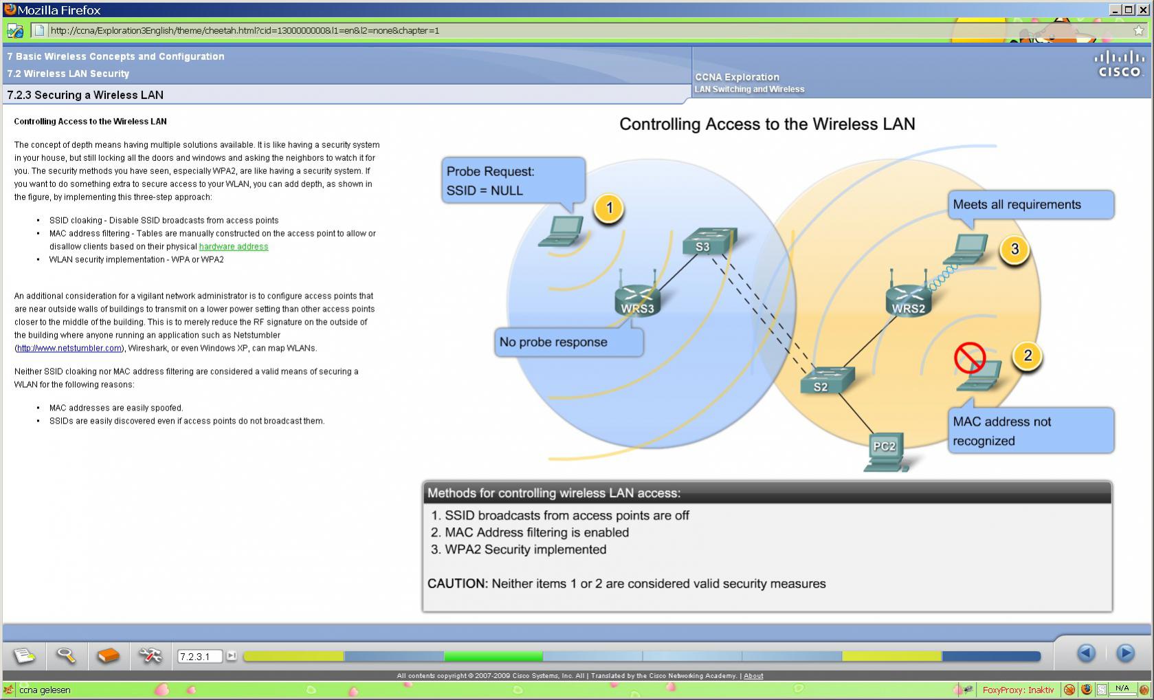

Weil SSID und die Anmeldung glaube unverschlüsselt ist.
Erst die Verbindung ist verschlüsselt.
