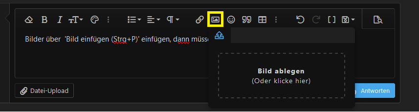

Die Bilder kannst du auch direkt in den Post einfügen.
Bilder über Strg+V aus der Zwischenablage oder über 'Bild einfügen (Strg+P)' einfügen, dann müssen sie nicht heruntergeladen werden.

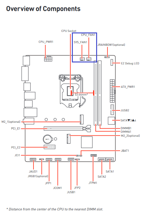

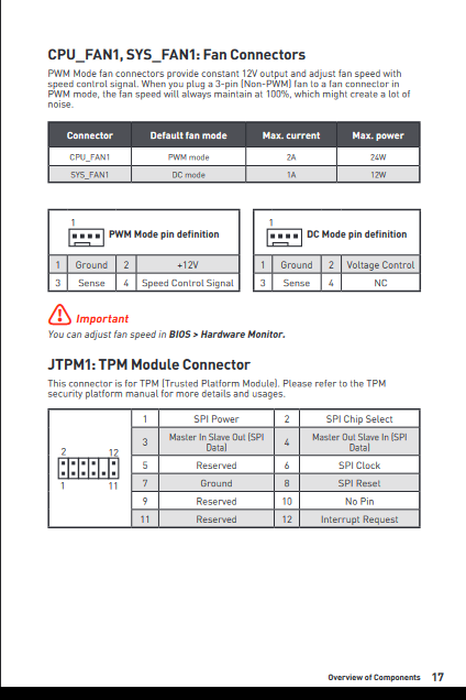

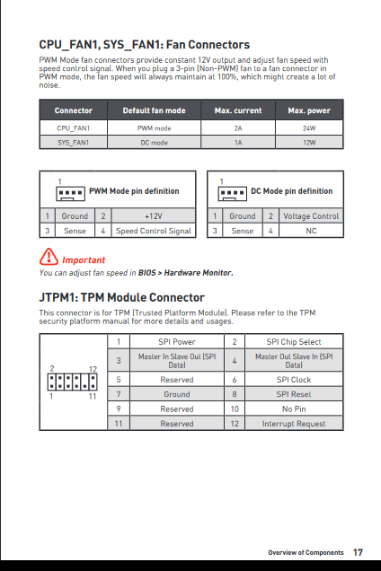

Das Mainboard kann 3-Pin (DC Mode) und 4-Pin (PWM Mode) steuern:
MSI® H510M PRO/ H510M-A PRO/H510M BOMBER/ B560M PRO-E/ B560M PLUS/ B560M-X Manual
Beim Anschließen mehrere Lüfter an einem Anschluss ist die maximale Leistung zu beachten - diese steht im Handbuch.

Ja, das Einstellen ist möglich. Heutzutage bei den MB eigentlich kein Problem.
@Hauro hat ja den passenden Screen aus dem Handbuch eingefügt.
Also du rufst das BIOS auf, dort dann zum Hardware Monitor.
Hier kannst du dann alle angeschlossenen Lüfter nach deiner Vorstellung konfigurieren.

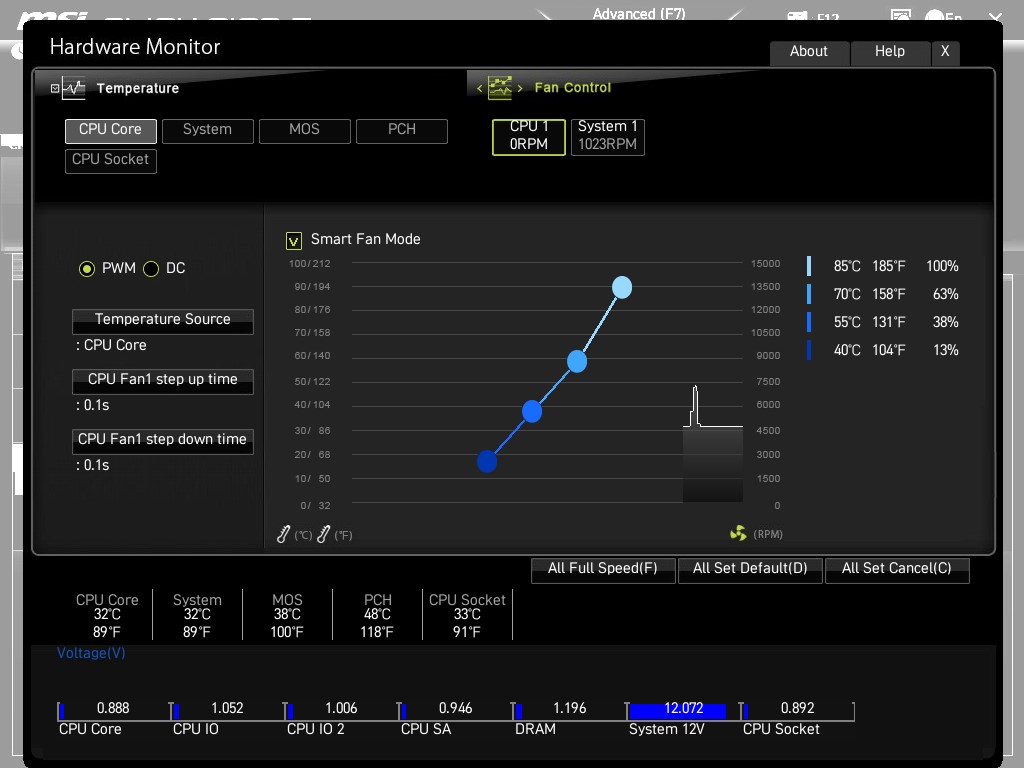

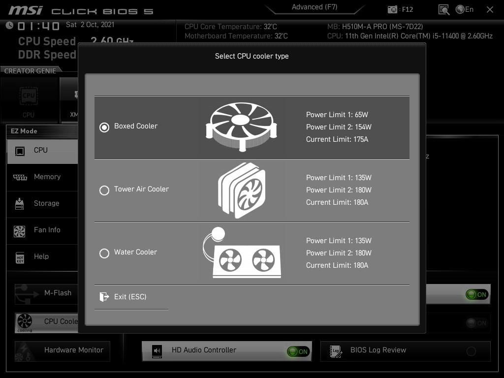

Ja mir wird im BIOS nur die CPU angezeigt und gefragt was ich für einen Lüfter habe aber die anderen Lüfter nicht.
Beim CPU Kühler hab ich Boxed Kühler ausgewählt hab hier den Arctic Freezer 34 150W TDP
Bei CPU 1 steht 0 RPM

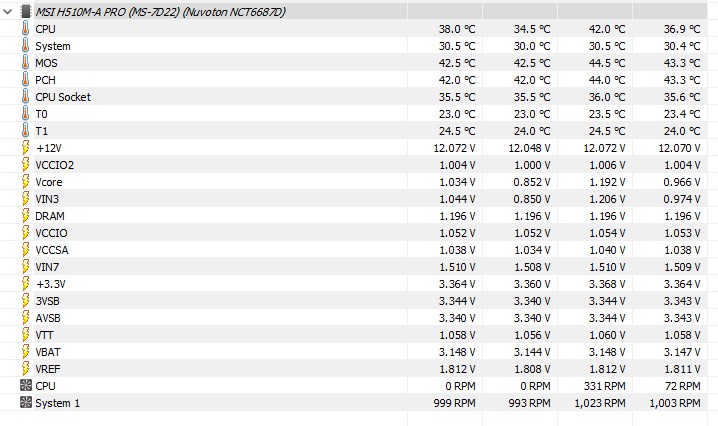

Das Tool zeigt mir das selbe an hier wie im Bios bis auf die GRAKA noch.

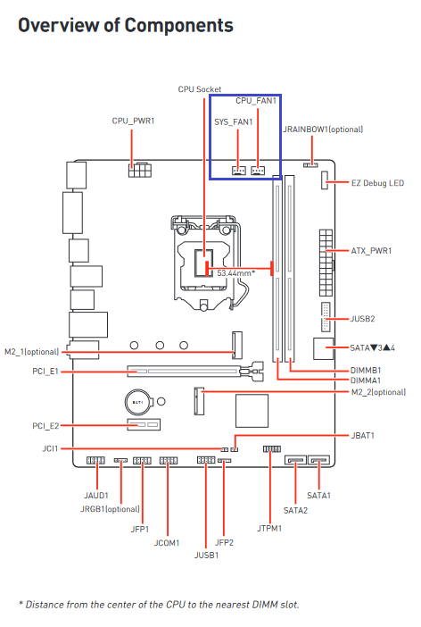

Dein MB hat leider nur 2 Fan Header, einer davon ist für die CPU, der andere fürs System.
Also Teile uns mit
1. welche Silent Wings du wo vorhast wo zu nutzen
2. wenn es mehrere Silent Wings sind, nutzt du dann einen Y-Adapter?

Hm. Dann sollte auch ein Drehzahlsignal angezeigt werden.
Du kannst ja mal auf "All Full Speed" stellen um zu schauen, ob die Regelung überhaupt funktioniert.
Guck dann mal ob der Lüfter auch tatsächlich schneller dreht.

Keine Ahnung im Bios wird nur eins an gezeigt + cpu und die Auslesetools auch bis auf die Nvidia GraKa.
Funktionieren tun alle ohne Probleme nur da es neu ist wollte ich mal testen.
Hatte aber auch schon andere Mainboards die manche unbekannte Lüfter einfach nicht an gezeigt haben im Bios.
Du hast leider ein Mainboard gekauft mit nur dieser Anzahl an möglichen FAN Headern.
Dann hättest du darauf achten sollen ein MB zu kaufen, welches mehr Anschlussmöglichkeiten bietet.
du hast ein Micro-ATX-Mainboard, die haben oft weniger Anschlüsse als normale ATX-Boards!
mit Einsteiger Chipsatz. Die gibt es meist eh nur im Micro ATX Format. Zudem sind die einfach sehr günstig im Preis und da wird dann auch bei der Anzahl an Fan Headern gespart.
Er hätte vielleicht einfach zum höheren H570 greifen sollen. Da gibt es Mainboards, auch Micro ATX, mit mehr Fan Headern im Angebot.
