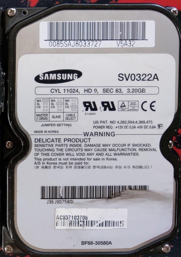

die HDD ist kleiner als 32GB... 3,2GB um genau zu sein.

wir nehmen jetzt mal lieber die jumperanordung von der eigentlichen HDD die eingebaut werden soll und nicht von der 40GB. wie muss man denn jumpern, wenn man jetzt 2 IDE stränge dort hat?
IDE 1 HDD = CS und IDE 2 CD = SL ?

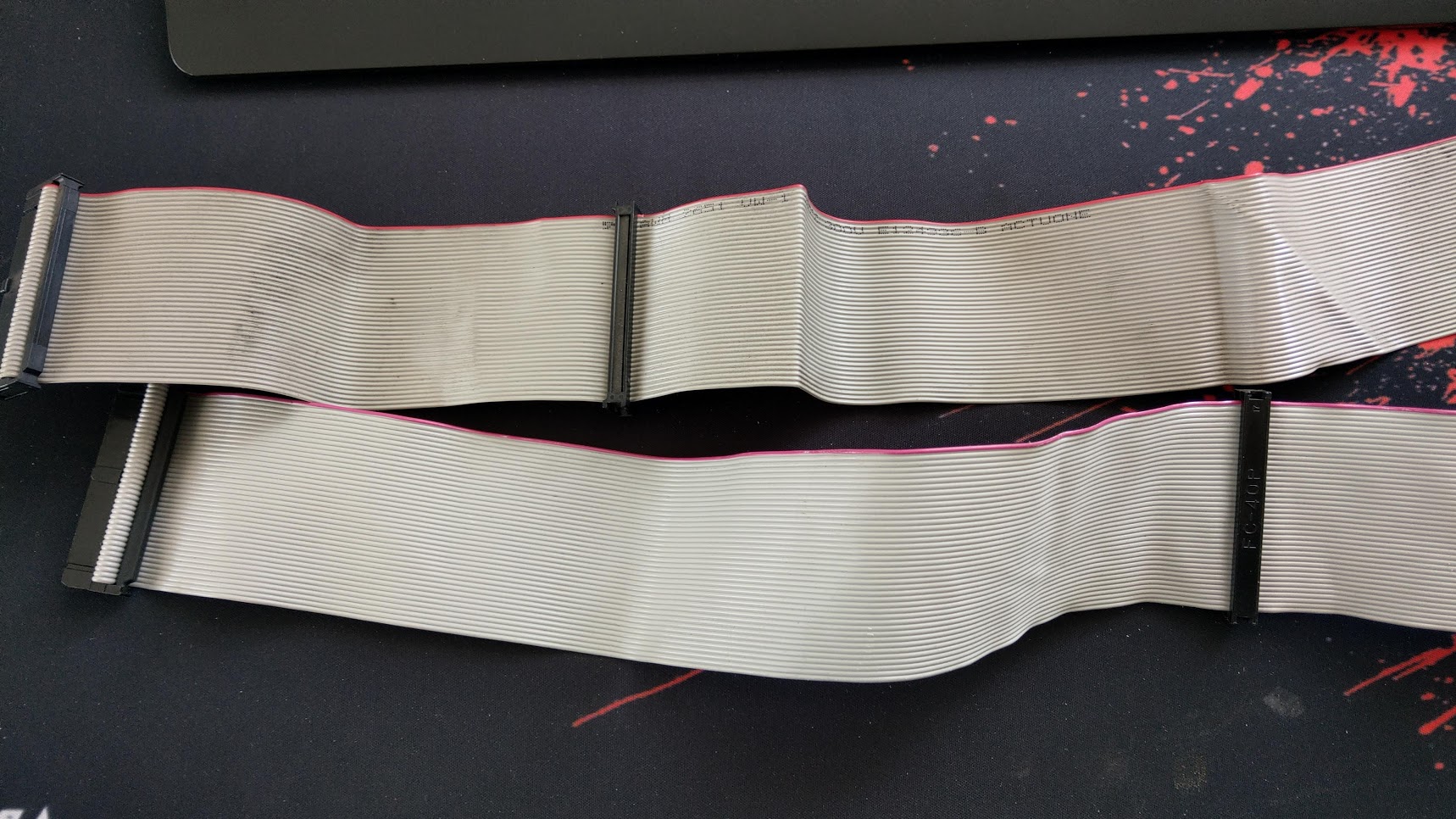

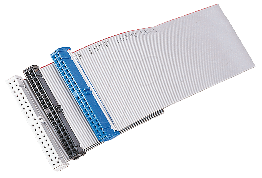

Wenn du CS jumperst benötigt du ein "feinfaseriges" (mehrere Fasern) IDE Kabel
ähm... diese IDE kabel sind doch standart bei solchen rechnern.

Welches der Kabeln hast du denn ?
naja ich habe ne kiste voller kabel, dass ist nicht das problem.
aber diese beiden verwende ich gerade.

Du hast die dicken, damit kann man nich CS Jumpern

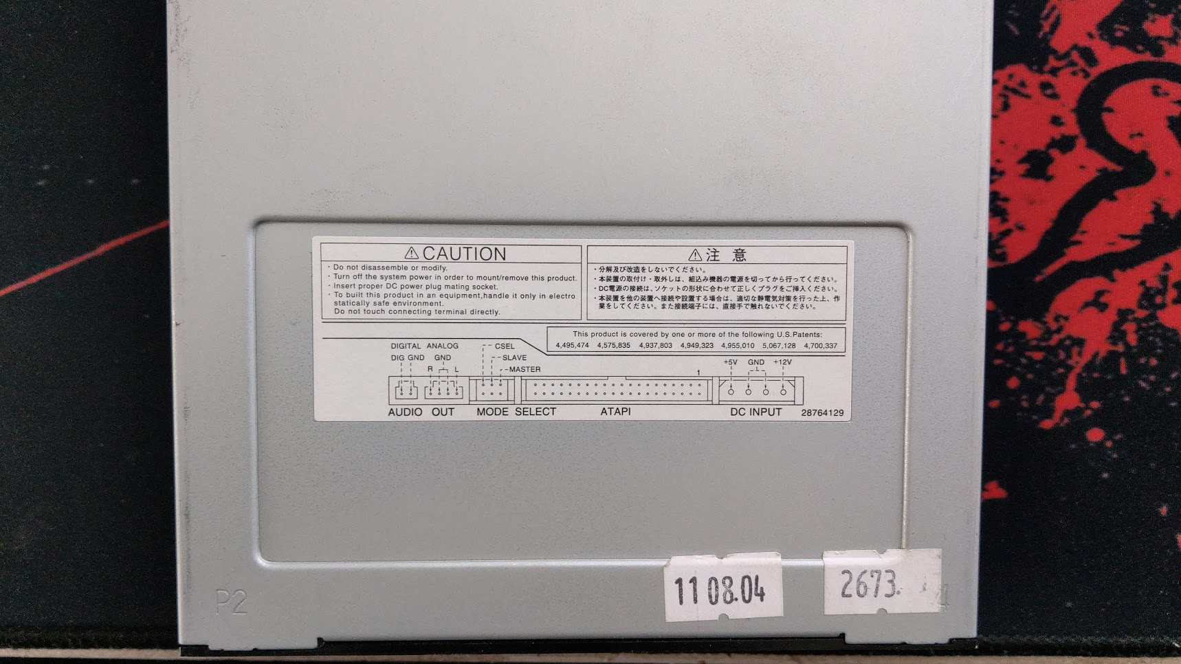

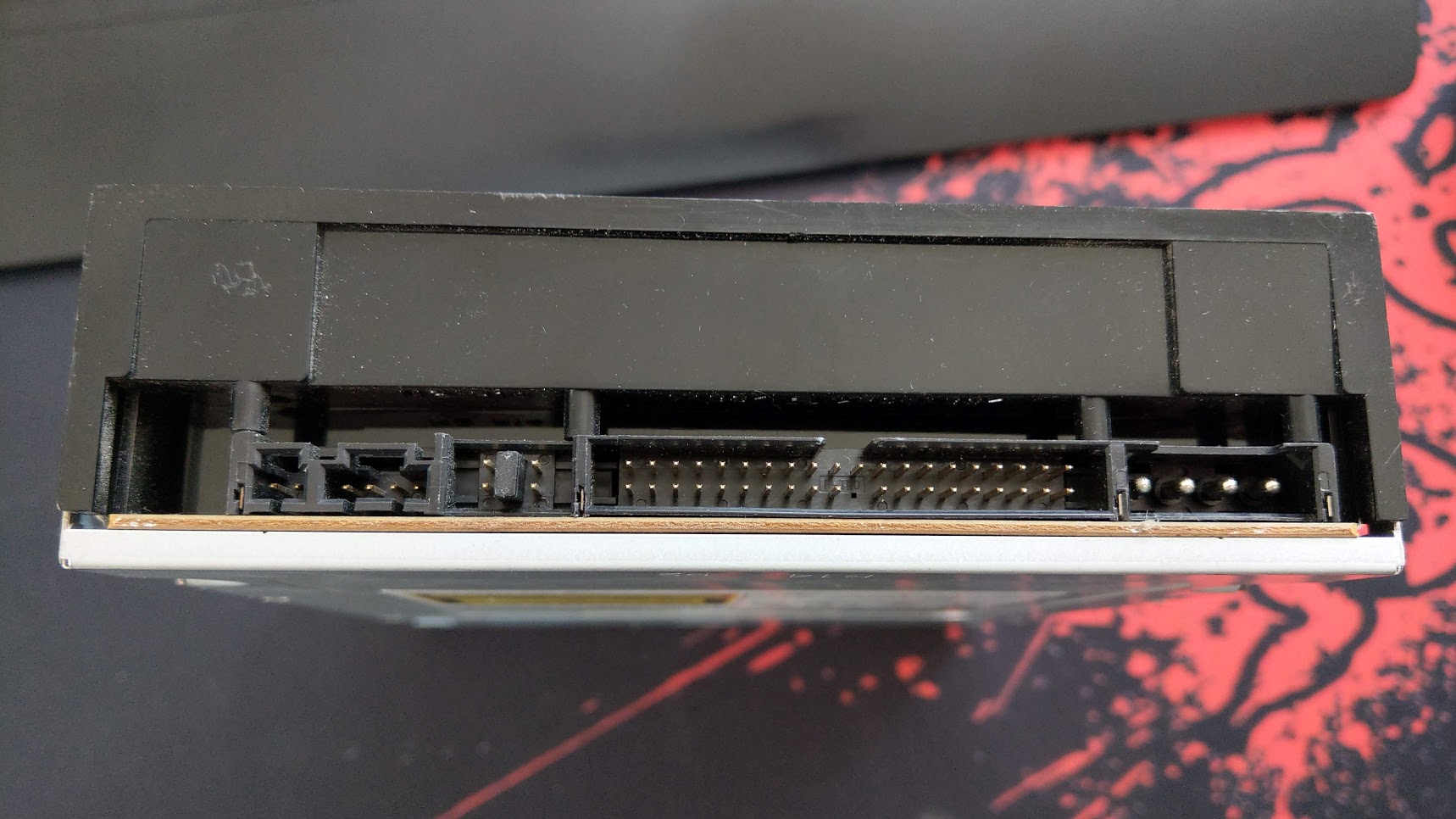

Bitte Bild von der Jumperung der HDD und des CD LW`s. Danke

Platte steht auf Master, CD auf Slave. Beide an einem Kabel sollte funktionieren ist aber nicht zu empfehlen. Wenn CD alleine an einem Kabel dann auf Master stellen.
Alle 80adrigen IDE-Kabel funktionieren auch mit CS

Jumperung sollte korrekt sein

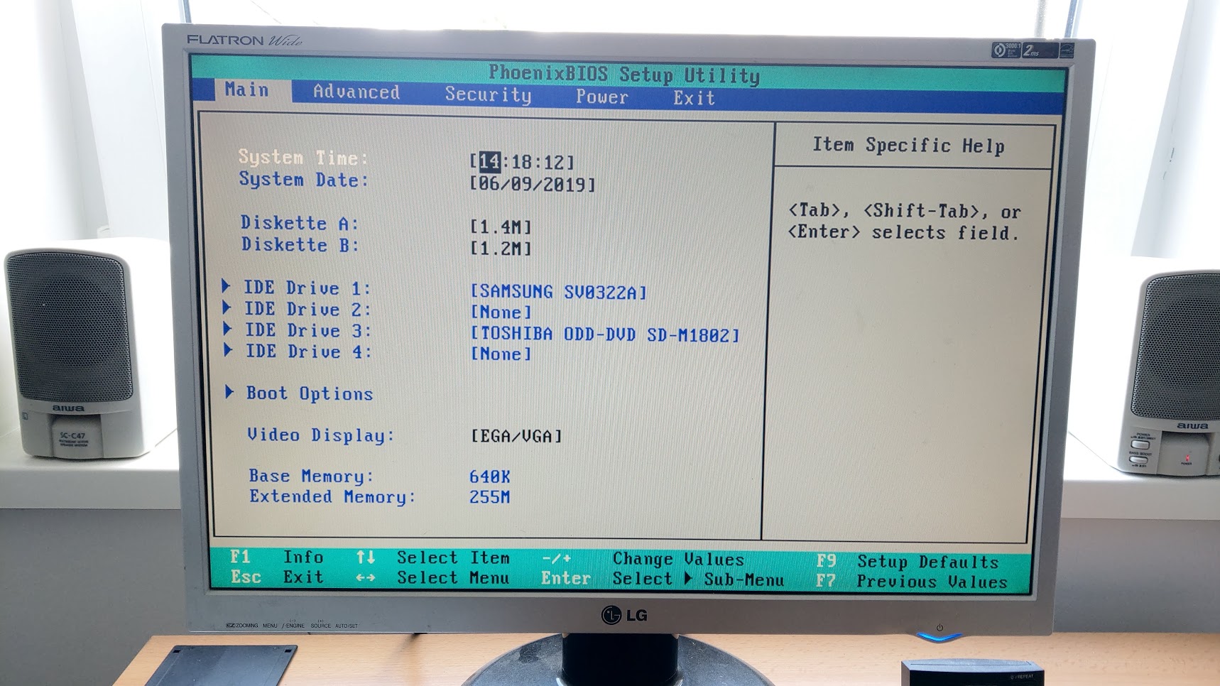

Bitte Bild vom Bios. Danke.
mit dem auf MASTER beide stellen probiere ich mal ebend aus...

so ich denke damit hat sich zumindest das mit den laufwerken geklärt, danke dafür!
allerdings ist da jetzt immer noch die HDD geschichte.
wie kann ich nun die HDD wieder komplett auf 0 setzen und neu partitionieren, wie gesagt mit fdisk geht es nicht.
