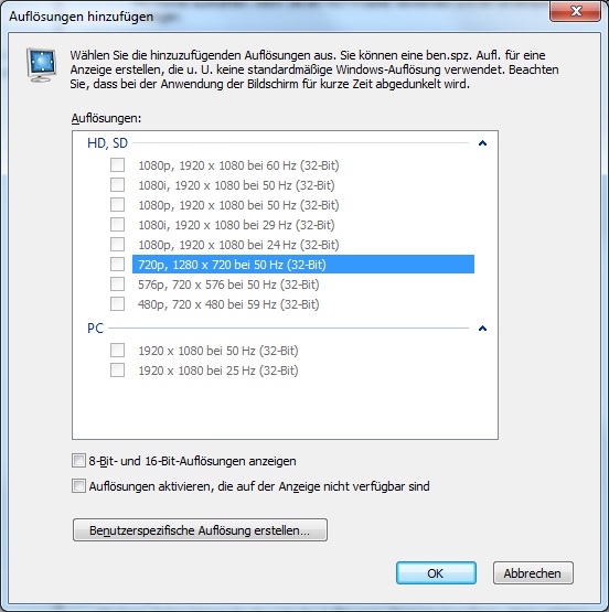

Was hast du denn da für eine Version? Mit 196.21 und den erweiterten Optionen (unter Ansicht umstellen) siehst du den Schirm nvidia720p.jpg. Dort kannst du einfach die 720p auswählen. Oder du gehst dort auf benutzerdefinierte Auflösungen und stellst deine gewünschte Kombination ein.

Und wenn du den 196.21 an einem deiner anderen Monitore auf die 720p einstellst, kannst du dann auf den TV wechseln?
