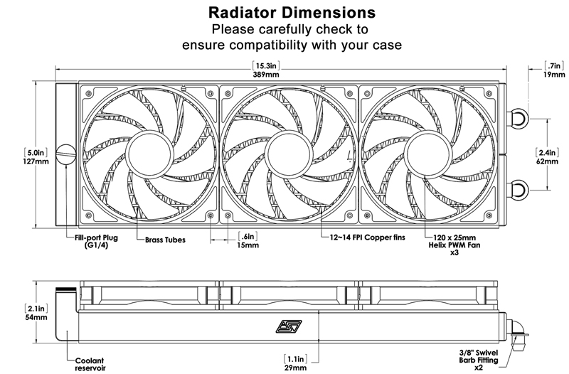

Ich suche einen Big Tower, in dem ich diesen Triple Radiator + Lüfter im Deckel unterkriege:
Also intern und so, dass die Lüfter die Luft aus dem Gehäuse durch den Radi rauspushen.

Also ich hab bisher nen Coolermaster Cosmos 1000 und das erfüllt alle meine Anforderungen. Ich möchte nur ungern Geld für ein neues Gehäuse ausgeben, bei dem ich dann auf Features verzichten muss. Das einzige Problem beim Cosmos 1000 ist, dass ohne Modding kein Triple Radiator in den Deckel passt. Und selbst wenn ich da ein weiteres Lüfterloch säge, weiß ich nicht, ob der Radi mit Lüftern reinpasst. (Weil ich ihn noch nicht da habe)
Wenn ich ein neues Gehäuse kaufe, sollte der Triple Radi ohne Modden reingehen.

- Platz für Triple Radiator + Lüfter intern, am liebsten oben Gehäusedeckel. Maße siehe Bild im ersten Post
