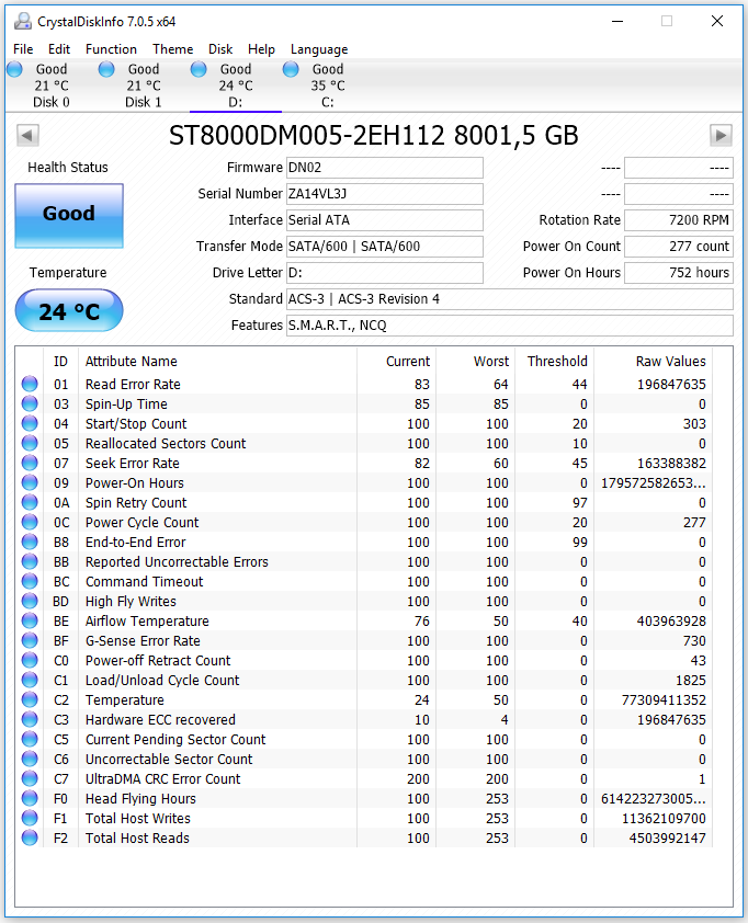

Dann poste doch mal den Screenshot von CrystalDiskInfo für die Platte, ziehe aber bitte das Fenster soweit auf, dass alle Attribute und auch die Rohwerte vollständig sichtbar sind. Daran sieht man ob sie ein Problem hat oder nicht und der Support wird auch nur fragen ob Seatools eine Fehlermeldung liefert oder nicht. HDDs arbeite nun einmal mechanisch und machen daher Geräusche, je mehr umso mehr Platter dort verbaut sind und diese hier hat 6 die auch noch mit 7200rpm hoch drehen. Im Idle sind HDDs aber immer leiser als bei Zugriffen, wenn auch noch die Köpfe bewegt werden.

Dann poste doch mal den Screenshot von CrystalDiskInfo ... Daran sieht man ob sie ein Problem hat oder nicht
Ich bin der Meinung, dass es sehr wohl auch Festplatten-Defekte gibt die sich durch merkwürdige Geräusche ankündigen und nicht zwangsläufig direkt SMART Fehler erzeugen. Meine SMART Werte sind alle in Ordnung (leider), hier aber trotzdem das Bild:

Wie wäre es denn mal die Platte mit CDI abzuklopfen? Geräusche sind eins, aber ausgelesene Daten was ganz anderes. ;)
Stelle bitte die Rohwerte nicht auf die dezimale Anzeige um, dann kann man nicht so leicht erkennen ob es Lese- oder Suchfehler gibt. Was mir aber auffällt sind die 730 Auslösungen des G-Sensor, der hat also 730 mal zu harte Stöße registriert die im Betrieb aufgetreten sind, was ggf. auch von Vibrationen kommen kann. HDD Herstellern Festplatte min 4 Schrauben fest zu verschrauben, auch damit sie nicht womöglich durch die eigenen Kopfbewegungen in Schwingungen geraten.
