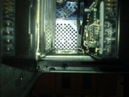

mojen jungs
ich habe gestern ein neues nt von der arbeit eingebaut. ist schonmal viel leiser und hat einen 120er lüfter auf der unterseite der schön ansaugt.

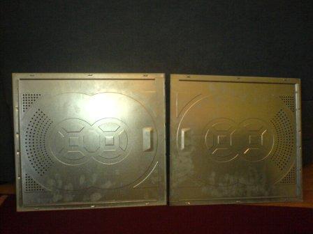

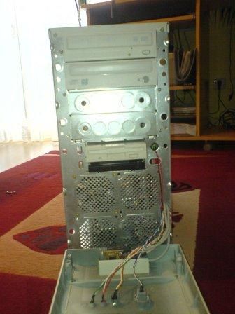

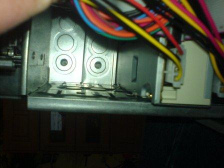

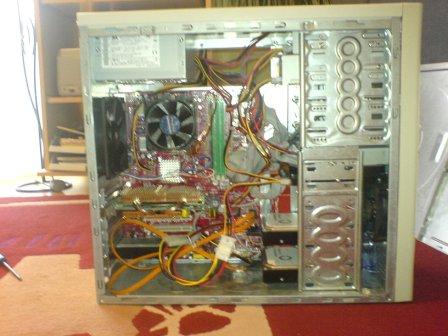

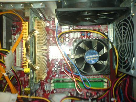

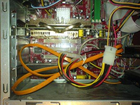

habe es doch geschafft mit meinem handy schnell ein paar bilder zu machen.
die bilder haben alle namen(hoffe die werden auch angezeigt).
und hier der rest
und der andere rest
mfg rené
ps: nochmal thanx für eure bemühungen.
mojen jungs
und hier der rest
und der andere rest
80er Lüfter vorn.JPG22,6 KB · Aufrufe: 168 -
120er hinten, NT, CPU, Graka.JPG36,1 KB · Aufrufe: 140 -
Back.JPG27,9 KB · Aufrufe: 152 -
Front.JPG25 KB · Aufrufe: 146 -
Gehäuse links.JPG31,7 KB · Aufrufe: 155 -
Gehäuse rechts.JPG23,8 KB · Aufrufe: 151 -
Graka, CPU, NT, 120er.JPG37,4 KB · Aufrufe: 149 -
IDE, Raum über IDE Platte.JPG20,9 KB · Aufrufe: 121 -
PCI & VGA.JPG40 KB · Aufrufe: 142 -
Seitenteile.JPG18,6 KB · Aufrufe: 147 -
zwischen den S-ATA Platten 2.JPG22 KB · Aufrufe: 138 -
