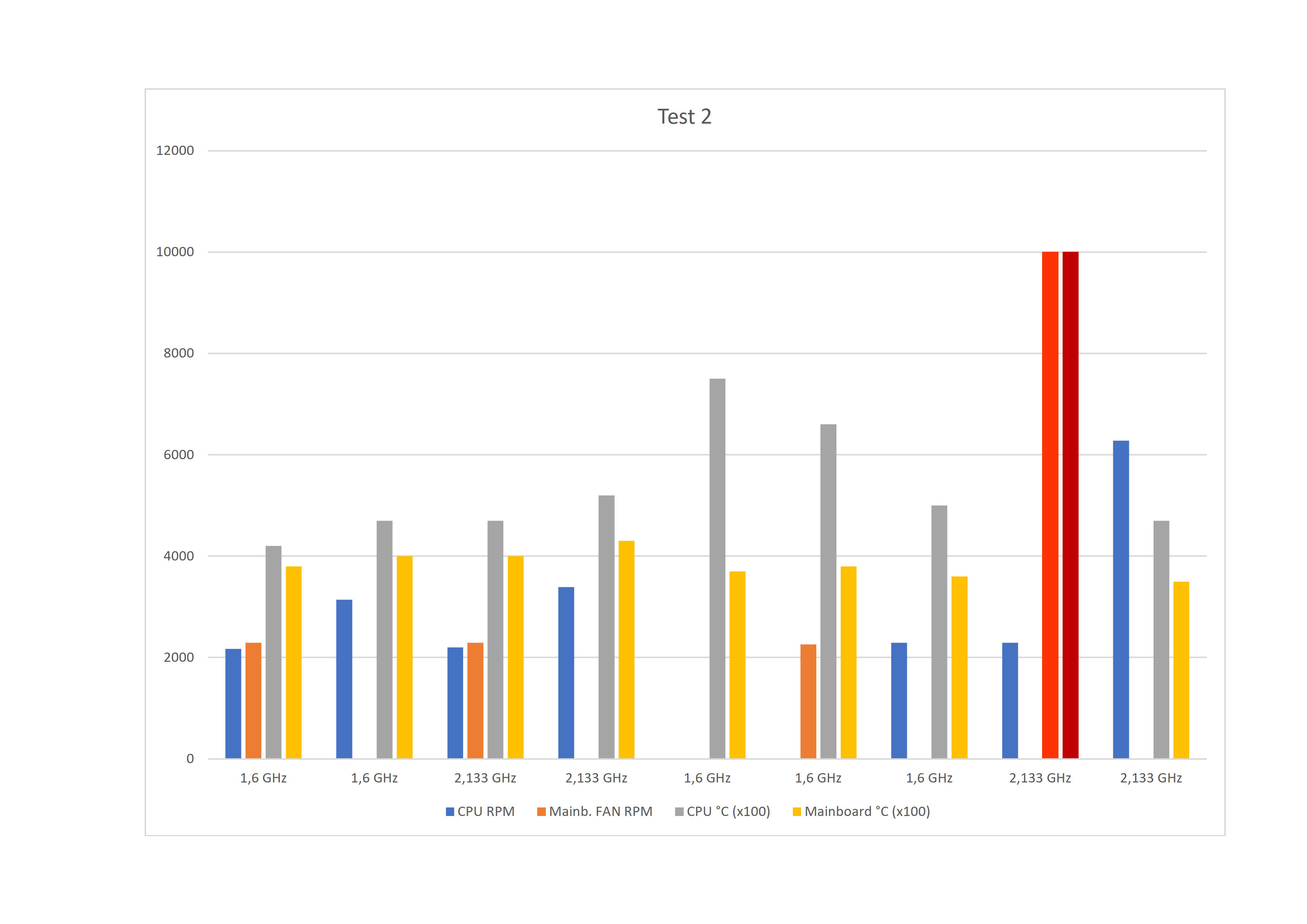

@Axxid ich werd noch mal Prime95 bei verschiedenen Taktraten testen und dann die Temps in einer Excel Tabelle eintragen
Bittesehr :)

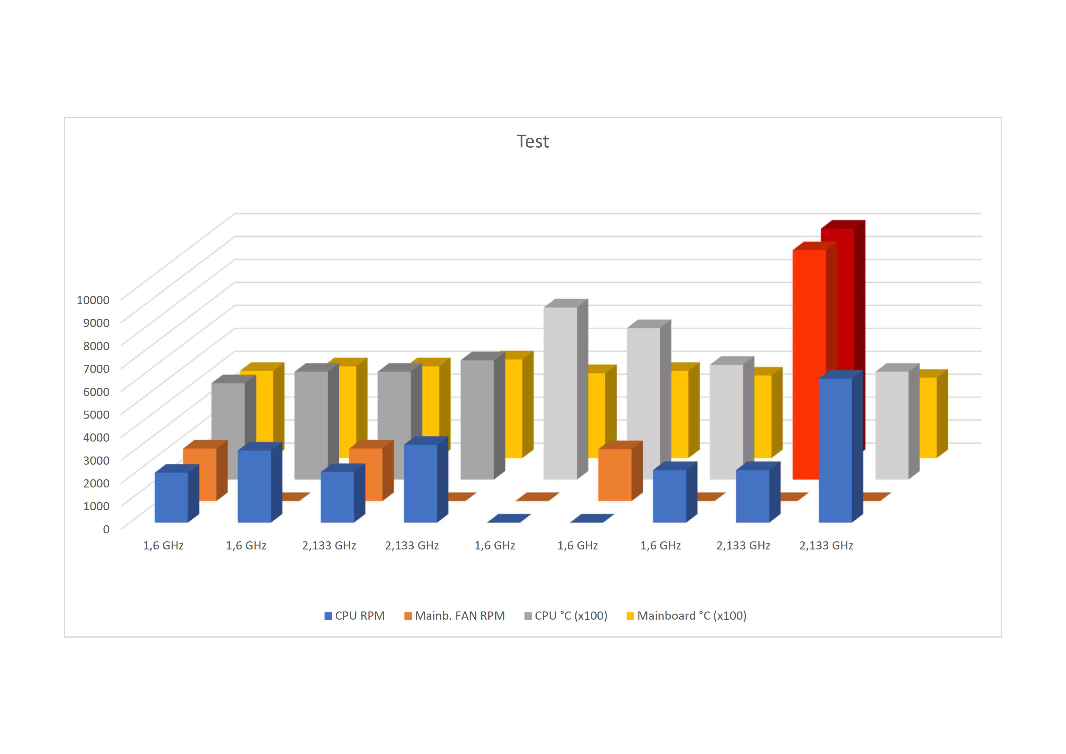

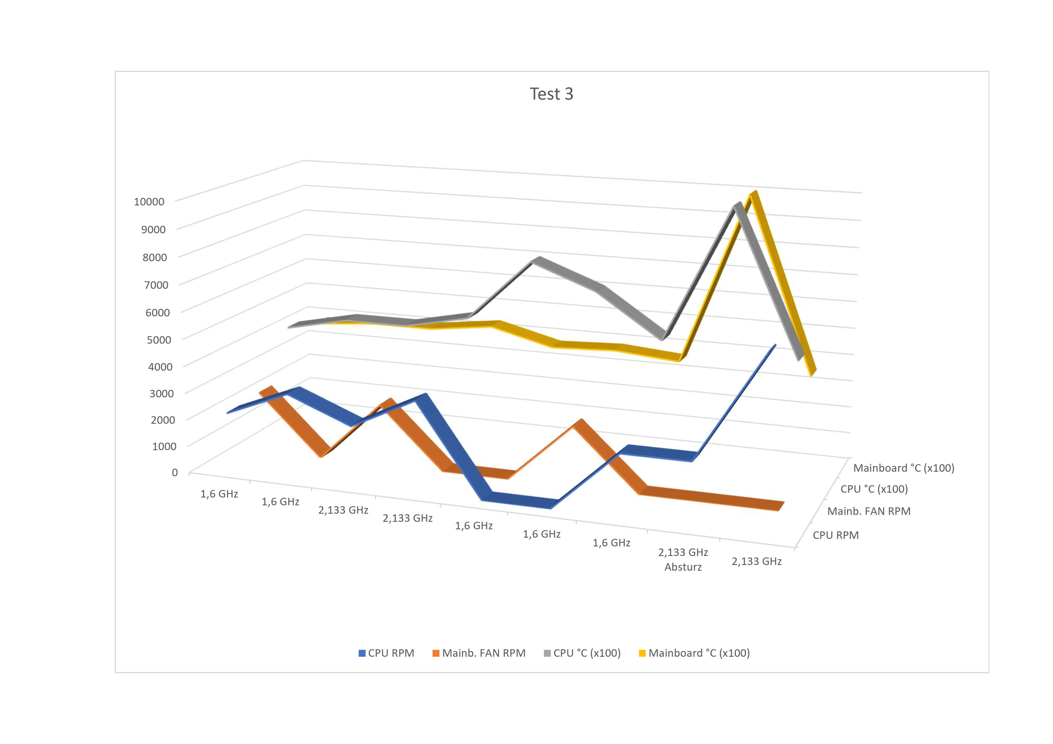

Als Test (links: intel Boxed, rechts: Silentflux, der vorletzte 2,133 GHz war der Absturz):
Update (2021-09-09): die Diagramme sind noch mit dem falsch montierten Silentflux System
