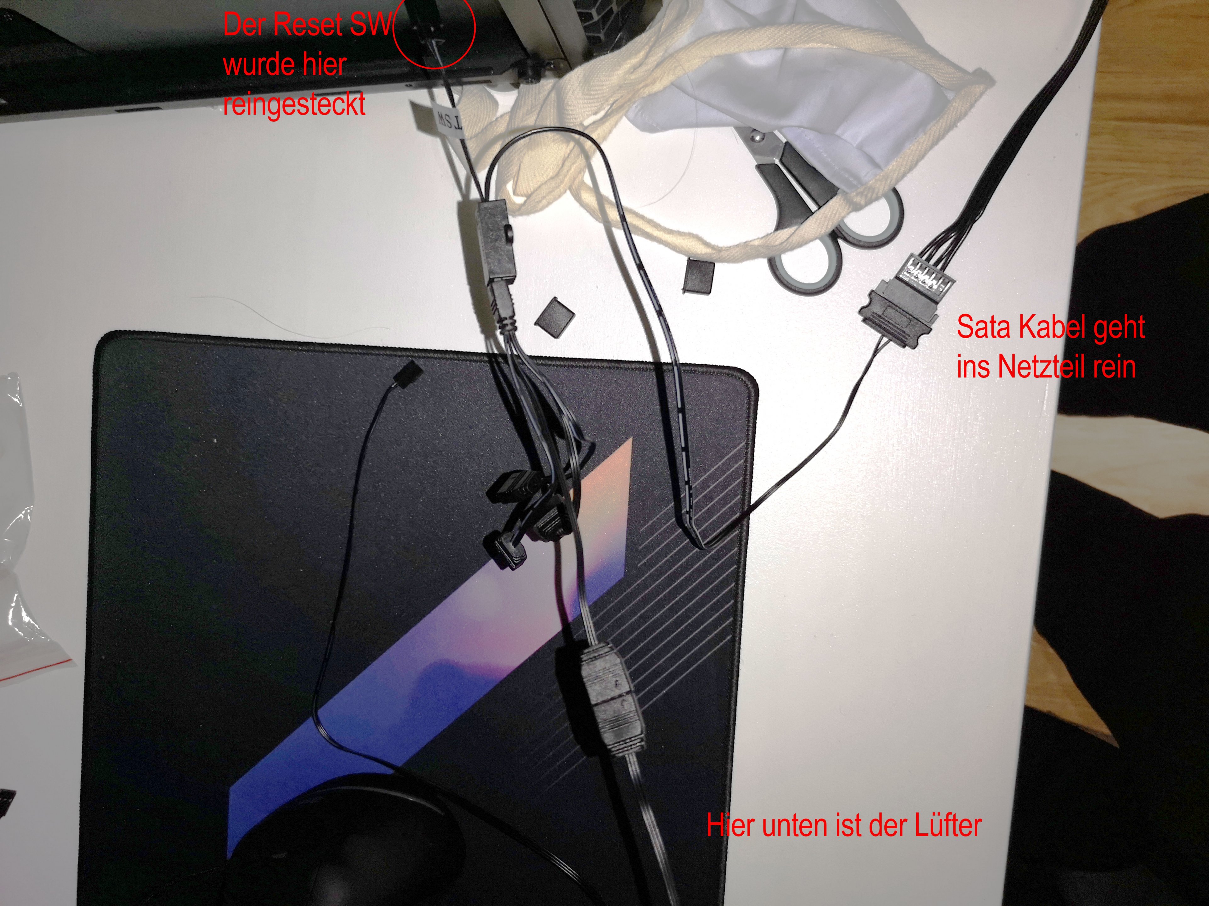

Leider hat mein Mainboard diese Anschlüsse nicht aber da ein Nano Reset Switch (https://www.silentiumpc.com/en/product/nano-reset-argb-kit/) dabei ist dachte ich, dass ich diese Lüfter damit Steuern könnte.

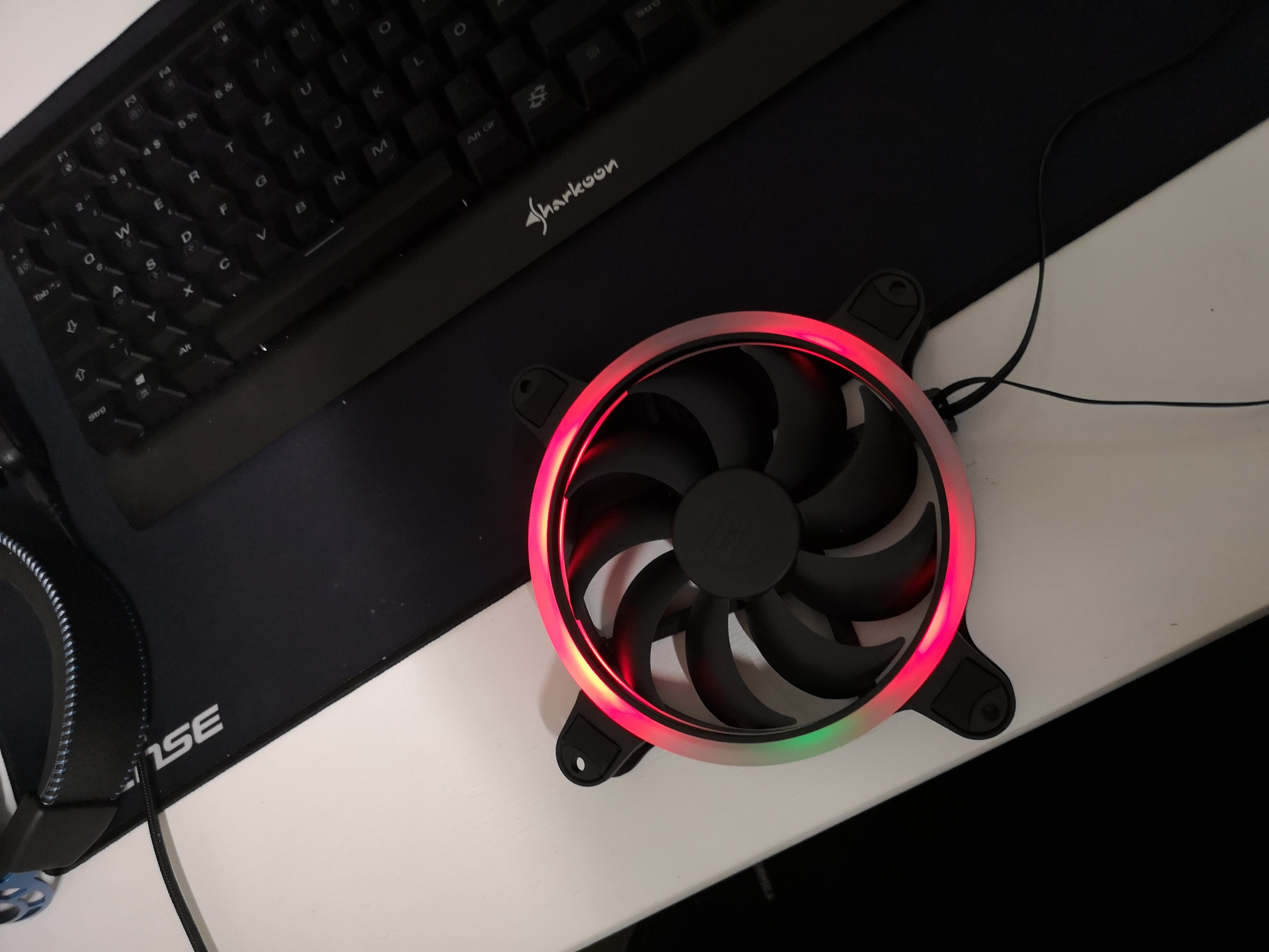

Drehen tun sich die Lüfter auch problemlos, jedoch wenn ich das 3 Pin aRGB Kabel per Nano Reset Switch anschließe und das SATA Kabel mit meinem Netzteil verbinde leuchten die Lüfter ganz komisch.
Gibt es eine Möglichkeit diese Lüfter zum leuchten zu bringen oder bräuchte ich dafür ein anderes Mainboard?

Hi,
bei meinem Test zur Navis EVO ARGB 240 hatte ich auch die Probleme mit der Beleuchtung, da auch mein B350 Mainboard natürlich nicht über den entsprechenden ARGB-Header verfügt.
Leider hat es SilentiumPC wohl noch nicht geschafft, die Funktionsweise ihrer Controller mit in die Anleitung zu übernehmen. Du musst diesen an die Reset Taste deines Gehäuses anschließen. Normalerweise steckst du den Stecker ja auf das Mainboard, um die Funktion nutzen zu können. In diesem Fall musst du den Stecker mit dem Controller von SilentiumPC verbinden, dann kannst du die vordefinierten Beleuchtungsmodi mit der Reset Taste deines Towers nutzen. Die eigentliche Funktion steht dir dann selbstverständlich nicht mehr zur Verfügung.
Strom für den Controller gibt es via SATA vom Netzteil, die Lüfter müssen natürlich auch noch mit dem Controller verbunden werden. Alternativ hilft nur ein Mainboard mit dem passenden ARGB-Header.

anbei mal 2 Bilder wie ich das ganze gemacht habe...
Wie du siehst leuchtet der Lüfter eben ganz komisch.
Habe ich etwas falsch gemacht?
Wäre dir sehr um deine Hilfe dankbar.

Wechselt er nicht die Modi, wenn du den Reset Knopf drückst?
Eventuell doch etwas falsch herum angeschlossen? Leuchten tut der Lüfter ja zumindest schon. Was sagt denn SilentiumPC zu deiner Problematik? Vielleicht gibt es bei diesem Controller auch eine Besonderheit, welche mir nicht bekannt ist.
