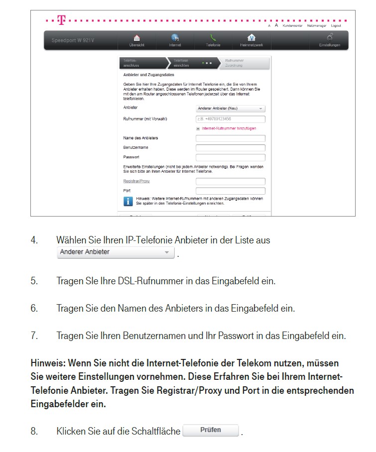

Habe bei meiner Bekannten den Router gewechselt weil der alte immer Abbrüche hatte. Habt ihr einen funktionierenden aber älteren 921V speedport von mir gegeben. Mit ein paar anrufen beim Support habe ich dann dort DSL zum laufen bekommen aber noch nicht die Telefonie. Habe alle möglichen Kombinationen aus dem Login Daten und telefoniepasswort und telefonnummer versucht habe hat nie geklappt. Der Support meint die kennen sich damit nicht aus sondern nur mit fritzboxen. Vielleicht weiß jemand was ich da alles eintauchen muss. Von Telekom oder andere Anbieter auswählen bei der Telefonie
Sim.de bzw drillisch DSL und Telekom Router. Internet geht. Telefon nicht.
