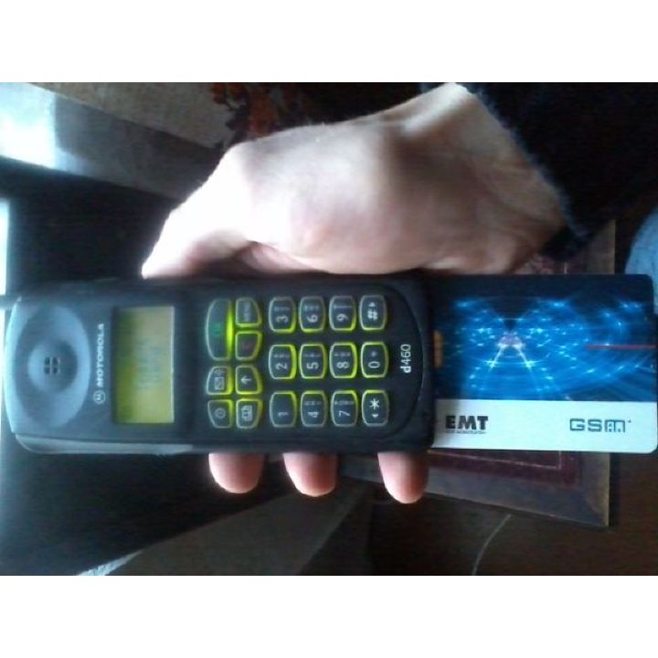

SIM-Karten-FormatMaße (H x B x T)Formfaktor/HardwareErscheinungsjahrFull-Size85 x 54 x 0,76 mm(1)FF1991Mini25 x 15 x 0,76 mm2FF/UICC1996
Upss wusste nicht, dass Full-Size tatsächlich so eine Kreditkarte ist. Ich bin davon ausgegangen die Mini SIM ist der Standard! Man lernt nie aus.
Das war auch nur zu einer Zeit üblich wo die wenigsten ein Handy hatten.
