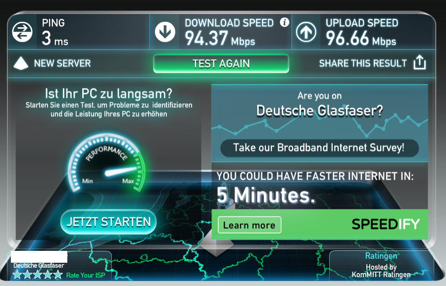

Hier ist mein Speedtest

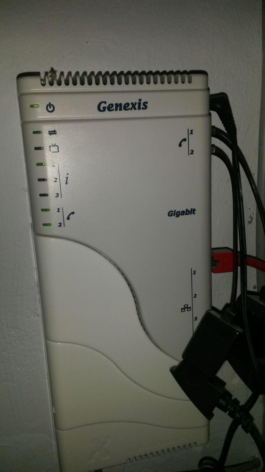

Wir besitzen einen Router, der direkt (durch einen switch) mit dem unten abgebildeten Gerät verbunden ist. Mein PC geht allerdings direkt zum Gerät das so aussieht(anscheinend auch über den kleinen Switch):
Es ist von meinem PC zum Beispiel nicht möglich den Router (FritzBox) anzusteuern, das geht nur über WLAN oder mit LAN-Kabel zum Router
