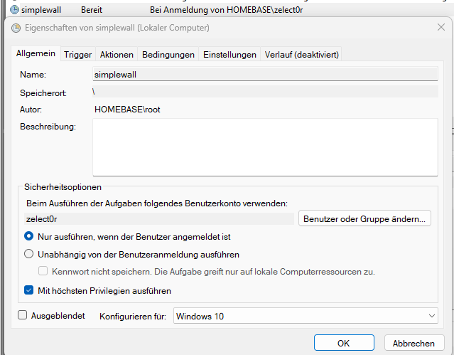

Leider benötigt diese aber Administrationsrechte, deswegen starte ich diese aktuell noch manuell, da ich mit einem Standard-User angemeldet bin.
Kann mir jemand dabei helfen das Programm als Admin nach dem Neustart und Login als Standard-User ausführen zu lassen?
Ich habe es mit der Aufgabenplanung probiert, bekomme es aber nicht hin.

Punkt 4 sollte das richten.
Ja, danke, habe ich bereits gesehen, aber das tut es nicht.
Ich habe es zumindest so eingestellt bekommen das ich jetzt nach dem Login nach dem Passwort gefragt werde. Gibt es eine Möglichkeit es bereits zu hinterlegen?
Was noch komisch ist, es startet jetzt, aber es steht nicht "Wird ausgeführt" dort, obwohl es nach dem Login ausgeführt wird :D
Ich habe es gegen geprüft in dem ich den Task einmal deaktiviert habe, der Task in der Aufgabenplanung ist aber definitiv dafür verwantwortlich.

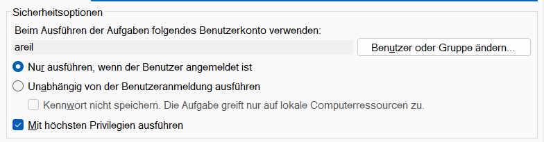

Du hast doch in der Aufgabenplanung unter Allgemein die Möglichkeit den Task direkt mit Adminrechten ausführen zu lassen:
Wenn Du die beiden bei mir aktivierten Punkte aktiv setzt, dann startet das Programm ohne jede Nachfrage direkt mit Adminrechten.
Und wenn Du selbst gar keine Adminrechte besitzt, dann stellst Du bei "Beim Ausführen der Aufgaben folgendes Benutzerkonto verwenden" einen Nutzer ein, der Adminrechte besitzt und aktivierst den zweiten Punkt "Unabhängig von der Benutzeranmeldung ausführen". Unten dann noch den Punkt "Mit höchsten Privilegien ausführen" anhaken. Dann wird das Programm ohne jede Rückfrage direkt mit Adminrechten ausgeführt.
Dann startet das Programm, es steht dann auch "Wird ausgeführt" da,
aber dann läuft es nicht im SysTray.

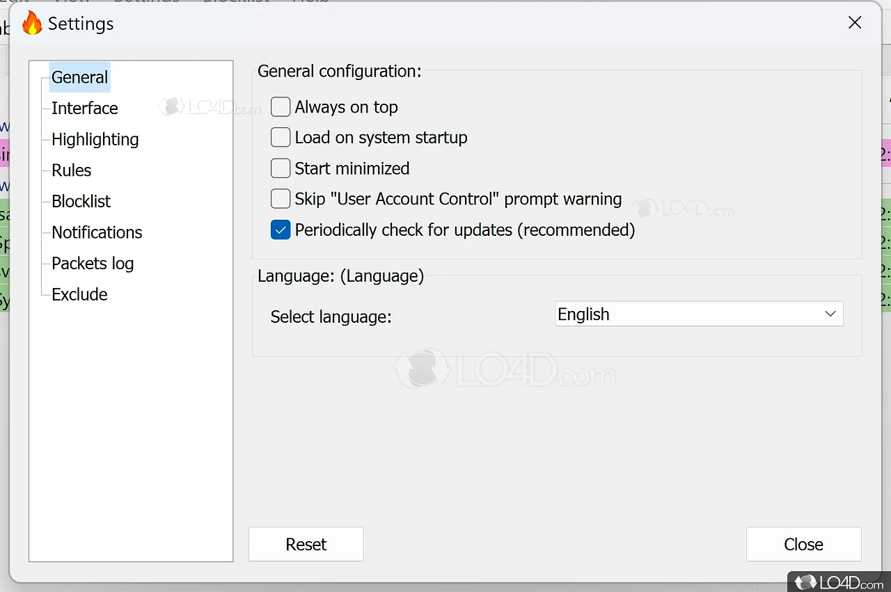

Btw, wenn die Option "Skip User Account Control" in den Einstellungen gesetzt wird,
setzt das Programm auch automatisch einen Task. Leider auch der ohne Tray :D
Ich lasse es erstmal so, ja meine Güte, dann gebe ich das root Passwort nach dem Login halt nochmal ein, so oft starte ich nicht neu.
