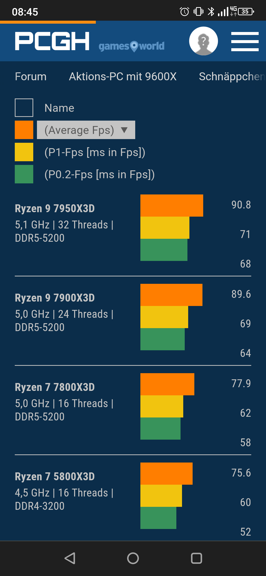

Was MSFS angeht würde ich mal einen Blick auf den 7900X3D oder 7950X3D werfen, gerade in den großen Städten kann man nicht genug CPU Power haben:
https://www.pcgameshardware.de/Micr.../CPU-Benchmark-Bottleneck-Comparsion-1434617/
Reaktionen: Cat Toaster
Ahh krass, ich hatte bisher irgendwie einen anderen Test gesehen, wo der 7800X3D vorne war / als beste Option war, da der flight sim wohl die Kerne nicht nutzten soll… wenn ich auf 7950x3d gehen würde, bräuchte ich da ein anderes Netzteil / Lüfter?
