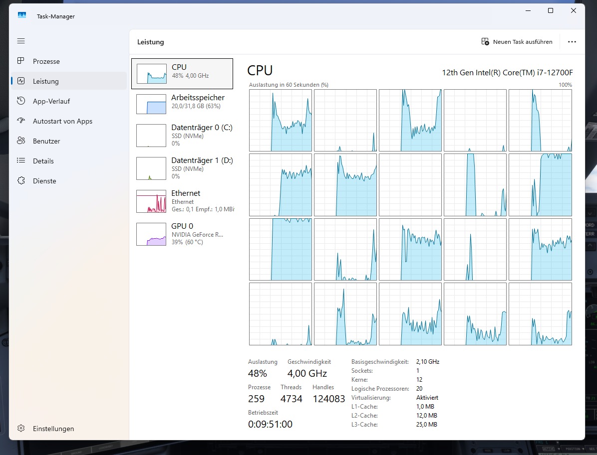

@Lawnmower Ja, die Kerne sind nach Lust und Laune ausgelastet
Ich kann mich erinnern, in mein altes i7-2700k (win 10) konnte man es so einstellen, dass alle Kerne ausgelastet werden

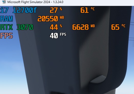

Wir haben den von 1080p auf 1440p umgestellt, ohne die Grafikeinstellungen was zu ändern
Auf TAA gehen die Framerate in den Keller (unter 20) und mit DLSS und PERFORMANCE ist die Qualität der Grafik unbrauchbar, aber die FPS sind genauso wie bei 1080p

@KarlsruheArgus Ich verstehe es auch nicht was limitiert wird
Der Monitor hat 240hz, es ist kein VSYNC oder GSYNC oder FPS Limiter aktiviert
trotzdem ist 40fps das Maximum und im Anflug gerade mal 20fps (mit CPU auf 45/50% und GPU auf 40 bis 50%)

Wenn die Graka sich langweilt und kein Limiter gesetzt ist sowie RAM und VRAM nicht voll sind, dann ist die CPU zu lahm.
OH, ich weiß, es ist ein rasend schneller 12700 Intel, und der dürfte ja gar nicht so wenig FPS machen.
Schau Dir einen 13900k an. 10 FPS mehr und die Graka langweilt sich in 4k.
Die Graka ist die Anzeige dafür was limitiert.
Graka voll ausgelastet: Graka zu lahm (das versteht scheinbar jeder).
Graka langweilt sich: CPU zu lahm. Die Transferleistung scheint echt schwer zu sein.
Ist wirklich keine Raketenwissenschaft :-)
Das fehlende Glied ist: Es gibt kein "nutze alle Kerne" Automatismus. Es werden genau so viele Kerne benutzt wie der Programmierer vorgesehen hat, und wenn Du mehr hast, als der Programmierer vorgesehen hat, dann langweilen sich einige. Sie werden nicht durch irgend ein Wunder mit Arbeit versorgt. Deshalb kann auch eine gelangweilte CPU der Limiter sein. SEIT DEM JAHR 2005(!), muss sich nur noch rumsprechen.
