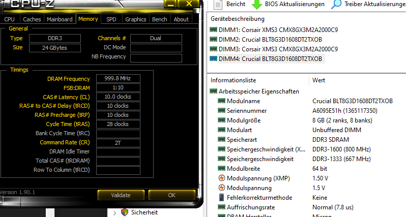

sollte kein problem sein, habe ähnliche konfiguration 4-8-4-8
4GB Corsair DDR3 2000
8GB Crucial DDR3 1600
laufen alle auf 2000 Mhz mit Dual channel und macht keinen Ärger
