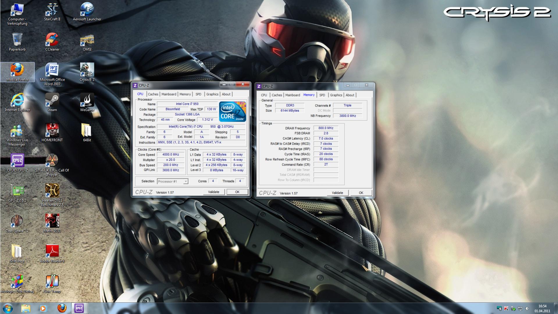

Hallo Leute,
ich habe meine CPU auf 4 Ghz übertaktet mit 20x200 Mhz.
Meine Arbeitsspeicher sind auf 1600 Mhz mit 7-7-7-20 2T wie von Hersteller beschrieben
Nur das komische ist, wenn man 1600 Mhz hat, müsste eigentlich der NB Frequency auf 3200 Mhz stehen, also das doppelte, wie ich das höre!
Aber immer wenn ich auf 3200 Mhz mache, kommt immer Bluescreen, bei 3800 Mhz läuft es super, wie kommt das?
Hier sind Bilder von CPU Z als beweis.
Kann keiner mir es sagen? oder ist es egal ob 3200 Mhz oder 3800 Mhz NB Frecuency?

Hast schon vollkommen recht. QPI 3200 Mhz sollten reichen. Es soll mindestens das doppelte der RAM Geschwindigkeit sein. Mehr tut auch nicht weh.
Was hast Du denn an QPI/VTT eingestellt und welche RAM Spannung?
Wie hast Du auf Stabilität getestet?
QPI Spannung sind 1.41 Volt und Ram 1.66 Volt
Stabilität habe ich mit Prime95 getestet
QPI/VTT von 1,41V ist schon sehr viel. 1,4V ist max. Zuviel QPI/VTT Spannung kann auch Kontraproduktiv sein.
Lese am besten einmal hier im [Sammelthread] Intels Core i7, Core i5 u. Core i3 Overclocking: Fragen die letzten 3 Seiten und Frage bei Bedarf dort weiter.
Am besten Poste dort 3 Screenshoots mit CPU unter Last von CPU-Z Reiter CPU, Memory und SPD.

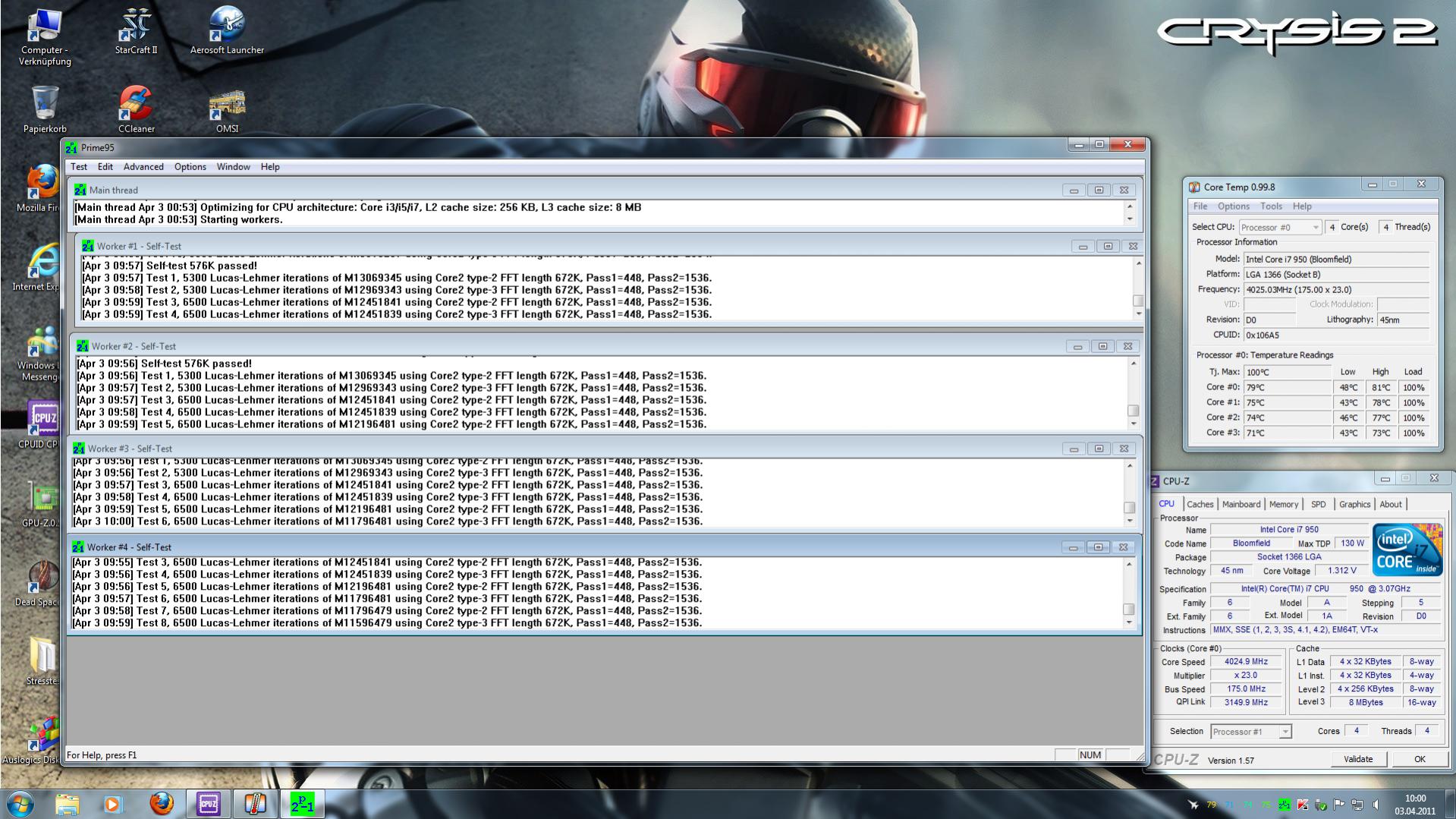

so, jetzt habe ich die QPI Spannung von 1.39 auf 1.37 runtergesetzt und läuft stabil, aber bei 1.35 gibt Bluescreen!
habe in der Nacht Prime95 laufen lassen
Hier ein Bild
P.S. habe die Werte, wie du es schrieb, auf 7-7-7-21 T1 gesetzt
Hoffe ist okay, weil ich hörte, das i7 mit T2 besser laufen, weiß nicht ob stimmt
