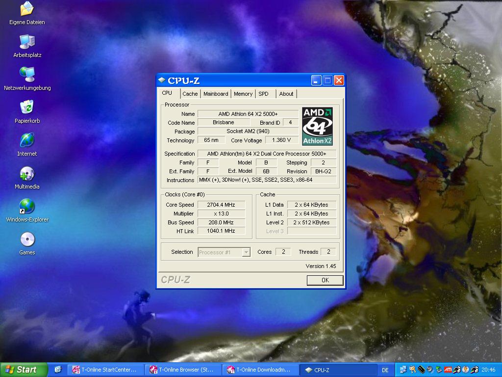

mhm ließ mal mit cpu z aus wie viel volt dein cpu bekommt...würde mich mal interessieren
Dann schau mal nach, siehe Anhang!

Mhm versuch ihn mal im Bios auf 1.3 volt zu setzen das dürfte er auch übertaktet noch ohne klagen machen und wenn nich wieder 0.0125 höher damit du n niedrigeren vcore hasst meiner läuft momentan bei 1.25 volt bei 3ghz... nur so als vergleich ... stells einfach mal ein und teste mal mit preime so 1-2 stunden fürs erste..
MfG DeathG
Gut, läuft jetzt mit 1,3V. werde jetzt mal sehen was sich tut. Zur Not wenn nichts hilft, nen ordentlichen Gehäuselüfter, der dann direkt neben den Scythe kommt!
