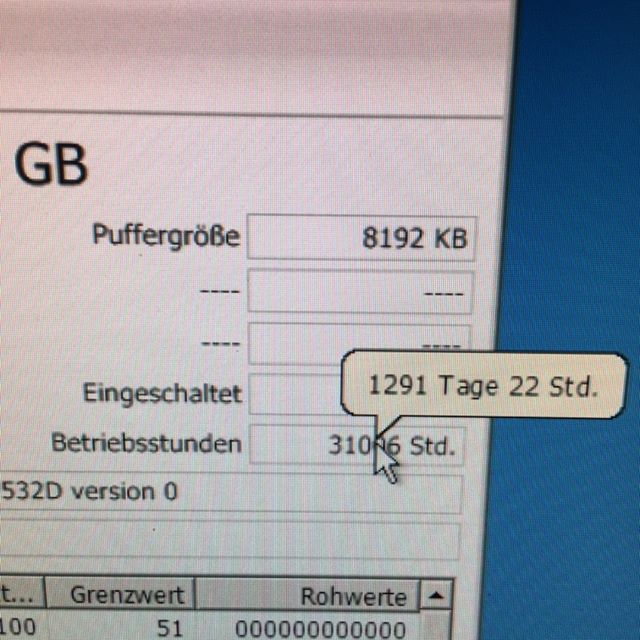

ich hab aus der Schule ein paar Festplatten mitnehmen dürfen. Ich hab die dann mit CrystalDiskInfo untersucht, und festgestellt, dass eine Platte schon 1291 Tage an Betriebsstunden auf dem Buckel hat. Eingeschaltet wurde sie "nur" 689 Mal. Es handelt sich dabei um eine Samsung, was denkt ihr ist das viel oder wenig?

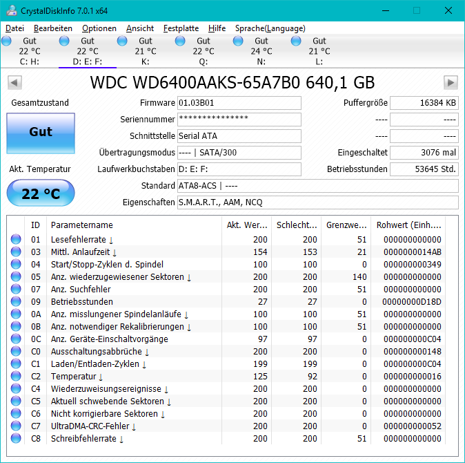

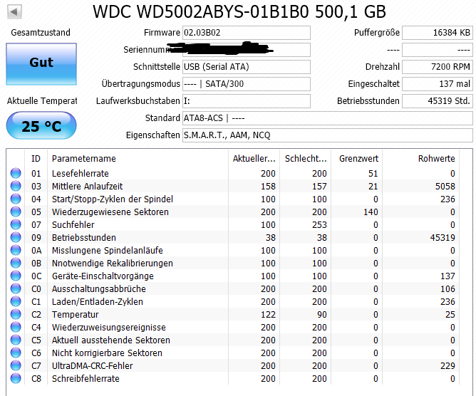

Da könnte ich noch ca. 5000 Stunden (ca. 1888 Tage) drauflegen, (Alter Nov. 2008) dafür aber einige C7 Fehler, stören mich aber nicht, sind keine wichtigen Daten drauf.
Reaktionen: Crazyhorse
Die sind Kommunikationsfehler mit dem Host Controller, die kommen in aller Regel vom Datenkabel, vielleicht noch von einer Backplane sofern eine vorhanden ist und ist kein Markel für die Platte, weil es eben nichts über deren Zustand aussagt.

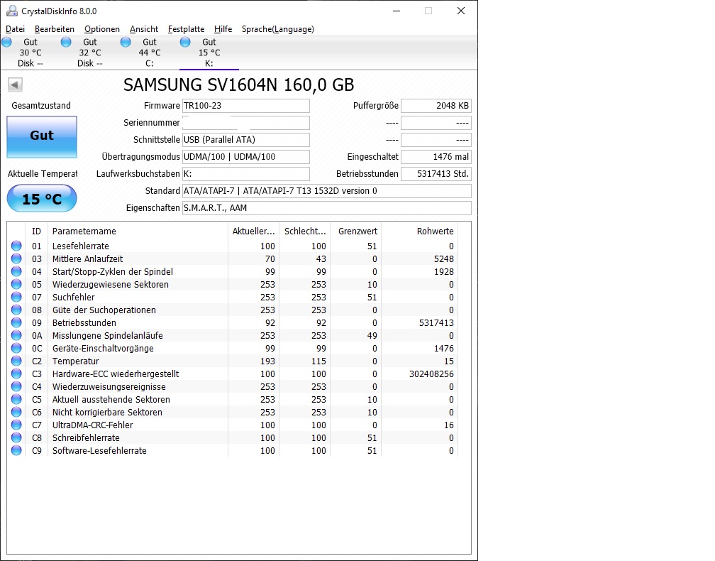

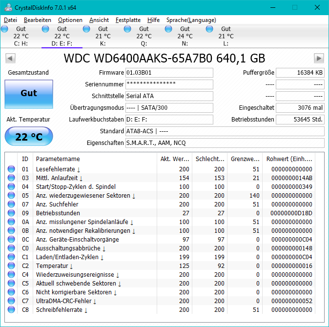

Ich habe gerade eine sehr alte Festplatte bei mir gefunden. laut Crystaldiskinfo ungefähr 15 Jh. :D:D:D:D:D
Reaktionen: Computerfreund
Die Einheit des Zählers der Betriebsstunden dürfte bei der nicht Stunden sein, sondern was anderes. Die alten Versionen von CrystalDiskInfo haben daher den Wert der Betriebsstunden nach dem Start erst nur grau dargestellt und erst nach einiger Zeit dann schwarz, eben um zu sehen in welcher Zeit der sich ändert. Da solche Platten aber inzwischen selten sind und die neue alle Stunden als Einheit verwenden, flog das irgendwann raus. Schau also (F5 drücken zu erneuten Einlesen der Werte) wie lange es dauert bis der Wert steigt, dann weißt Du welche Einheit der Rohwert vom Attribut 09 hat. Im übrigen empfiehlt es sich bei Seagate Platten die Rohwerte hexadezimal zu betrachten, denn da sind zuweilen mehrere Zähler im Rohwert enthalten, die Bytes haben also nicht immer alle die gleiche Bedeutung.
