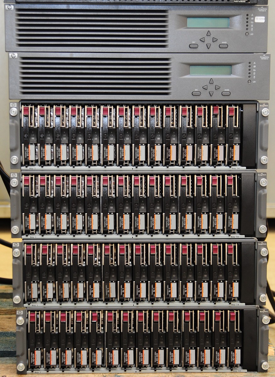

Damit bindet man eher sowas an den Server an: http://www.servershop24.de/images/produkte/i10/109541-109541-2.jpg
Entweder direkt oder eher über FC Switche.
