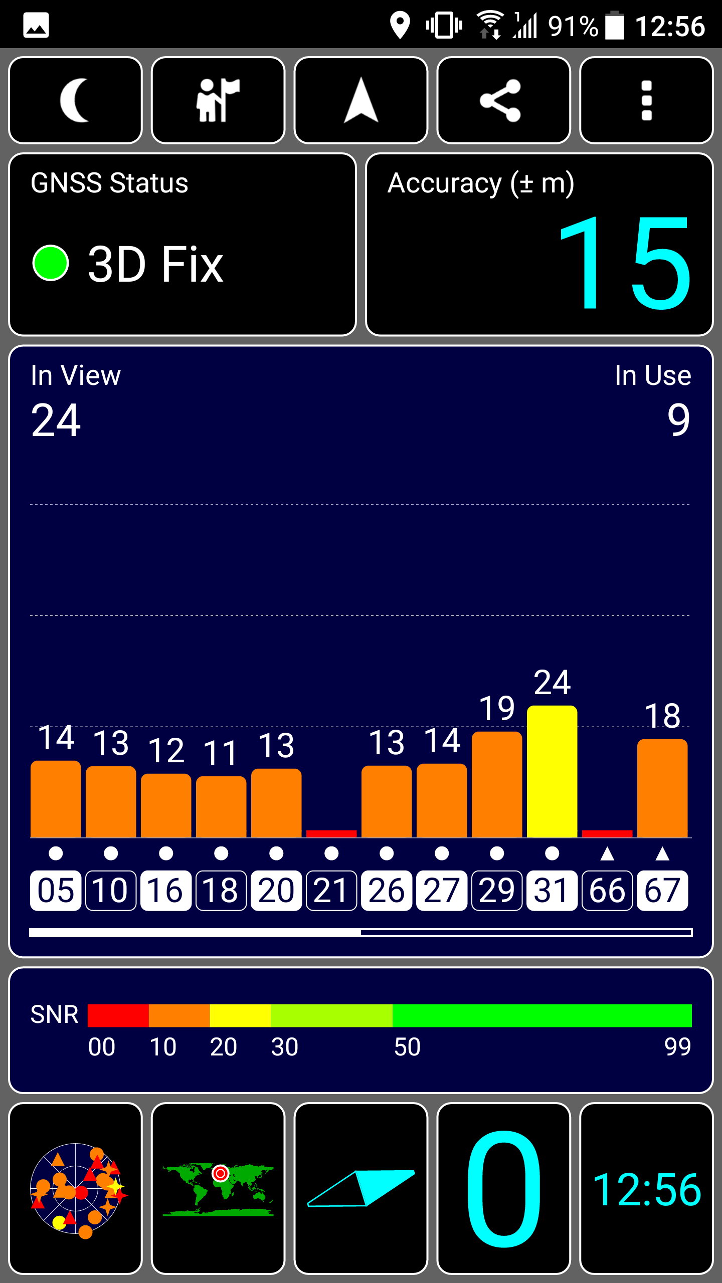

Eben nicht. Das war mal so. Mittlerweile reichen auch Reflexionen.
Das hier habe ich gerade im Büro gemacht.
Eckbüro, Abstand zum nächsten Fenster 4m.
Sicherlich kein Sichtkontakt zu Satelliten.
