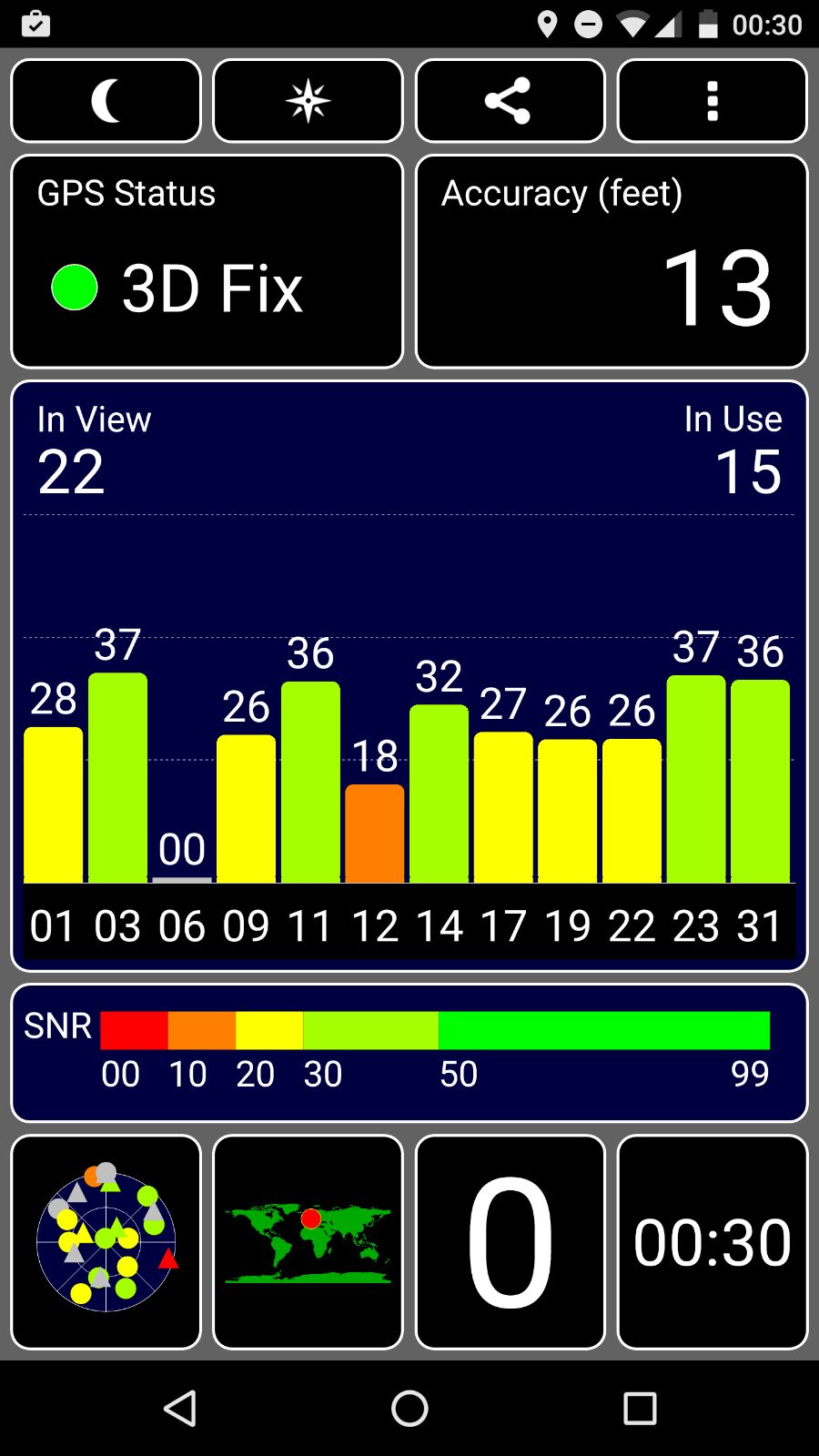

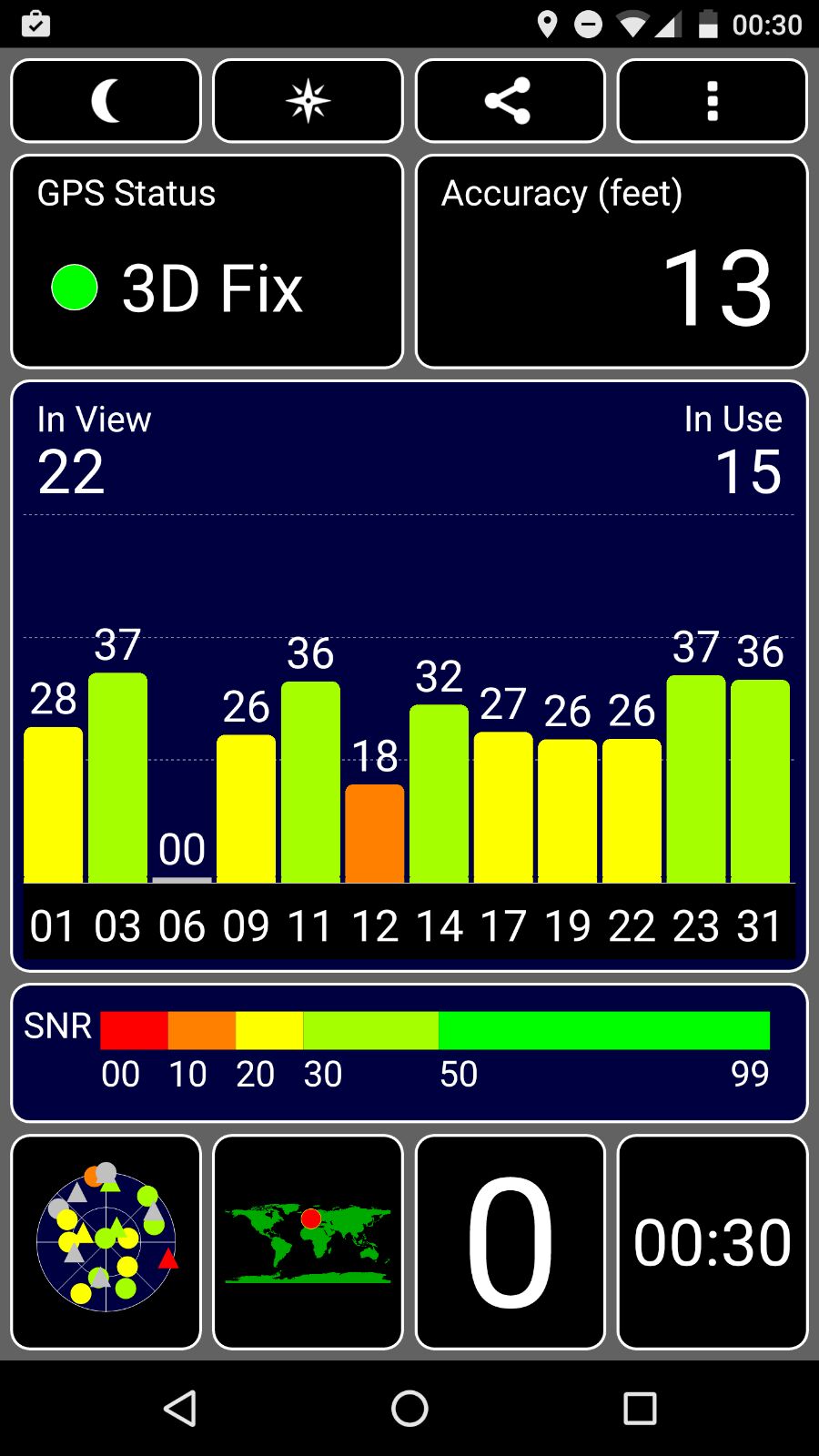

Mein Nexus 6 zeigt an:

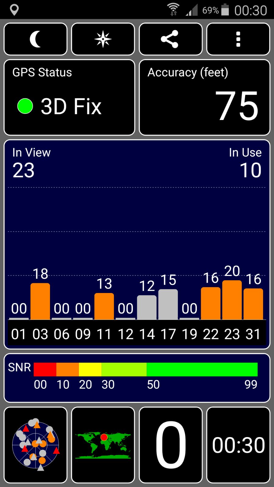

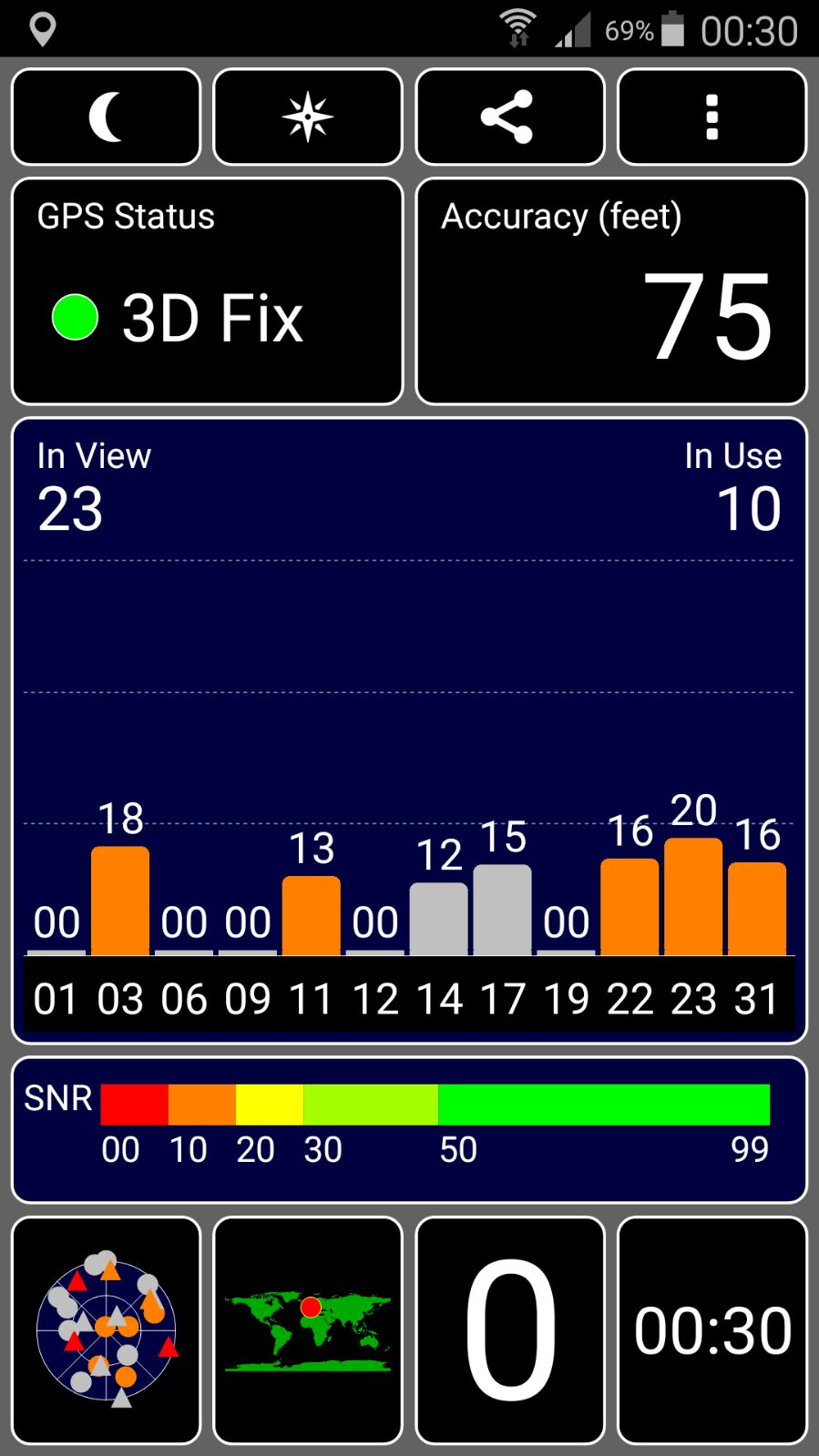

Das S4 zeigt an:
Beide Geräte haben nebeneinander das Programm ausgeführt
Woran könnte das Problem liegen?
Hm, wie lange wartet er denn? Bei meinem S4 dauert es sehr lang, bis ein Signal da ist, bestimmt 2-3 Minuten. Hat aber schon immer so lange gedauert. Ist dann aber auch stabil und genau.
Laut Chip könne auch eine defekte GPS Antenne Schuld dran sein. Kann dies anhand des S4 Bildes oben definitiv ausgeschlossen werden?

Genau kenn ich mich damit nicht aus, aber irgendwie werden anscheinend mal die GPS Daten alt oder schlecht ich weiss es nicht.
Bei mir hats mal geholfen neue A-GPS Daten zuladen oder die allgemeinen GPS zurück zusetzen bei meinem alten Nexus 4.
Das hab ich über diese App gemacht, https://play.google.com/store/apps/details?id=com.eclipsim.gpsstatus2&hl=de
da hats dann wieder sehr schnell den Standort per GPS gefunden, kurz darauf hab ich eh aber ein neues Handy besorgt,
deswegen weiss ich nicht ob es einmalig ausreicht die GPS per App zu"updaten" oder ob Aktiv sein muss da ich sie nicht lange im Einsatz hatte.
Weiss jetzt nicht genau ob das dies deine App die zum vergleich nutzt auch kann.

Mach mal den Deckel hinten ab und dreh mal alle kleinen Schrauben fest.
Hatte das gleiche Problem bei meinem S3.
Die Schrauben lösen sich mit der Zeit und der Kontakt zum GPS Modul wird schlechter.
