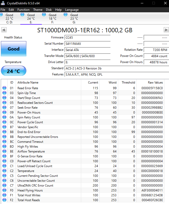

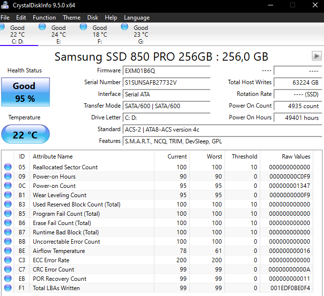

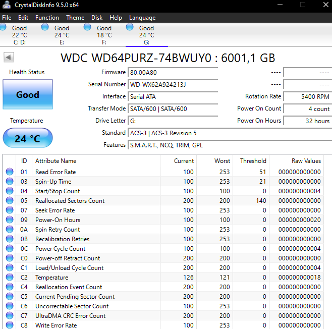

hallo,
ich kenne mich nicht so gut aus bzw. wie man diese smartwerte genau verstehen soll, daher poste ich einfach mal die smartwerte von meinen 2 ssd's und 2 hdd's, die 2 ssd's und die 7200rpm hdd sind mittlerweile gute 10 jahre alt, die 6tb hdd ist nagelneu, würde mich freuen wenn ihr mir sagen könnt ob ich etwas austauschen müsste. Vielen dank im voraus.

Die 850 Pro hatte 10 CRC Fehler (meistens ein lockeres oder defektes Kabel), ansonsten i.O.
Die 850 Evo hatt 1 defekten Sektor/Bad Block, der wurde durch einen spare Block ersetzt.
Die ST2000 hatte 4 Schreibfehler (bei denen die Schreib/Leseeinheit außerhalb ihrer vorgesehenen Position war).
Soweit entsprechen diese Massenspeicher in anbetracht ihres Alters noch den Anforderungen, Datensicherung (und bei wirklich wichtigen Daten ein Backup der Sicherung) sind aber unumgänglich.

Hallo nochmals,

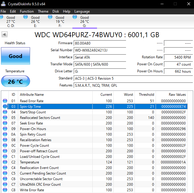

ich hatte ja die WD 6 TB recht frisch eingebaut gehabt (siehe Smartwerte im ersten Beitrag oben), nun fing an diese HDD nach 1 Monat und 1,62 TB an Daten drauf, beim einschalten und ausschalten des PC's sich anzuhören als würde sich eine Turbine beschleunigen beim einschalten bzw. verlangsamen beim ausschalten des PC's (ich bilde mir ein diese Geräusche NICHT gehört zuhaben wo die HDD ganz neu war), die Geräusche kommen auch 100% von dieser neuen WD 6 TB HDD denn ohne diese ist mein PC komplett ruhig. Habe die Smartwerte überprüft und es hat sich vorallem was getan bei Spin-Up Time, sollte ich mir gedanken machen oder wie ist diese zu verstehen?
vielen Dank im voraus
Die Spin-Up Time ist in Ordnung, hier 3700 ms, ich sah schon funktionierende 6 TB WDs mit 7500 ms.
Aus den SMART Weten ist kein Gund für das Lärmen ersichtlich.
Wenn dir die Purple zu laut ist: Garantieaustausch bei WD beantragen, denn gerade eine 5400 rpm Videofestplatte sollte eher zur ruhigeren Sorte zählen.
