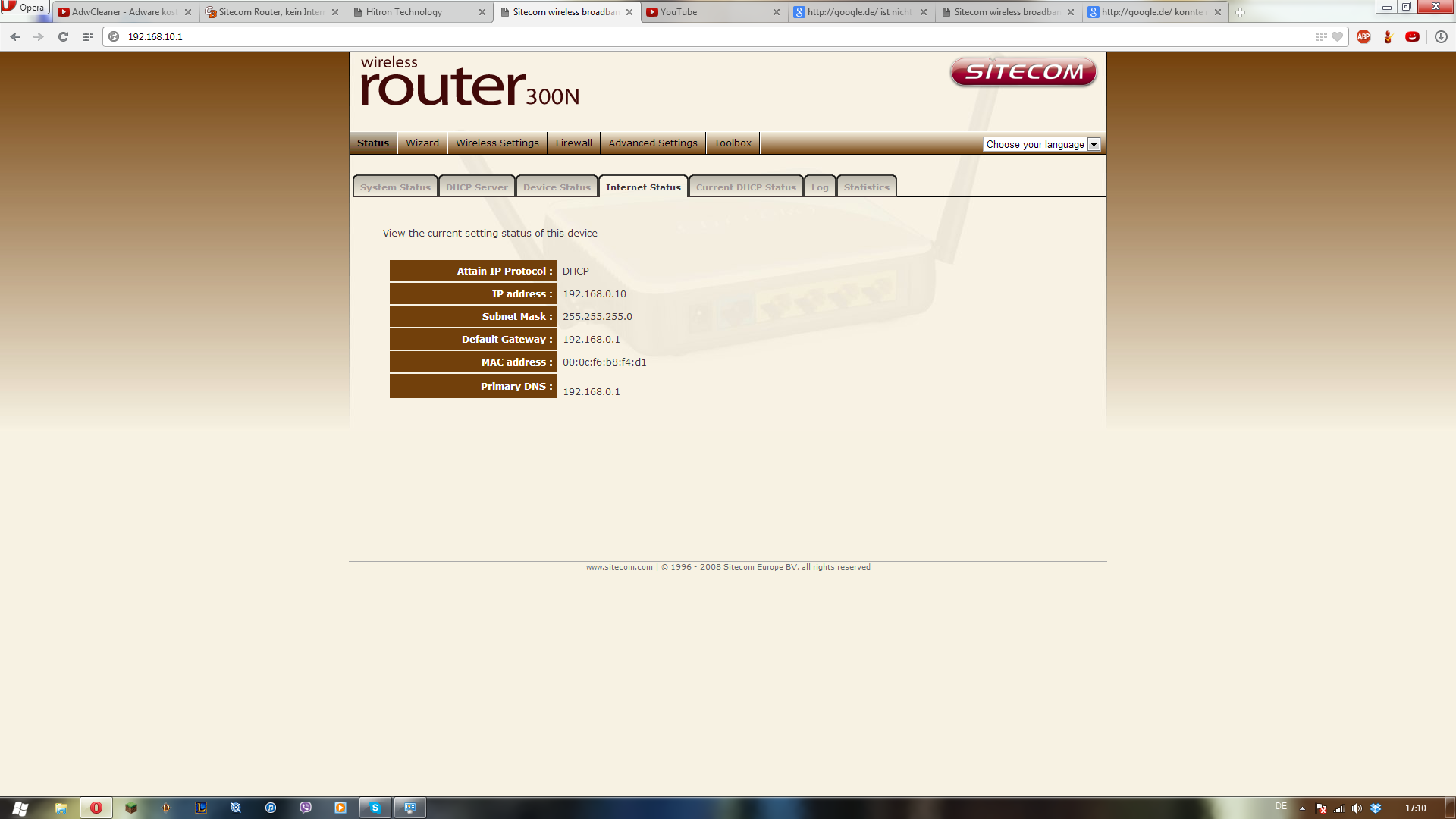

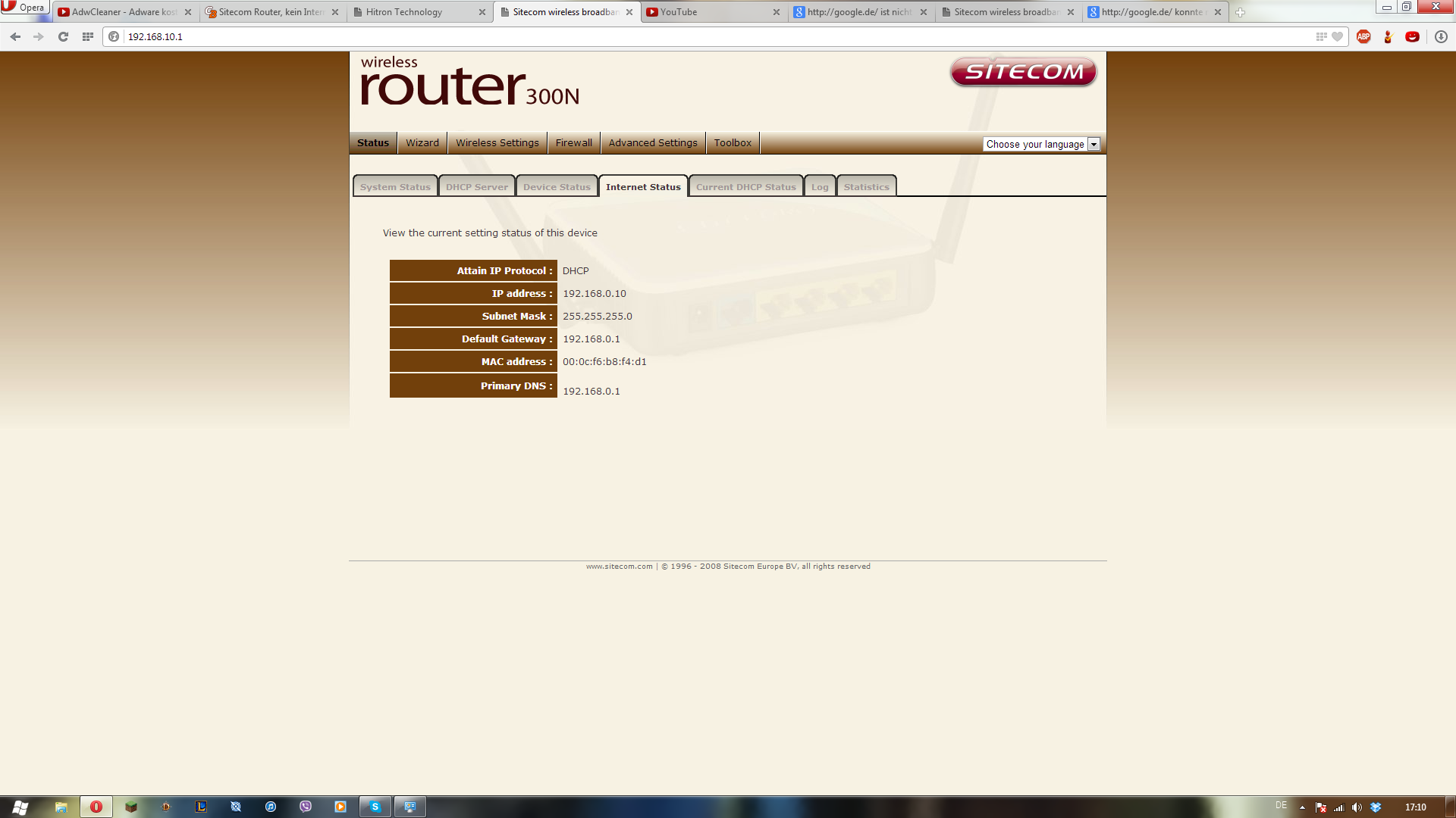

Guut, habe ich nun eingestellt. Nun ist im Router auch alles vergeben. Also IP, Standartgateaway, Subnetz, etc...
Allerdings komme ich nun gar nicht mehr ins Internet. :x
Da ist nichts vergeben. Das sind interne IPs und Subnetzmasken. Dein Router muss aber eine öffentl. IP bekommen (z.B. 188.x.x.x, 31.x.x.x, ect. pp)
Stell den Router auf automatischen IP-Adressbezug (bei einigen auch "Betrieb am Kabelmodem" genannt oder ähnliches) und resette das Modem nochmal manuell.
