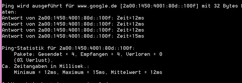

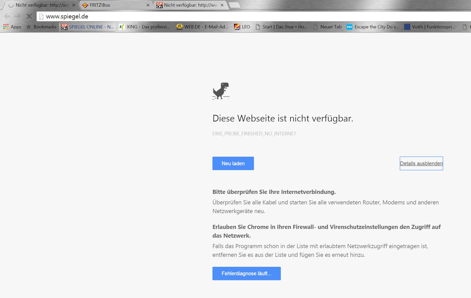

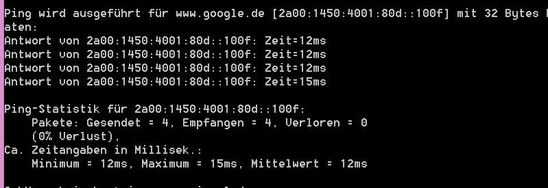

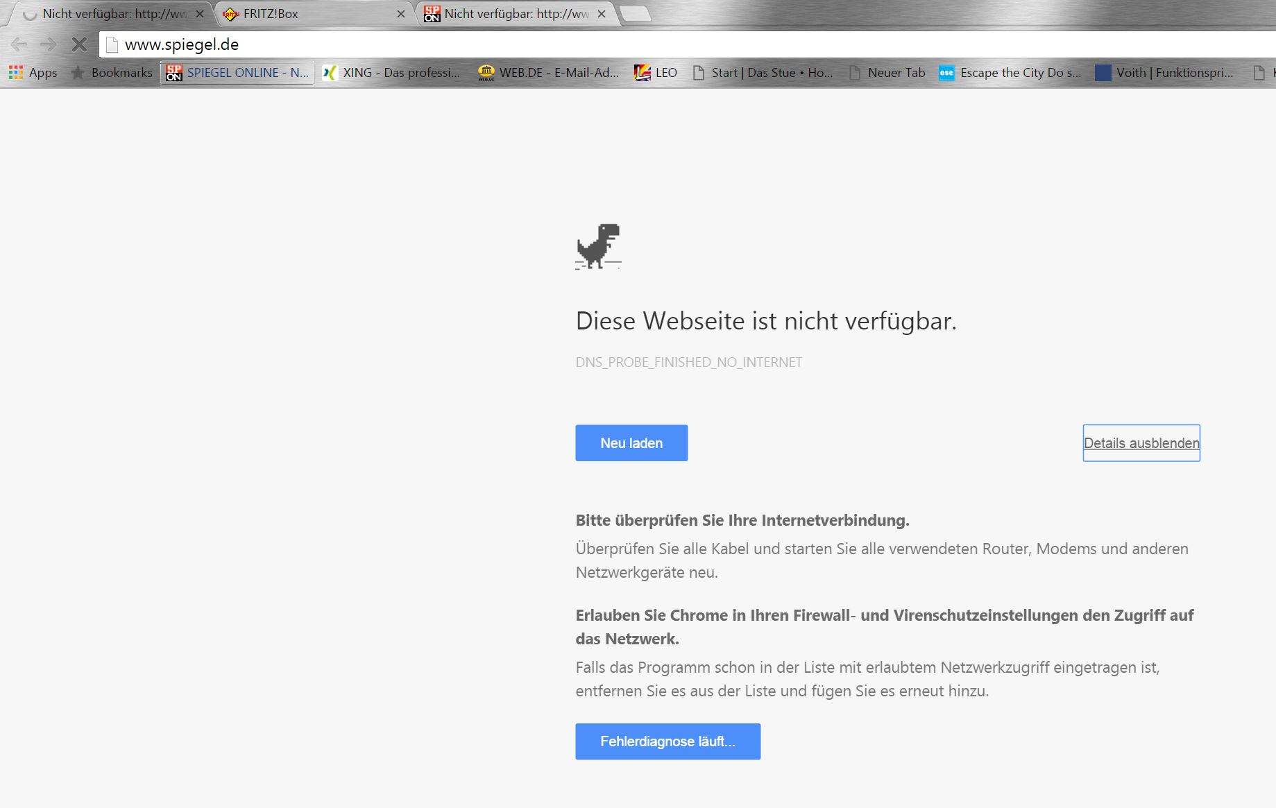

ich habe seit kurzem die neue Fritz!Box 6490 Cable an meinem Unitymedia Hessen Anschluss. Während sie die ersten zwei Tage gut funktioniert hat, habe ich seit mehreren Tagen Probleme beim Aufrufen fast aller Webseiten. Konsequent immer funktionieren lediglich Google, Facebook und Youtube. Das ist aber auch so ziemlich alles. Bei allen anderen Webseiten versucht der Browser (Google Chrome) ca. 30 Sekunden eine Verbindung aufzubauen, dann erscheint die Fehlermeldung "DNS_PROBE_FINISHED_NO_INTERNET". Ping-Anfragen an die drei oben genannten Server funktionieren auch, Pings an alle anderen Seiten gehen ins Leere.

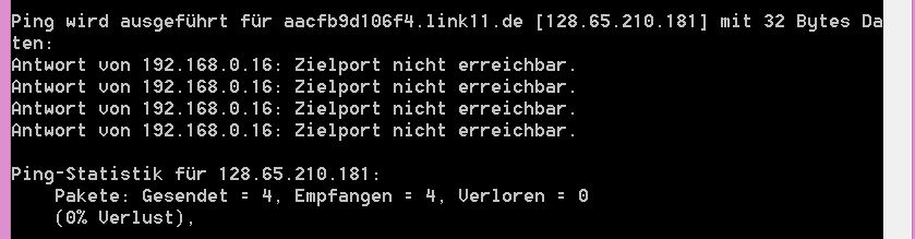

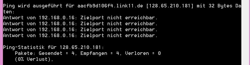

Ich vermute ein Problem im Zusammenhang mit TCPIP V6 Tunneling. Der Ping an Google, Facebook und Youtube löst eine IPv6-Adresse auf, während Pings an die anderen Adressen wie www.spiegel.de eine lokale (192er) IP-Adresse angeben und der Ping dann ins Leere geht („Zielport nicht erreichbar“). Screenshots mit Ping auch in der Anlage. Das Problem trat mehrere Tage nur bei dem über WLAN verbundenen iPhone und iPad auf, während es bei einem mit WLAN verbundenen Windows 8 Laptop einwandfrei funktionierte. Seit drei Tagen und mehreren Werksresetten der Fritzbox klappt es nun auch auf dem Laptop nicht mehr.

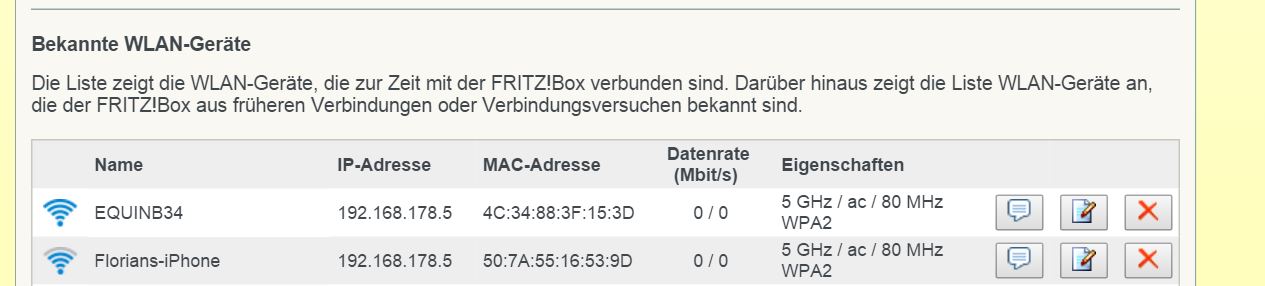

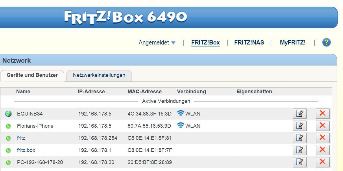

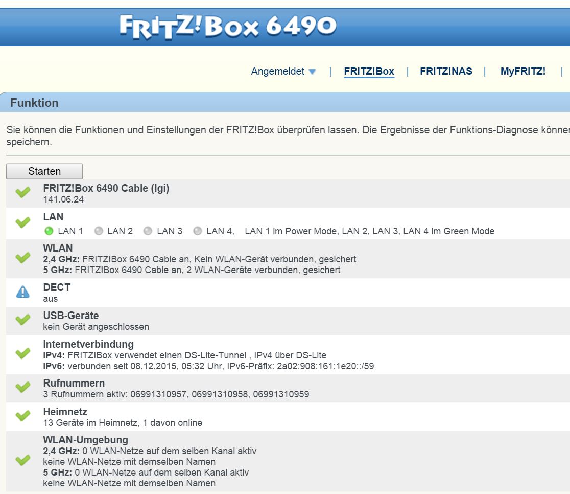

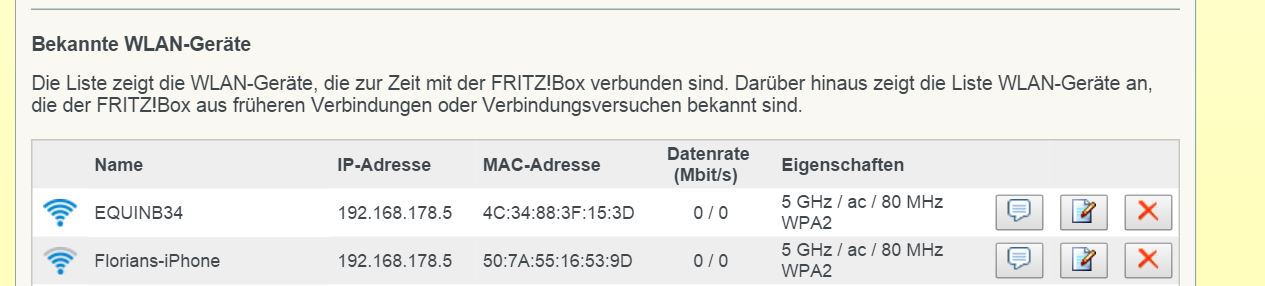

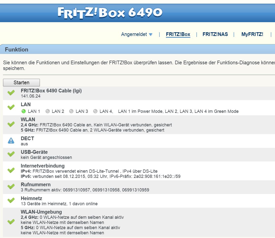

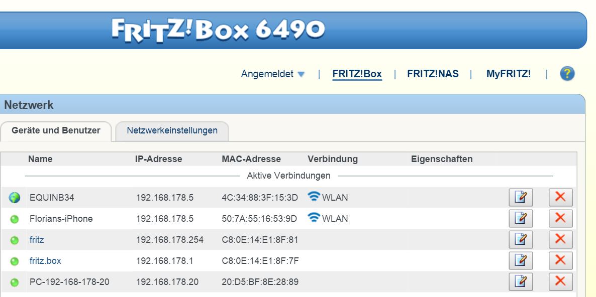

Einstellungen Fritzbox siehe Screenshots anbei

spiegel.de hat keine 192er nummer, die haben eine 62er nummer. die 192.er adresse ist deine interne....also versuchst du spiegel.de in deinem netzwerk zu finden. entweder hast du einen zweiten a) dhcp-server am laufen, oder du betreibst selber ein b) dns-server...
wenn a) und b) unmöglich, dann ruf die hotline des providers an, schildere das verhalten. wahrsch. werden die dort den dns-server neu starten oder du bekommst eine richtige ipv4 adresse
In deinen Screenshots hat die Fritz.Box eine 192.168.178.1 Adresse.
Du hast aber eine 192.168.0.21 mit dem Gateway: 192.168.0.16.
Ich vermute bei dir hängt noch ein alter WLAN-Router oder was anderes im Netz wovon du deine Adresse beziehst.

Die Adresse die Ping Spiegel zurück gibt habe ich im Screenshot an meinem ersten Beitrag oben dokumentiert.
iP: Fritz box steht auf DHCP an. habe auch Fotos der Fritz Einstellung angehängt

Also egal was du uns hier sagst, du hast einen anderen DHCP Server im Einsatz (vielleicht ne WLAN Bridge für den Stick, oder nen Repeater), denn du hast es selbst gepostet:
DHCP-Server . . . . . . . . . . . : 192.168.0.16
Dieser DHCP stört dein Netz, das ist im Grunde alles. Wenn der aus is, geht alles wieder normal.
Die Unterscheidung, was geht und was nicht ist im Übrigen IPv6, alle Sites die IPv6 haben gehen, die IPv4 gehen nicht wegen der falschen Adresse.
