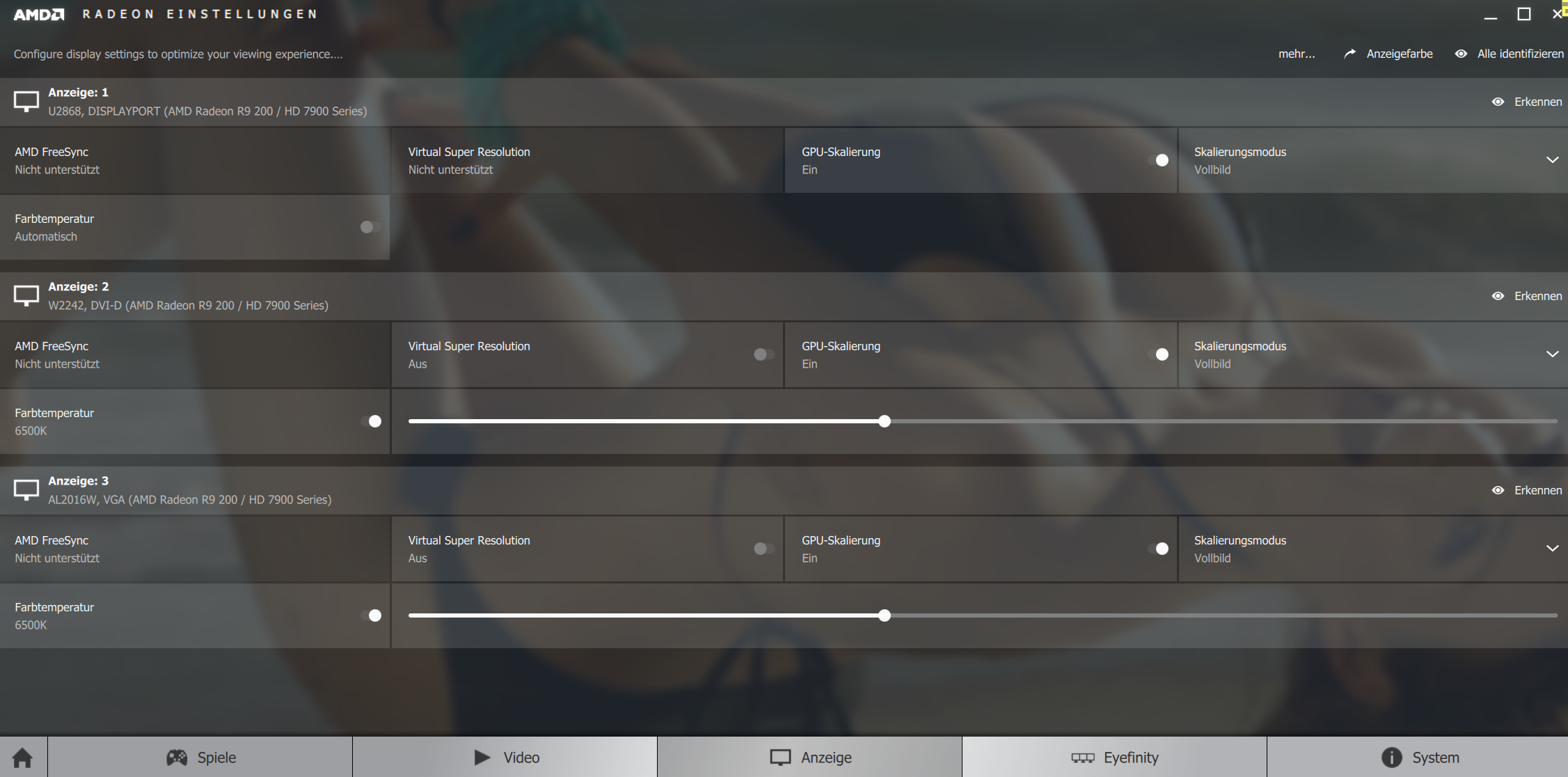

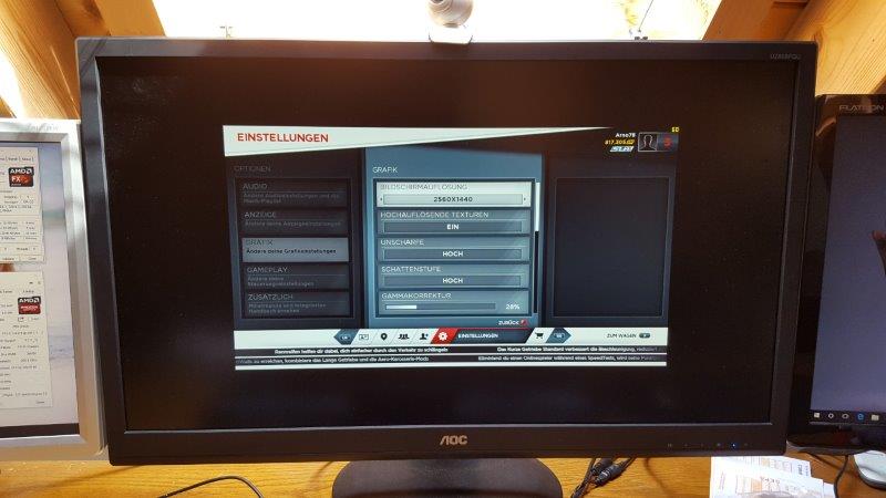

Mein UDH Monitor (U2868PQU) / Graka Skaliert nicht bei 1440P & 1800P auf Vollbild in Spielen.
Bei Full HD wird auf Vollbild Sakliert. Aber warum denn nicht in den o.g. Auflösungen.
Treiber 16.5.2 ist drauf (Problem war aber auch schon bei einigen Treiberversionen drunter auch so).
Habe alle Saklierungsoptionen im Crimson Treiber ausprobiert (siehe angefügte Bilder)

Früher im CCC musste man das immer pro Auflösung einstellen, vielleicht ist das immer noch so. Stelle mal 1440p Auflösung auf dem Desktop ein und dann schau in die Treiberoptionen.
Hallo
Habe das leider in dieser Crimson Edition nicht gefunden.
Auch wenn ich am Desktop 1440p einstelle habe ich kein "Vollbild".

Geht nicht mehr via dem Crimson. Das macht man via Windows. In den Anzeigeeinstellungen und da auf Adaptereinstellungen ändern gehen. Da kannst Du die Hz einstellen.
Hast Du auch drauf geachtet, die GPU Skalierung komplett zu deaktivieren?
