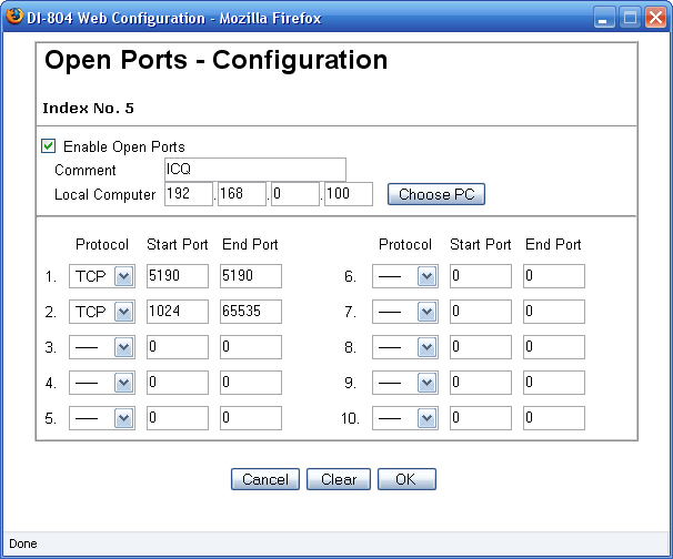

Hast du den Port TCP 5190 und den Portbereich TCP 1024-65535 im Router für ICQ
freigegeben. Dann sollte der Dateitransfer klappen.
TCP 1024-65535 wird dazu genutzt, damit ICQ-Clinets untereinander eine direkte
Verbindung herstllen können um z.B. Dateien auszutauschen.
meinst Du 1024 bis 65535 = 64511 Ports (wäre bissle viel)
oder 1024 und 65535 ?
von 1024 bis 65535 ;)
Hier die Info auf ICQ.com
[EDIT:] siehe Anhang / so müsste das aussehen

@Moonstrucker
Selbstverständlich müssen nicht alle Ports von 1024-65535 freigegeben werden. :D :lol:
Man kann in den ICQ-Optionen einen gewissen Bereich einstellen (zB 5900-5999) und diesen dann freigeben. ;)
Und 5190 muss man sowieso nicht forwarden (wird nur für die Serververbindung benötigt)
Also, so steht es hier auf der ICQ-Seite User1024! Welche Ports du persönlich frei-
schaltetst ist dein Bier! Jeder kann es machen wie er will. Habe auch nicht gesagt,
dass ich die Lösung hoch 10 habe. Meine Lösung beruht auf die ICQ-Seite.
Also da steht ausdrücklich:
you can open a smaller range on your firewall, and then you must configure ICQ to work through the specific port range you have dedicated.
Wenn man sich also auf eine Webseite bezieht, sollte man diese auch gründlich und vollständig lesen; und nicht vorelig Rachekarma verteilen! :mad:
Abgesehen davon muss jedem mit einem bisschen Netzwerk-Sachverstand klar sein, dass das Freischalten von nahezu allen ports (1024-65535) ein erhebliches Sicherheitsrisiko darstellt. :rolleyes:
"[size=-1]This means that the client needs an open listening port within the mentioned range-- 1024-65535."
Dann poste das gleich mit!
[/size]
"This means that the client needs an open listening port within the mentioned range-- 1024-65535."
zu deutsch: Der Client benötigt einen geöffneten Port zwischen 1024 und 65535. Das bedeutet aber nicht, dass alle geöffnet sein müssen.
Es geht hier um eine rein sachliche Kritik: Du hast geschrieben, man müsse für den ICQ-Dateitransfer alle Ports von 1024 bis 65535 freigeben, was definitiv nicht stimmt (sowohl lt. ICQ-Homepage, ICQ-Optionen und aus meiner eigenen Erfahrung) - schade, dass du diese Kritik nicht verstehst. Es reicht, eine kleine Anzahl von Ports (1-10 Stück) freizugeben und genau so steht es auch auf der ICQ-Homepage. ;)

Habe jetzt mal mit einem Freund das Empfangen und versenden getestet.
Muss sagen, dass ich ICQ5 (Build#: 2235) benutze (gepaart mit einem Router)
Versenden:
TCP ist aus -> geht
TCP @ 5900-5999 -> geht
TCP @ 6600-6699 -> geht
TCP @ 1024-65535 -> geht
Empfangen:
TCP ist aus -> geht nicht (war auch nicht anders zu erwarten)
TCP @ 5900-5999 -> geht nicht (sollte lt. dir gehen, geht aber nicht)
TCP @ 6600-6699 -> geht nicht (sollte lt. dir dann auch gehen, geht aber nicht)
TCP @ 1024-65535 -> geht (nur mit allen Ports konnte ich mit ICQ5 empfangen)
=> d. h. bei mir kann ich mit ICQ5 nur Files empfangen, wenn alle Ports offen sind.
Und es ist dann definitiv nicht falsch auch zu sagen, dass man die volle Bandbreite
an Ports öffnen sollte.
Muss aber dazu noch sagen, dass man in ICQ5 leider keine Portbandbreite einstellen
kann, die man nutzen will. War wohl auch ein anander vorbeireden. Du hast wohl von
ICQ Pro geprochen und ich die ganze Zeit von ICQ5.
Jedenfalls habe ich in ICQ5 keine Option gefunden, wo man eine bestimmte Band-
breite einstellen kann.
