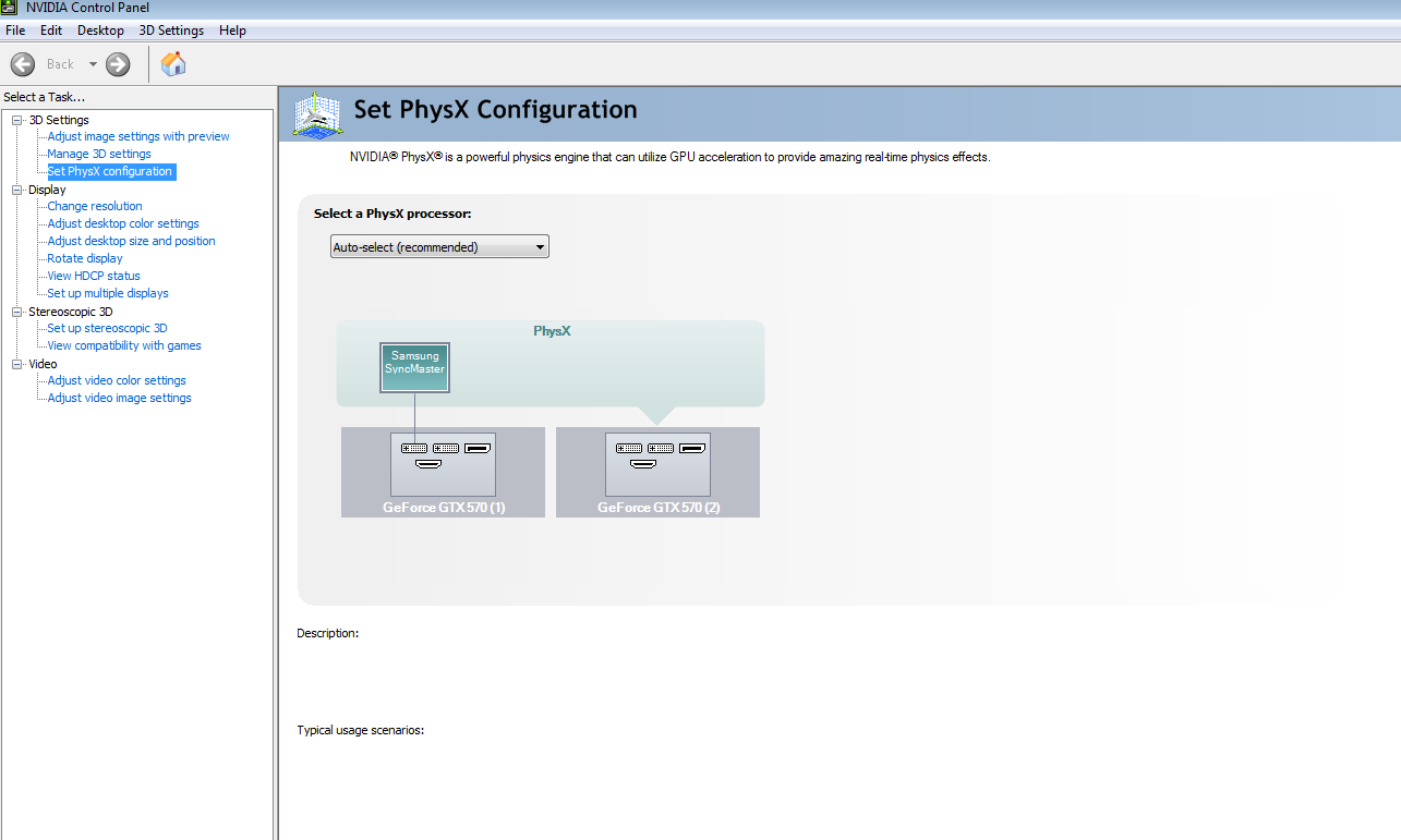

Hallo
1).Erst das problem KURZ beschrieben
2).Vorwort
3).Details
4).Quellen/Bezug
__________________________________________________________________________
1) KURZ
Ich kann SLI in Nvidia Systemsteuerung nicht aktivieren
habe folgende schritte unternommen
-habe 3 verschiedene Gafiktreiber seriell installiert
-Hardware ist kompatibel und wird erkannt
-SLI BRIDGE ist aufgesteckt
-Alle Versuche auf Windows7 Ultimate 64 UND 32 Bit durchgeführt
-Alle Treiber installiert - Bios update (und X1 aktiviert)
-Hardware überprüft
-saubere installationen
dennoch habe ich NIE die möglichkeit SLI in der Nvidia Systemsteuerung zu aktivieren
?: muss man SLI überhaupt aktivieren/ wird es nicht automatisch erkannt?

-habe alle optionen durchforstet um SLI zu aktivieren
-beide grafikkarten werden erkannt UND
-ich sehe auf PhysX konfigurieren beide gtx 570 bei denen ich einstellen kann welche Grafikkarte die PhysX Berechnungen durchführen soll (und wo man SLI auch aktivieren müsste
-im EFI bios gibt es die möglichkeit zwichen ----X1---- (USB 3.0 deaktivieren-PCIe2.0 x1_2 aktivieren / ----U3----( Modus zu wechseln(dazu weiss ich nicht ob man PEG/PCI oder PCI/PEG wählen muss))
-es gibt keine extra stromanschlüsse für sli auf dem MAINBOARD
-beide grafikkarten nutzen 1x6+1x8 pin pci strom (sind natürlich angeschlossen)

moin
hab eigentlich selbiges system.
im bios brauchste nix ändern, denk mal dass du auch die version 1305 bereits im auslieferungszustand hast.
SLI musste ich in der NVIDIA Systemsteuerung erst aktivieren, der Eintrag fehlt bei dir völlig.
Deinstalliere den Treiber nochmal und lade dir den aktuellen WHQL-Treiber nochmals runter, wähle auch die entsprechende Sprache aus, welches deinem OS entspricht.
Wenn ich daheim bin, kann ich mal noch in meinem Setup nachschauen.
Neuester treiber inst. und dann nochmal den gleichen treiber,hat bei mir mal geholfen.
Welchen treiber hast eigentlich für die grafikkarten inst.? da müsst es ja auch welche auf deutsch geben.
falls du eine Realtek Onboard Netzwerkarte hast dann deaktiviere mal diese , wenn die bei mir aktiv ist ist die SLI Option im Nvidia Control Panel weg , sobald ich sie im Gerätemanager deaktiviere und neustarte ist die Sli Option da
