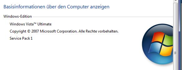

... bei Vista muss das SP1 installiert sein.
Ist glaube ich schon dabei. Bei Computer-> Eigenschaften->Allgemein steht zumindest ... Vista ... SP1 .
Da war zwar noch ne DVD mit nem Vista OEM Preinstallation Kit für SP1 aber die brauch man nicht, oder?
... wenn es wie auf dem Bild auch bei dir aussieht?

Jo, danke für den Screenshot. Bei mir siehts genauso aus. Darunter noch n Link für Windows Vista Upgrade. Ist aber glaub ich eher wenn ich von Home Premium auf Ultimate oder so will.
