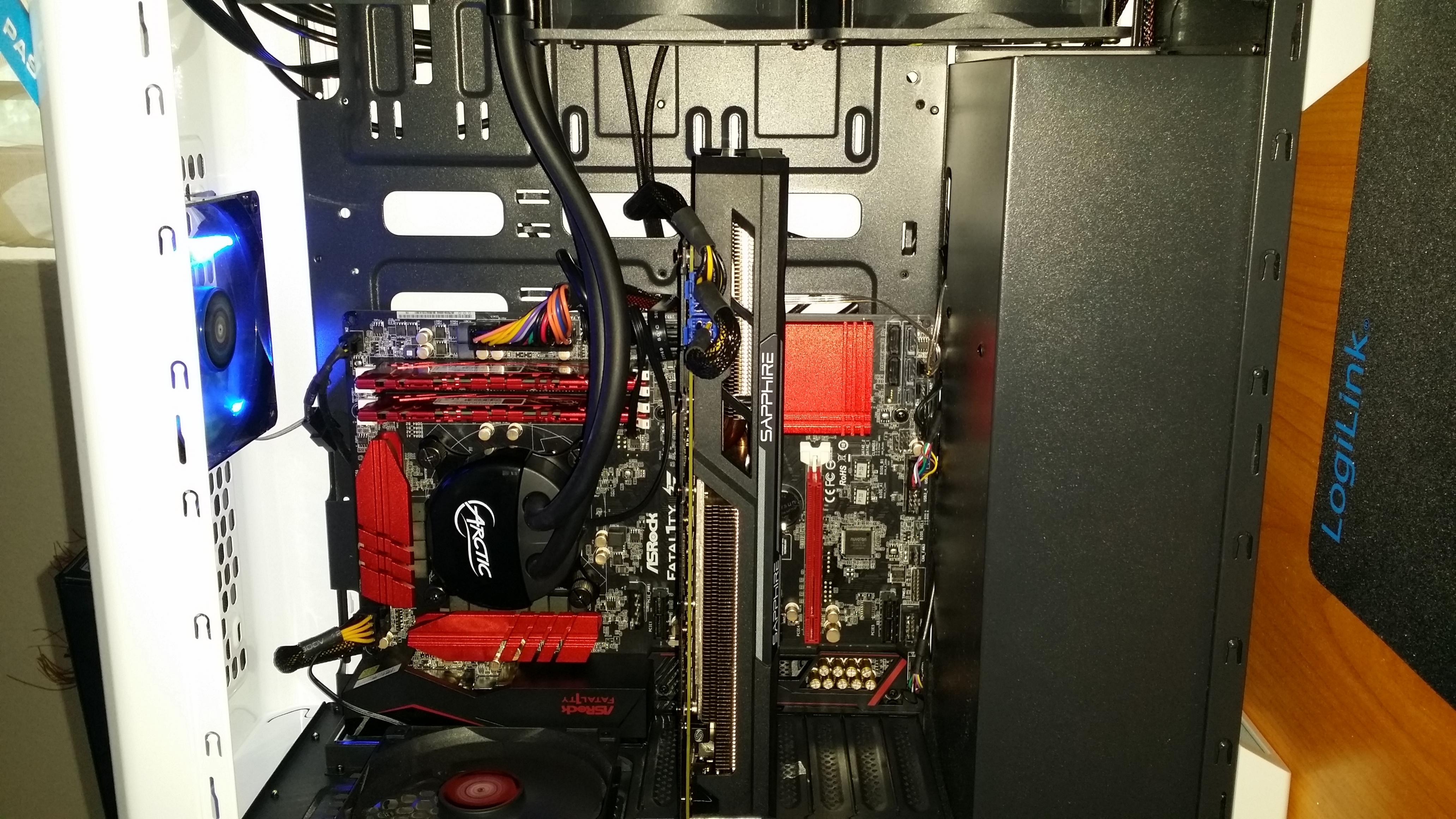

Wie sieht es eigentlich mit der Hitzeentwicklung aus wenn 2 390er Karten ziemlich nah untereinander liegen?
Ich habe hierzu mal ein Bild von meinem System gemacht.
Werden die sich dadurch nicht gegenseitig überhitzen?
Sorry Seitenverkehrt :)
