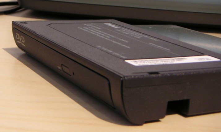

Also, das Laufwerk sieht in der Grundform gleich aus. Ich glaube, daß ich auch diesen Rahmen identifiziert habe. Nur mit der abgerundeten Laufwerksfront bin ich unsicher, da man die ja wahrscheinlich nicht auswechseln kann.
Hier mal ein Bild:

Die Blende des Laufwerks ist oft ein Problem, es gilt jedoch meist wesentlich größere Hürden wie die korrekte Jumperung des Laufwerks, oder "ist der CD-Auswurfknopf an der richtigen Position" zu erklimmen.

Also die Form passt NICHT zu einem Slim-Laufwerk. Wenn du die Blende nicht tauschen kannst wird das nix.
Ich habe mir mal das SlimelaufwerksFAQ durchgelesen. Es scheint wohl zumindest nicht unmöglich zu sein, die Frontblende zu wechseln - zumindest wenn ich mich für ein Toshiba Brenner entscheide (läßt sich ja einrichten). Es scheint so (laut dem FAQ), daß mein DVD-LW die selbe Frontblendenbefestigung hätte, wie alle Toshiba-LW (inkl. dem aktuellen DVD+DL Brenner). Hat jemand schon mal ne Frontblende bei Toshiba-Slim-LW gewechselt und kann mir sagen, wie das geht?
