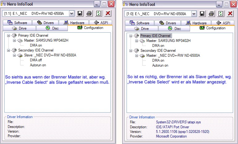

Wichtig: Es ist vollkommen wurscht ob das optische Laufwerk als Master oder Slave läuft, entscheidend ist NUR dass es in Nero-Infotool bzw. im Win-Gerätemanager mit "DMA on" angezeigt wird.
Überpüfe also vor dem Flashen ob das NEC im DMA läuft! Ist DMA an, gibt's nichts zu Flashen!

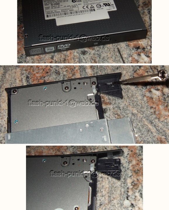

Bei vielen Notebooks passt nicht die Blende des NEC.
Sie läst sich einfach abbauen und bearbeiten:
- mit einem stumpfen, dünnen Gegenstand (Büroklammer) den ausgebaute NEC entriegeln.
- den NEC auf den Rücken legen und die rechte Haltenase mit einem sehr dünnen Schraubendreher nach unten drücken, gleichzeitig die Blende nach vorne drücken.
- die Haltenase flutscht aus ihrer Verriegelung, die Blende rechts anfassen und etwas bewegen, die restlichen Haltenasen entriegeln sich.
Damit der NEC leichtgängig in mein Samsung passt, mußte ich an der Oberkante 0,5 mm Abschleifen. Dazu habe ich einen DIN A4 Bogen 80er Schleifpapier auf eine ebene Fläche gelegt und solange mit der oberen Blendenkante rübergeschubbert bis 0,5 mm abgetragen waren.
Anschließend an den beiden oberen Ecken einen 5 mm Radius geschmirgelt, und alles entgratet - fertich.
Der Umbau der original Notebookblende an den NEC gestaltet sich meist wesentlich schwieriger bzw. ist teilweise unmöglich, weil die Haltenasen nicht passen, der Entriegelungstaster nicht passt oder die Blende ganz andere Maße hat.

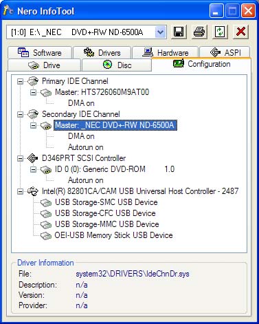

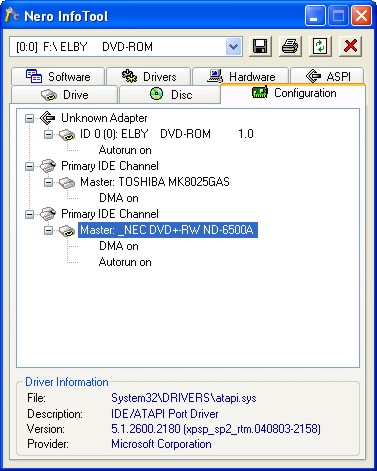

Wenn das Dell mit dem NEC richtig bootet und DMA “on” ist (Screenshot 2), ist alles ok.
So nur mal zum rumprobieren würde ich nicht am NEC rumflashen.
wop

@tenplayer
Nur wenn der ND-65 im DMA läuft ist er richtig geflasht.

Hi Wop,
im Bios wird der Brenner erkannt. Ich habe das Infotool mal laufen lassen, hier der Screenshot dazu.
Es war eben wieder das selbe, ich habe den Laptop eingeschaltet und der Brenner war weg, ich bin dann in den GErätemanager geganngen und bei DVD-Laufwerke auf "nach geänderter Hardware suchen" und dann hat er den Brenner erkannt, völlig Problemlos.
Ich hoffe du kannst mir weiterhelfen.
Gruß
tenplayer

@tenplayer
Hast du bereits einmal versucht dein BIOS zu updaten?
Hi redbaron,
welches Bios meinst du, daß von meinem Laptop, oder das von dem Brenner?
Danke dir schonmal für deine Hilfe.
Gruß
tenplayer
@tenplayer
was is denn der Unknown Adapter auf dem Screenshot, der alte Laufwerktreiber?
Den mußt Du entfernen.
1. ND-65 Treiber im Gerätemanager löschen.
2. Rechner runterfahren, dann ND-65 ausbauen.
3. altes Laufwerk einbauen und den Treiber im Gerätemanager löschen.
4. Rechner runterfahren, dann ND-65 einbauen.
Jetzt sollte es funzen.

@Tenplayer
ich meine das BIOS vom Computer. Für den 6500er gibts momentan kein neues.
@wop
Das unknown device von Tenplayer ist das VirtualDrive von CloneCD. Gibts heute leider nicht mehr. Kannste vergleichen mit den DaemonTools.
also hier ein Screenshot der Auswertung des Nero InfoTools auf meinem Notebook.
Hi,
also hab jetzt das so gemacht wie wop geschrieben hat, bringt aber torztdem nichts. Ist nach wie vor der selbe Fehler. So langsam weiß ich nicht mehr was ich machen soll und mir gehen die Ideen aus.
Gruß
tenplayer
