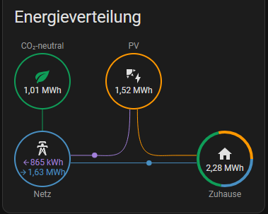

Diese pauschale Aussage ist Quatsch. Großes BKW bei mir
1520 - 865 = 655 KWh * 30ct = 196,5€ Strom gespart und das ist nur 2025!
Definiere mal bitte "groß" (Peak-Leistung der Module). Mit oder ohne Speicher?
Wie soll man die grüne CO2-Blase mit den 1.010 kWh verstehen?
Beim Netz steht, dass du 1.630 kWh an Energie bezogen hast und 865 kWh unentgeltlich ins Netz eingespeist hast. Da freut sich der Energieversorger aber mächtig, wenn du ihm für lau so viel Strom schenkst.
Der Netzbereiber reibt sich die Hände.

Sieht aus wie 4 Module, wobei er den Ertrag von 2 direkt an den Netzbetreiber schenkt. :confused_alt:
So what? Was zählt ist, wie viel man für das BKW ausgegeben und wie viel Strom man weniger aus dem Netz zu 30 Cent/kWh gezogen hat.
Das sind in diesem Fall wohl 200€ pro Jahr. Wenn der Montageaufwand überschaubar bleibt und sich das in überschaubarer Zeit amortisiert, dann ist das doch eine tolle Sache.
