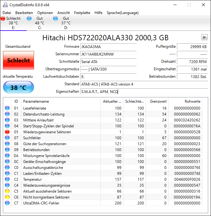

Hey Liebes Computer Base Forum,
ich habe eine Frage bezüglich meiner Hitachi 2 TB Festplatte. Hitachi HDS722020ALA330
Ich kriege diese Fehlermeldung und kann mir nicht erklären weshalb und wie bedenklich das ganze ist.
Ich habe mal die Txt dateu aus CrystalDiskInfo mit angehangen und ebenfalls einen Screenshot.
Sollte ich die Festplatte lieber entsorgen?
Ich habe inzwischen alles gesichert bekommen.
Gruß Leo
Zur Info, ich habe bereits die Fehlerüberprüfung chkdsk in Windows durchgeführt ohne auch nur einen Fehler.

Vermutlich weil die 1323 wiederzugewiesenen Sektoren darauf hindeuten, dass die Platte aus dem letzten Loch pfeift. SIchere deine Daten nochmal und schaffe Ersatz ran. Die tut's nicht mehr lang.
Es wurden 1323 defekte Sektoren durch Reservesektoren ersetzt (ID-05), zusätzlich gibt es 790 nicht lesbare Sektoren (ID-C5) und 410 während Selbsttest gefundene nicht lesbare Sektoren (ID-C6), ob diese schwebenden Sektoren defekt sind und ebenfalls durch Reservesektoren ersetzt werden müssen, zeigt sich erst beim nächsten Beschreiben selbiger (allerdings gibts bei der HDD insgesammt nur ca. 2050 Reservesektoren).
Die Platte sollte zeitnah ersetzt werden.
Ich danke euch beiden! dann wird sie nun wohl entsorgt werden müssen.
geschätzt oder geraten? Wüsste nicht, dass Hersteller die Anzahl der Reservesektoren irgendwo offen legen.
Suche bei Hitachi-HDD die defekten Platten mit den maxialen Reallocated Sector Counts, das sind IMHO 0x7DE. Fujitsu hatte seinerzeit auch die Anzahl der verfügbaren Reservesektoren in einer geteilten Reallocated Sector Count Anzeige, immer 0x7D0.
