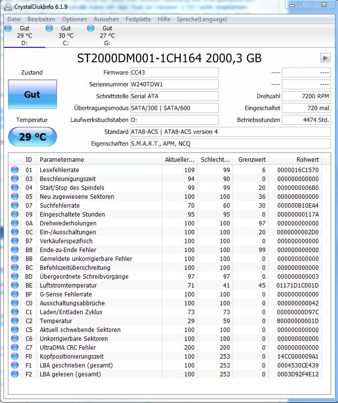

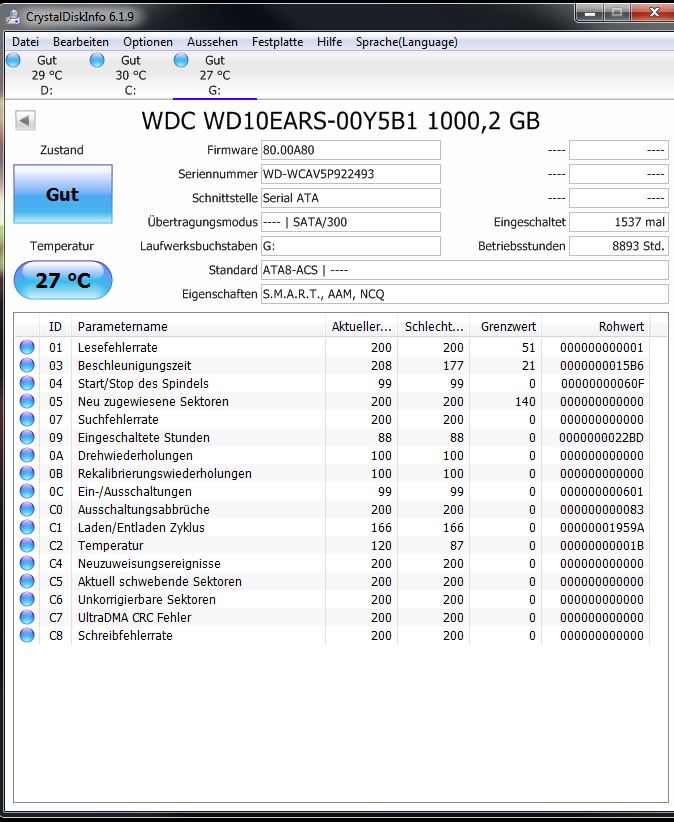

Hallo, ich habe derzeit einige Probleme mit meinen Festplatten.
Folgendes: Die Platten werden im laufenden Betrieb einfach "rausgeschmissen" das heißt, dass sie mir im Windows Explorer plötzlich nicht mehr angezeigt werden. Ich hatte erst vermutet das es irgendeine Stromsparfunktion ist, also hab ich im Geräte Manager nachgesehen. Dort ist dann allerdings auch kein Eintrag.
Hier erstmal die Werte der fraglichen Geräte:
Seagate Barracuda ST2000M001 (2TB)
Western Digital Caviar Green WD10EARS-00Y5B1 (1 TB)

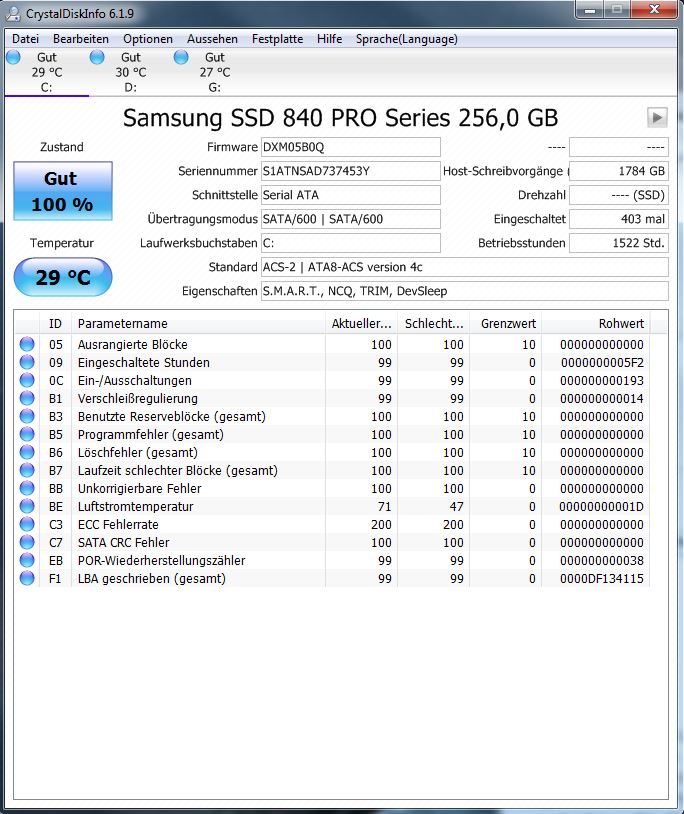

Mein OS (Windows 7 64 Bit Pro) läuft auf einer SSD mit der habe ich keinerlei Probleme ich poste trotzdem mal die Werte.

Der Fehler scheint nicht reproduzierbar zu sein. Im UEFI werden die Festplatten auch alle angezeigt.
"Hot Plug" ist "disabled" und "SATA Mode Selection" ist "AHCI"
Ich bin etwas ratlos :confused_alt:

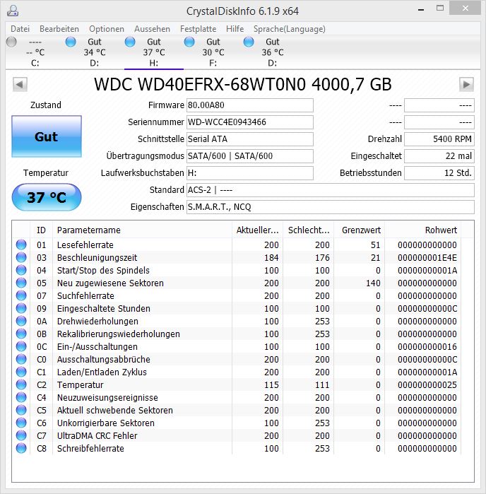

Servus zusammen.
Heute ist meine neue WD Red 4TB gekommen. Hab mich riesig gefreut und gleich eingebaut, nun kommt die Ernüchterung, denn unter Windows wird sich nicht erkannt,
nicht initialisiert und auch nicht angezeigt :confused_alt:
Ich hab in der Datenträgerverwaltung geschaut, nix!
Ich hab mit DISKPART versucht etwas zu erreichen aber dort wird sie nicht gelistet!
Dann hab ich mal AIDA bemüht und dort wird sie unter "physische Laufwerke" geführt. Axo im Gerätemanager erscheint sie auch.
Ansonsten wird nichts zur Platte angezeigt.
Beim Start des Rechners wird sie ohne Probleme erkannt!

So ich glaube das Problem gelöst zu haben.
Ich habe direkt nach dem Neustart im Geräte Manager die Festplatte Deinstalliert und neu gestartet.
Anscheinend ist der Treiber kurz nach dem Hochfahren abgestürzt anders kann ich mir das nicht erklären.
EDIT: Irgendwas stimmt hier noch immer nicht >.<
So wie es aussieht verschwindet die Festplatte immer dann, wenn sie gerade inaktiv ist.
Ich werde die Platte morgen mal in einem anderen System testen.

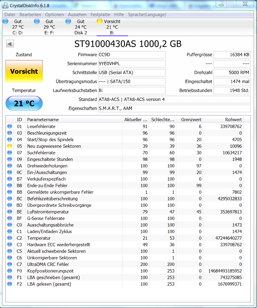

Ich wollte mir meine externe Festplatte als Backup Platte einrichten. Dazu wollte ich aber erst überprüfen ob diese noch so tut wie sie tun soll.
Gegoogelt uns schließlich hab ich dieses Forum gefunden =).
Hier mal das Resultat zur Seagate ST91000430AS 1000,2 GB Firmware: CC9D:
Soweit ich hier im Forum lesen konnte heißt dass, das die Festplatte momentan noch einwandfrei funktioniert und noch 3 verbleibende "Puffer Sektoren" hat. Ist das kritisch für eine Backupplatte? Ich habe da absolut kein Erfahrungswert...

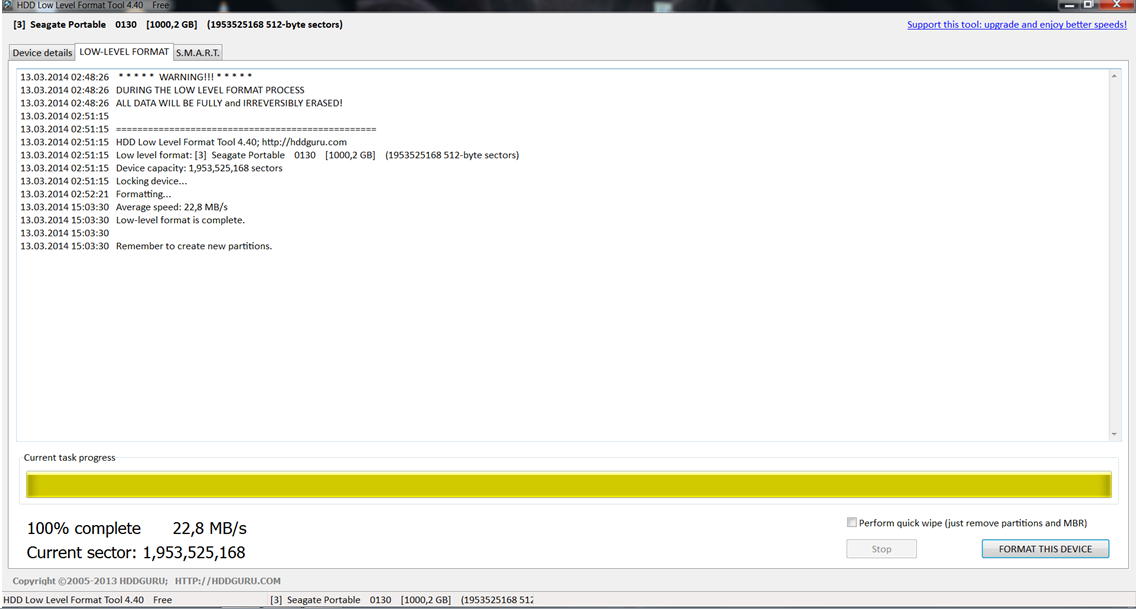

Ich habe auch anschließend eine Low Level Formatierung durchgeführt. die Formatierung lief ohne Probleme durch. Scheint momentan also noch alles zu funktionieren. Aber die Frage ist wie lange noch? Was würdet ihr empfehlen?
Vielen Dank schon mal!

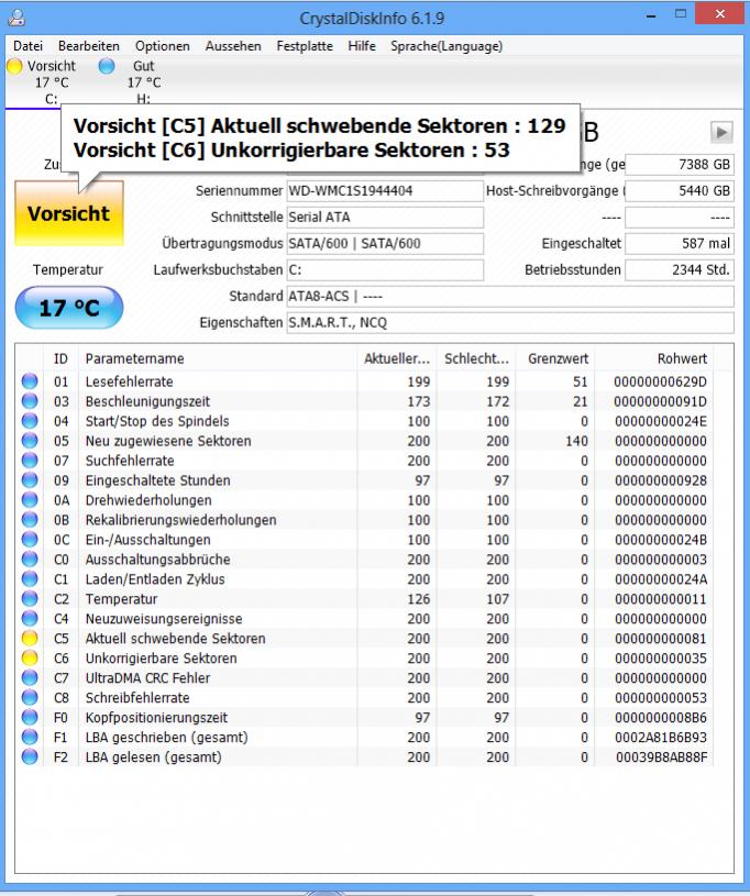

ich kämpfe seit geraumer Zeit mit ziemlich vielen Hängern auf meinem System (Win 8), die uanabhängig von Programmen üeberall auftreten. Selbst eine komplette Neuinstallation
des Systems hat nichts gebracht, was mich schnell auf die Hardware gebracht hat.
Der Check meiner Festplatten brachte foltgendes Ergebnis (siehe Bild):
129 schwebende und 53 unkorrigierbare Sektoren auf meiner Systemplatte. Nun meine Fragen:
Was schwebend und unkorriegierbar bedeuted weiß ich, aber ich kann die Werte 129 und 53 nicht einschätzen!? Soll ich die Festplatte einschicken oder sind Werte nicht schlimm?
Können diese Systemhänger mit diesen fehlerhaften Sektoren zusammenhängen?
Vielen Dank für eure Einschätzungen!
EvenBourne
@Max B: die Platte sollte zeitnah ersetzt werden, die hat Oberflächenfehler.
Wenn noch Garantie besteht umtauschen ansonsten kübeln.
@EvanBourne: die Platte muß einmal vollständig Überschrieben werden.
Grundsätzlich ist die Anzahl schon recht groß, muß aber nicht schlecht sein,
das kann erst nach dem Überschreiben beurteilt werden.
Z.Bsp. mittels diskpart.exe:
Von der Windows DVD booten, nach dem Abfrageschirm für Sprache/Zeit.. auf NEXT klicken
jetzt Computerreparatur klicken, Win klicken, NEXT, in den Optionen Command Prompt klicken.
Im Prompt folgendes eingeben und jeweils [Enter] drücken:
diskpart
list disk (zeigt die Nummer deiner Festplatten)
hier muß die richtige Platte ausgewählt werden, ansonsten droht Datenverlust!
select disk x (X ist die Datenträgernummer der Platte)
clean all (überschreibt alle Sektoren der Platte, dauert aber lange)
nach Ende der Aktionen
exit
Nach einem Neuboot in der Datenträgerverwaltung Initialisieren und anschließend Partitionieren.
@EvanBourne, vor dem Ausführen der Anweisungen von Inzersdorfer natürlich alle Daten sichern, danach sind keine mehr drauf und auch nichts mehr zu retten!
Was an "die Platte muß einmal vollständig Überschrieben werden" hast du nicht verstanden?
Aber Hauptsache wieder einen Post herausgeschunden.
@Inzersdorfer. Danke für deine schnelle Antwort! Werde ich machen. Leigt wohl daran, dass ich die Platte in der Regel einfach rausgezogen habe ohne sie auszuwerfen...
@EvanBourne.Ich gebe Inzersdorfer recht. Musst einfach formatieren. Habe selbst die gleichen zwei Probleme gehabt. Ich habe es mit ner anschließend eine Low Level Formatierung mit HDDLLF wieder hinbekommen. --> Alle Daten werden dabei aber gelöscht. Da es bei mir ne externe war wars kein Problem. Wird aber mit diskpart bestimmt deutlich schneller und unkomplizierter gehen =).
