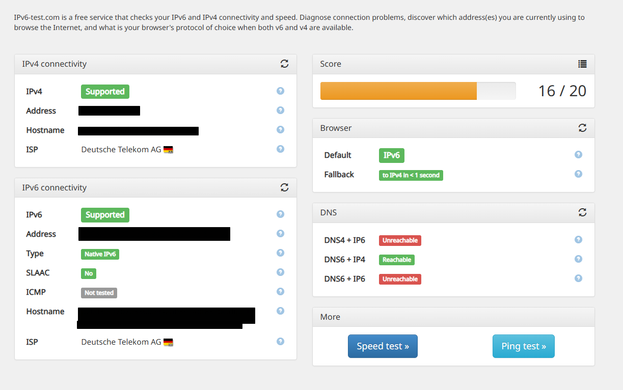

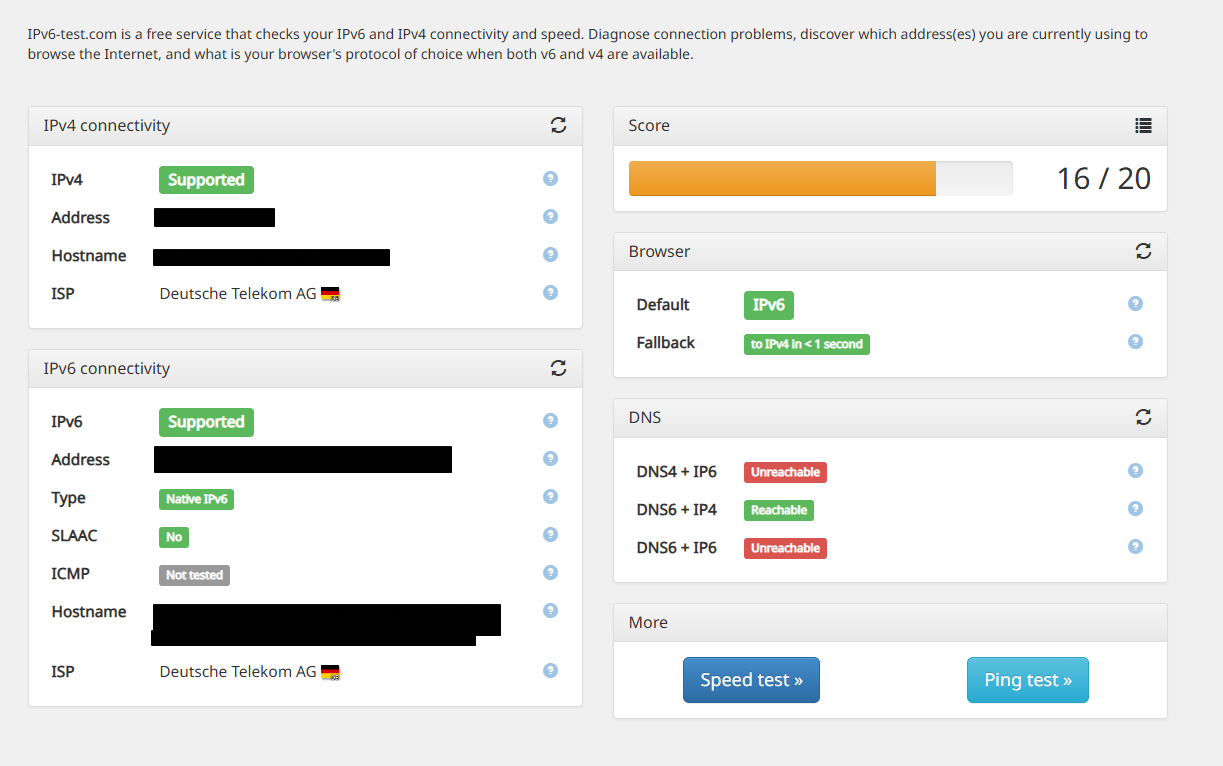

IPV4+6 alle aktiv und fehlerfrei! Im App ist Zugrifferlaubnis aktiviert und über WLAN verbunden, nicht aber über Mobilfunk!
[IMG]https://www.computerbase.de/forum/attachments/ipv4-6-test-png.1540658/?hash=e88fd582cfeb392f8a26643d071d0a6d[/IMG]
Was kann ich noch tun?

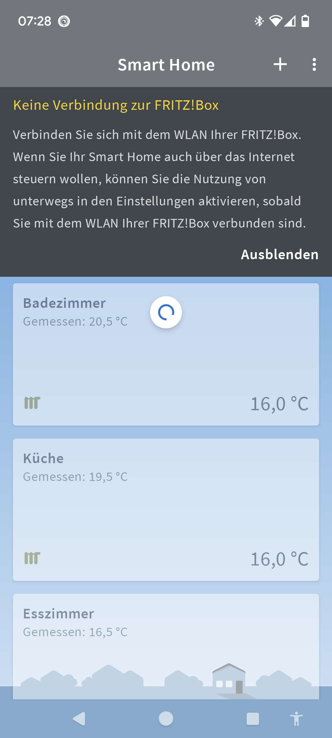

was sagt der Bildschirm wenn die Smart Home App öffnest wenn im Mobilfunknetz bist und du da auf Einstellungen dann gehst in der Smart Home App ?

danke für eure Antworten! Ich nutze Google Pixel 7, schon seit 2 Jahren ohne Probleme. Keine Ahnung ob ein Update aufgespielt wurde, hab ich nicht darauf geachtet!

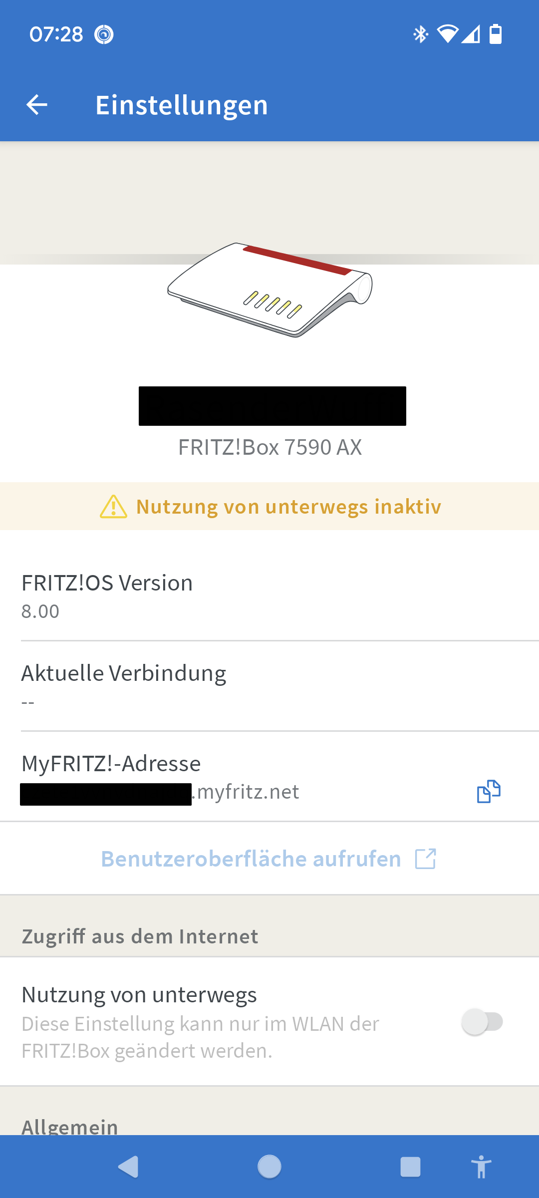

Hier die Fehlermeldung, betrifft nur bei mobiler Verbindung!
Hier die Einstellung:

Da hast du den Hinweis in den Einstellungen beim Punkt Zugriff aus dem Internet / Nutzung von Unterwegs. Da ist der Schieberegler auf aus.
Sprich du musst im WLan sein um diesen Regler zu aktivieren, also mit WLan(Heimnetz) verbinden wieder dorthin zu den Einstellungen gehen und bei Nutzung von Unterwegs den Regler nach rechts auf ein schieben/stellen.

Der Regler ist bei mir aktiv wenn es in meinem WLAN ist, habe ich gestern noch aktiviert. Es deaktiviert automatisch, sobald ich außerhalb von WLAN bin.

Die Fritze ist nicht kaputt. Das liegt an der Erreichbarkeit der Fritze. Heist Du kommst von außen nicht drauf, weder mit Mobile Netz, noch mit WLAN.
Der Unterschied ist folgender: Mobil-Netz ist man per ipv6 und ipv4 verbunden. Das ist im APN auf dem Smartphone hinterlegt.
Bei fremden WLAN Hotspots meist nur mit ipv4. Das schränkt die Erreichbarkeit auf Zugänge mit ipv4 ein.
Zuerst mal die Erreichbarkeit prüfen, indem man die myfritz Adresse pingt.
Dann auf wie ist meine ip nachschauen ob man eine öffentliche ipv6+ipv4 hat im Mobilnetz.
Dein Sceenshot in #1 zeigt, das Du per ipv6 angebunden bist zu Hause. Somit nicht erreichbar aus ipv4 Netzen, wie WLAN Hotspots.
APN checken.
