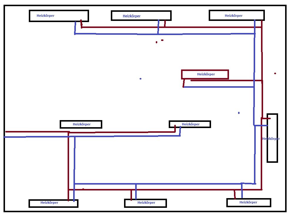

Hallo ich habe bei mir zuhause neueheizkörper eingebaut und neue rohre gelegt sowie auf dem ersten bild

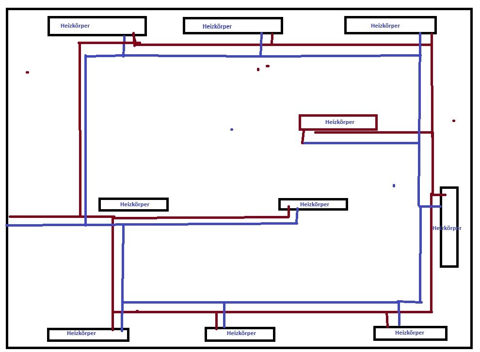

leider weden die letzen drei heizkörper nur lauwarm die davor werden alle heiß ich denke die leitunglänge von vor und rücklauf ist zu lang sind ca. 100 meter früher waren alte gusrippenheizkörper vebaut die den vorlauf von oben bekommen haben und der rücklauf ging in den boden und dort war es wohl igerndwo undicht weil der druck nicht mehr gehalten hat jetzt hab ich alles neu gemacht wie in bild eins leider werden die drie letzen heizkörper nicht warn bzw. nur leicht die frage ist ob ich die mit zwei zusätzlichen leitungen warm bekomme wie in bild 2 zu sehen
also eine ringleitung für vor und rücklauf geht das?

Warum eine Ringleitung? Wenn du schon einen neuen Strang aufbaust, dann trenne hinter dem 4. HK den anderen Strang auf.
Strang 1 unten: 4x HK
Strang 2 Mitte: 2x HK
Strang 3 oben: 4x HK

Das Bild1 macht keinen Sinn. Nur Bild2 ergibt einen Sinn. Die äußere Ringleitung ist aber auch irgendwie Über
