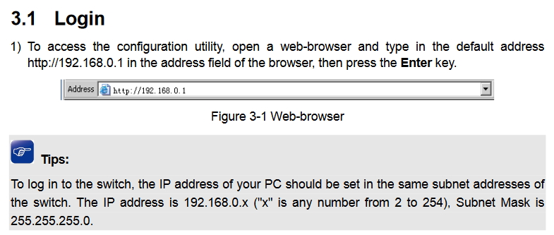

janer77 schrieb:
Dann müsstest den Switch ja finden.
Wenn nicht musst ihn auf Werkseinstellung zurücksetzen und dann natürlich auch, mal kurz, dein PC auf das Netzwerk umstellen.
Dann konfigurierst den Switch für dein 177er Netz und bringts den PC wieder zurück ins 177er Netz.

Der Switch wird noch/wieder seine Standard IP haben, also vermutlich 192.168.0.1, 1.1, 2.1 oder der Standard-IP.
Vergebe dir einfach eine IP Adresse in diesem Netzwerksegment auf deiner Netzwerkkarte und du wirst den Switch wieder finden!
