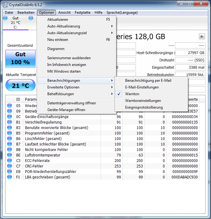

Ok. Habs bei CDI mit der Mail hinbekommen. Anscheinend war meine vorherige Version fehlerhaft.

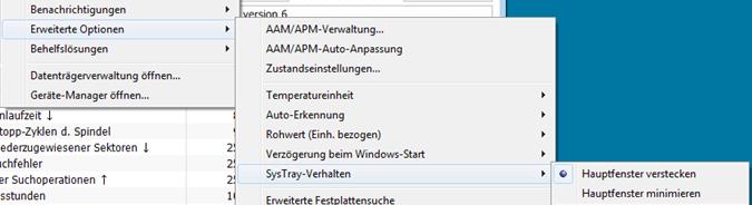

Weiß jemand, ob man CDI in den Infobereich minimieren kann, ohne dass es in der Taskleiste angezeigt wird?
Ich hab es bisher nicht hinbekommen...
