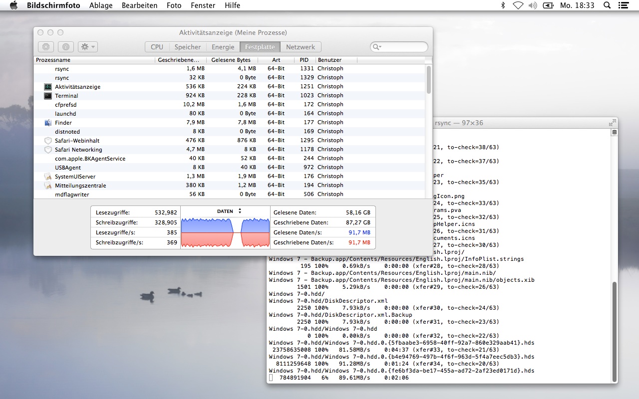

Leider hängt die Platte beim Schreibzugriff öfters für gut 5-8 Sekunden, so dass solange alle darauf zugreifenden Programme auch nicht reagieren. Das sieht dann in der Aktivitätsanzeige (etwas sehr großes von der internen SSD oder einer externen USB HDD mit rsync kopiert) so aus:
Wenn es nach dem Hänger weitergeht höre ich ein leises klacken von der HDD - ungefähr so, wie wenn sie im Ruhemodus gewesen wäre.

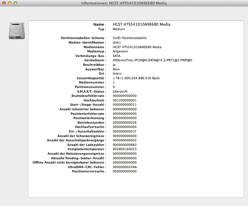

Außerdem steigt der SMART Zähler "UltraDMA CRC Error" dabei dauernd. Bei dem kleinen Kopiertest mit einem Hänger z.B. von 2495 auf 249A:

danke für die Antwort. Ich hab nochmal das SATA Kabel von Motherboard zu HDD Caddy neu angestöpselt. Konnte jetzt testweise ca. 90 GB übertragen, wobei (unter der Annahme, dass der UltraDMA Wert hexadezimal angegeben ist) offenbar 6 Fehler aufgetreten sind. Einen Hänger gabs aber keinen.
