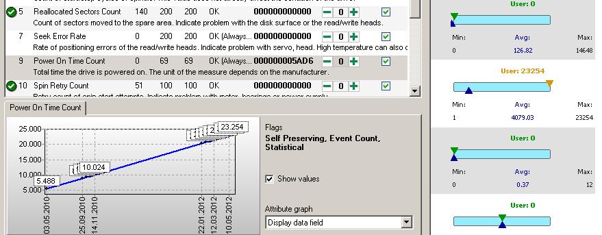

Ich weiss leider nicht, ob es in der Trial auch funktioniert, aber der "online compare" zeigt auch lustige statistische Dinge der eigenen im Vergleich mit einer größeren Anzahl SMART-Vergleichsdaten des gleichen Plattenmodells.
