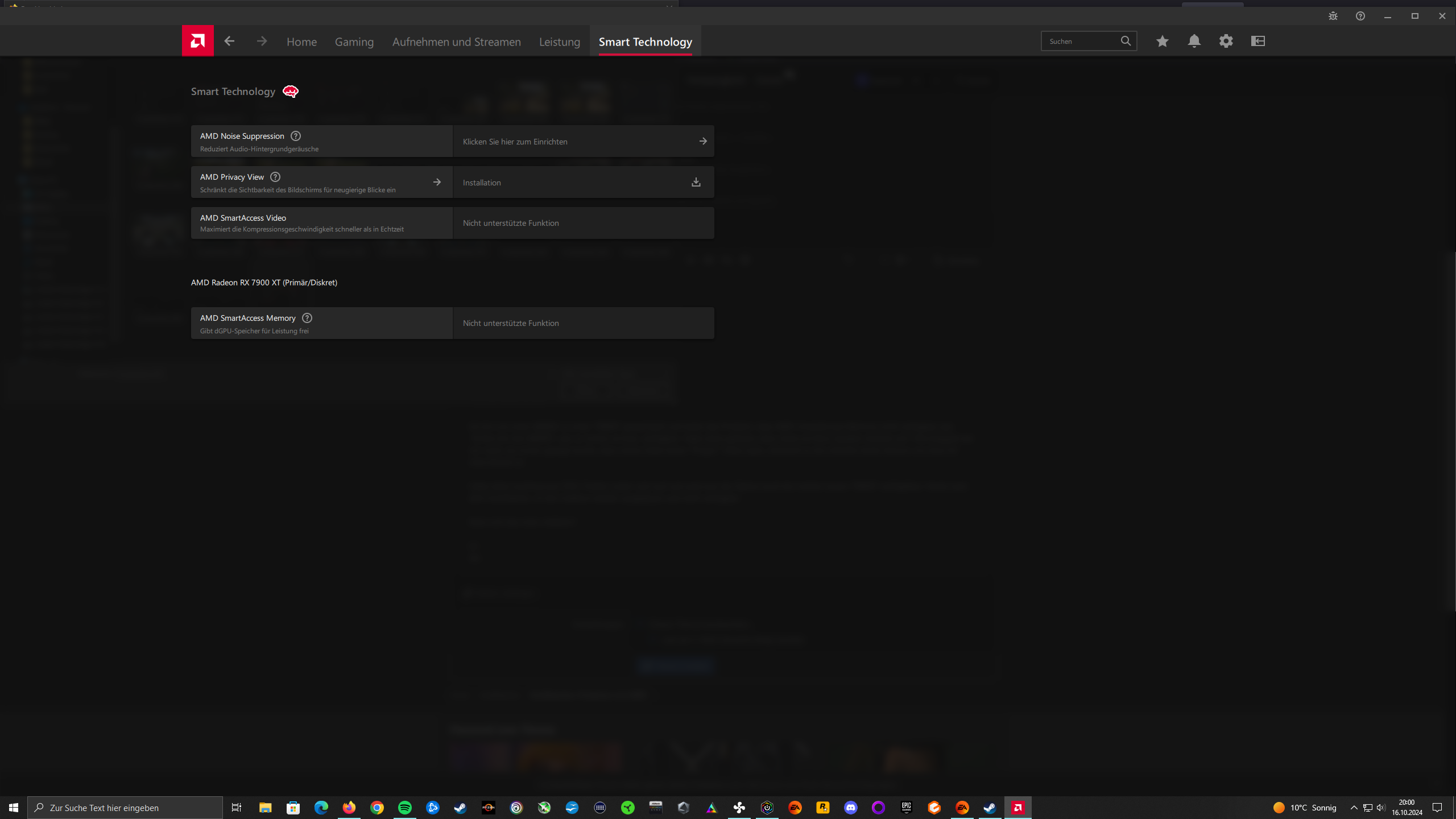

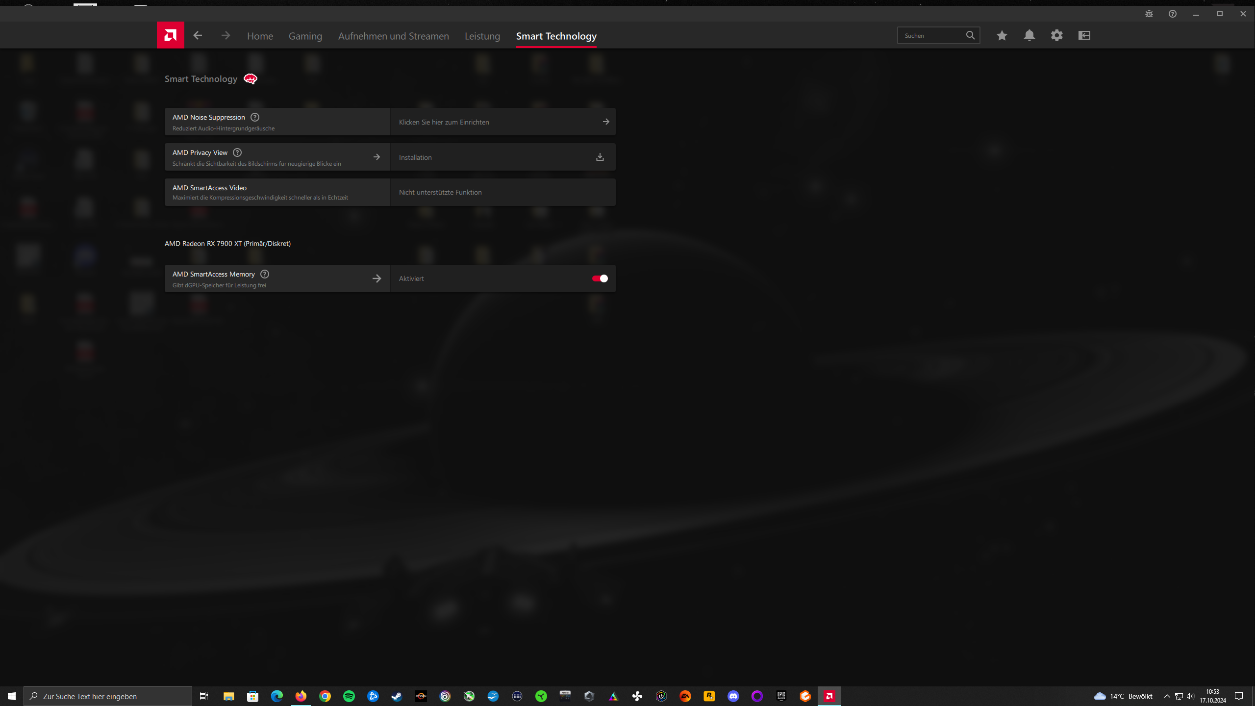

Ich bin von einer 6800Xt zu einer 7900XT gewechselt und hatte das Problem, dass AMD SmartAccess Memory nicht verfügbar war. Vorher bei der 6800XT, war es immer an bzw. verfügbar. Habe dann gelesen, dass mann ein Bios Update machen soll. Dies klappte bei mir nicht, da immer gesagt wurde, dass meine Datei keine "Proper" Datei wäre, obnwohl es die ofizielle letzte Version von Asus für mein Board ist.
Habe dann nochmal per DDU Treiber runter und rauf und zack war die Option auch bei meiner neuen 7900XT verfüghbar. Heute nach dem hochfahren, ist die Funktion wieder ausgegraut und nicht verfügbar.
Kann sich das einer erklären?

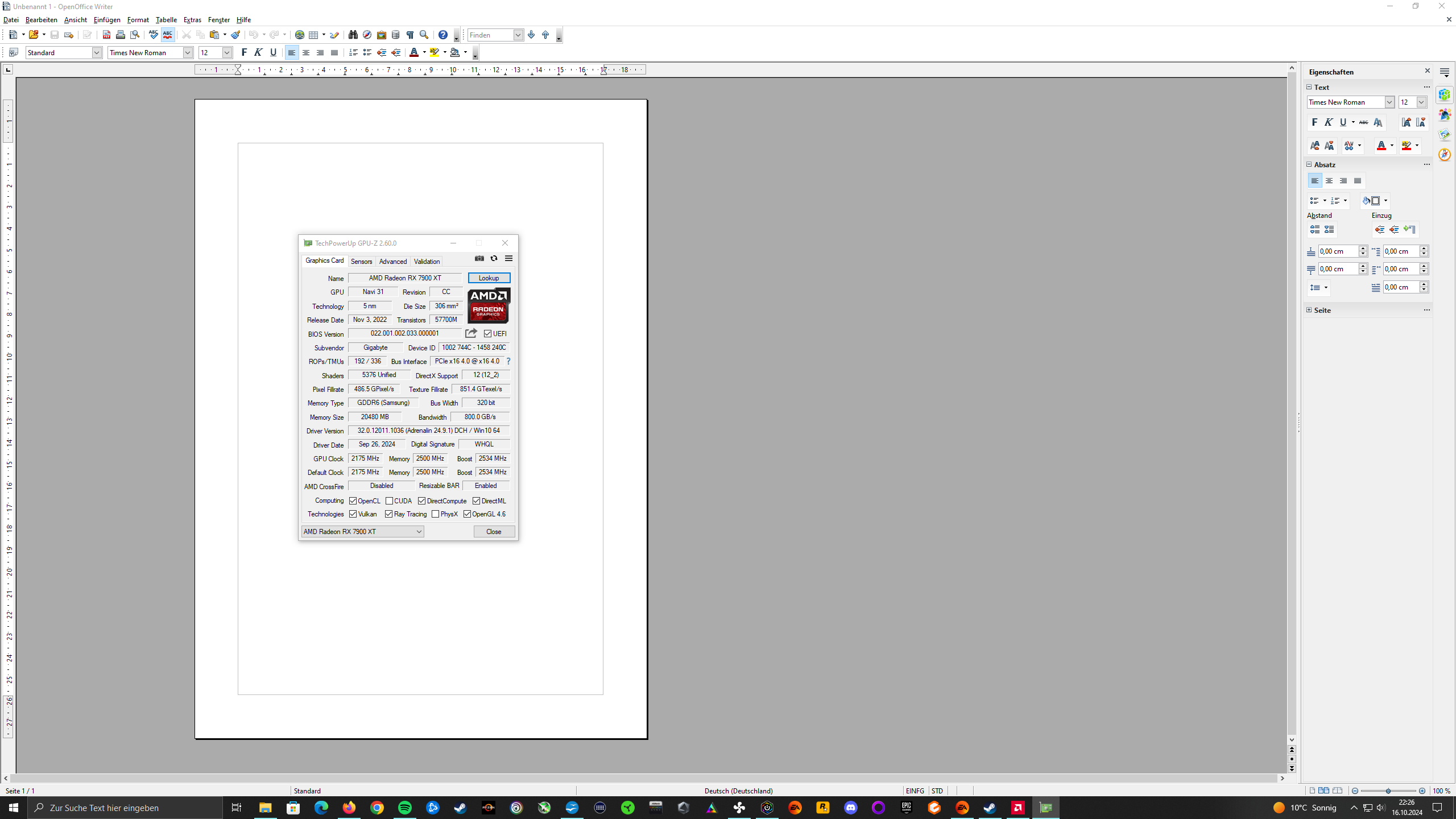

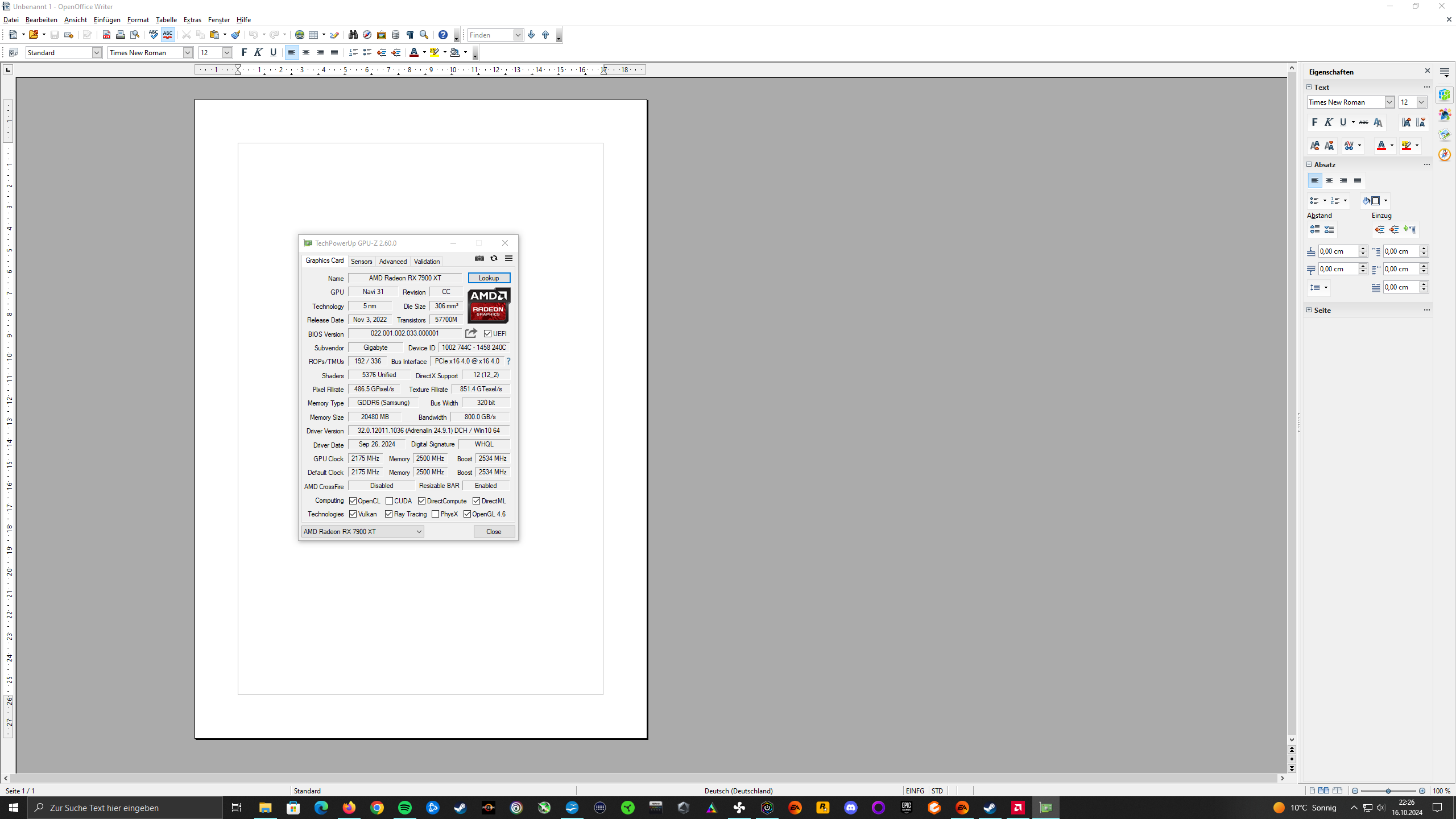

Was zeigt denn Gpu-z bei dir an?

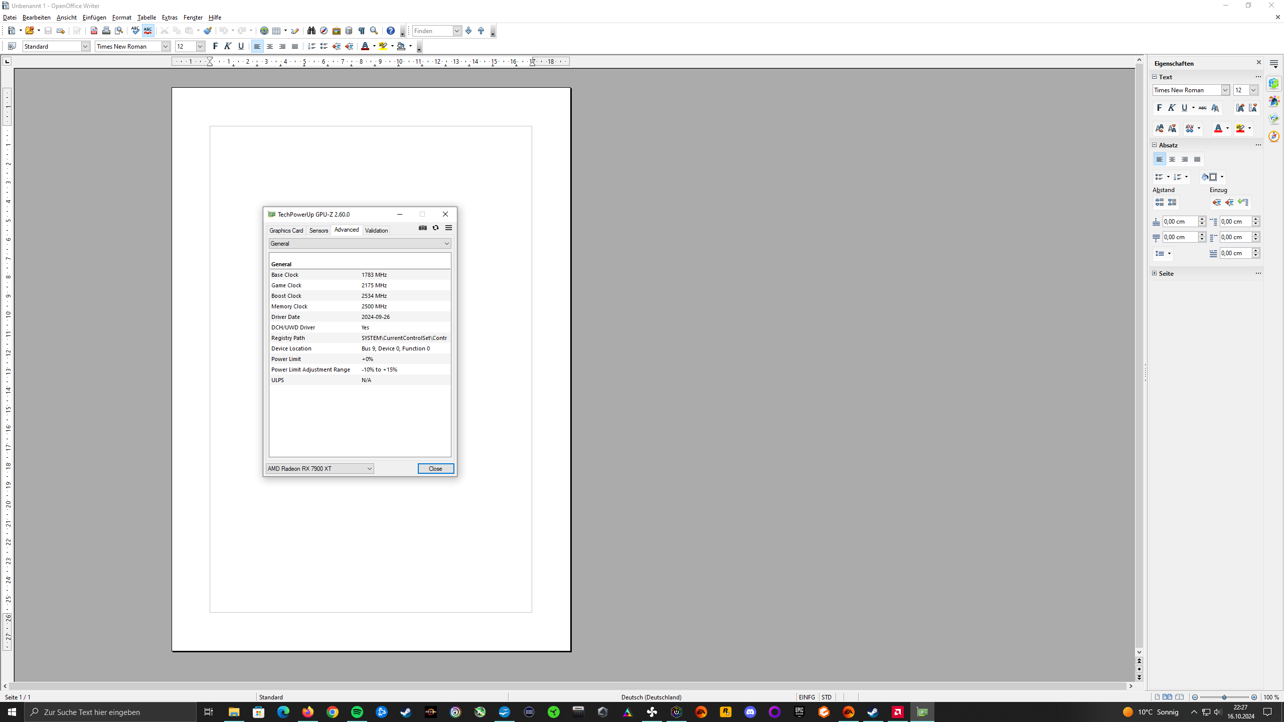

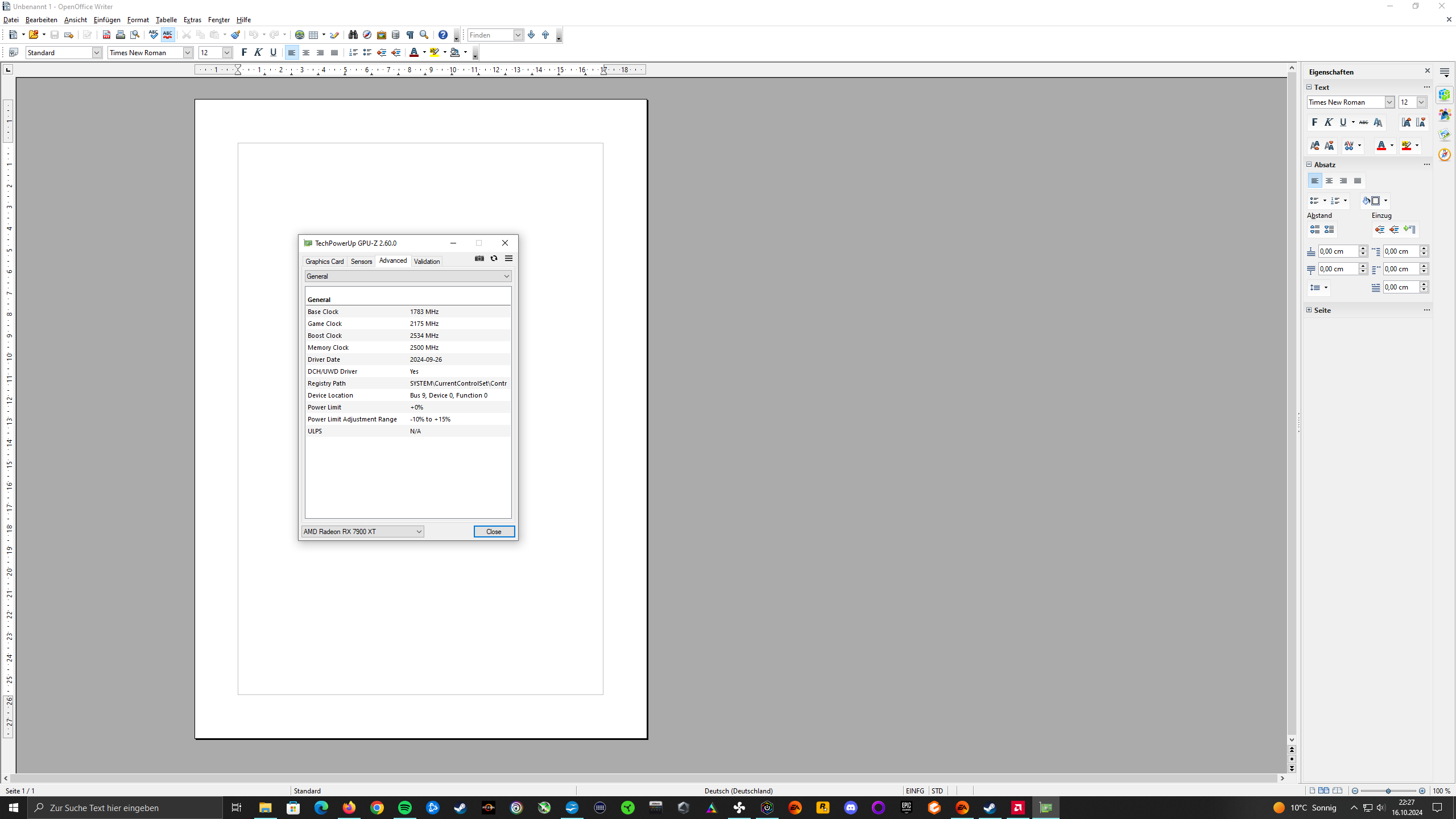

@Luftgucker Ich habe mal zwei Bilder von GPU Z gemacht im Anhang.
Genau so hatte ich das mit dem Bios Update versucht. Er hat im Bios die Version auf dem Stick auch sofort erkannt und als ich die Datei dann auswählen wollte und den Start bestätigte kam " This is not a Proper Version". Ich hatte dann kurz aufgeschnappt, dass es daran liegen kann, dass mein aktuelles noch von Dezember 2022 ist und das neuste Verfügbare von September 2024. Dazwischen liegen bestimmt 8 Versionen. Einige meinen das man dann erst mal ein anderes draufspielen soll aus der Mitte und danach das Aktuellste.
Hab ich mich auch noch nicht weiter mit beschäftigt, da es nach einer neuen Installation ( DDU) des aktuellsten AMD Treibers ja erledigt hatte und es ging. Nach dem Neustart war es wieder weg....
Hoffe du kannst mit den Bildern was anfangen. Da kenne ich mich nicht so aus.
Danke dir

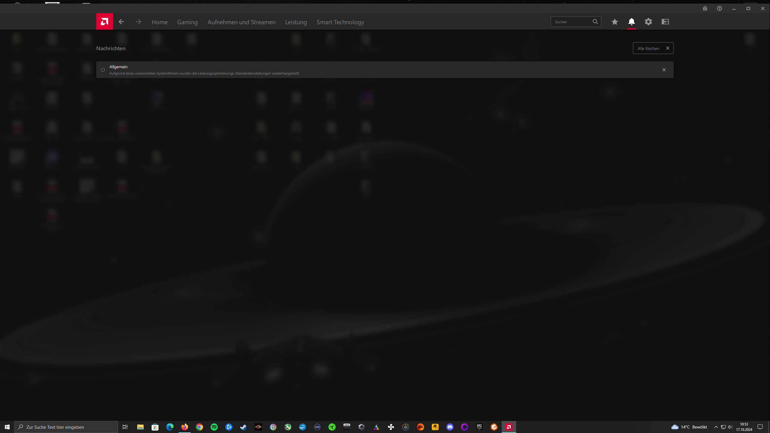

Ich habe meinen Rechner heute hochgefahren, war nur kurz im Bios um zu gucken ob die Einstellungen alle Stimmen oder sich was verstellt hat, weswegen er dann im Treiber wieder keine Funktion hat. Es war aber alles richtig eingestellt, was ja eigentlich klar war :)
Habe dann ohne was zu ändern den PC gestartet und siehe Bild ist die funktion auf einmal wieder aktiv. Ich habe nichts gemacht. Gestern ausgeschaltet und heute ein, fertig.
Zudem hat der Treiber aber beim Hochfahren einen Fehler gemeldet. ( Bild)
In der Windows Nachrichtenleiste steht das ganze noch auf Englisch das der AMD Treiber auf Standard Tuning Performance gesetzt wurde auf Grund eines Systemfehlers.....
Das ist ja komisch alles :)
